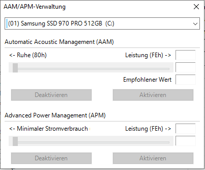

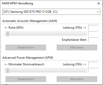

Wenn es dich stört, kannst du z.B. mit Crystal Disk Info die AAM und APM Werte verringern, dann sollte die leiser sein... Falls die Platte das kann. Die Slider sind normalerweise in der Mitte.
Ich habe nur SSD, daher nur als Beispiel Bild:
