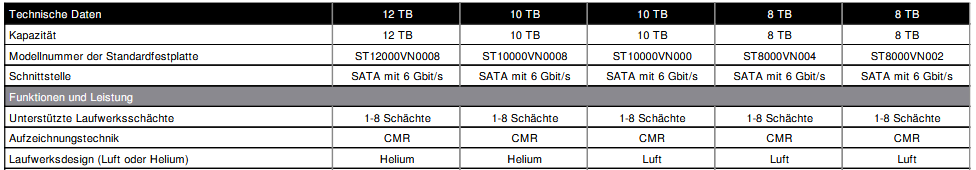

Die Ironwolf ist luftgefüllt
Nicht unbedingt. Die Aussage ist zu pauschal und der gemeine User merkt sich nur wieder die Hälfte. Ab einer Größe von 10 TB haben die Seagate u. U. auch eine Heliumfüllung. Die HDD von @Grendor ist aber mit Luft gefüllt:
Generell klingen Helium-Platten immer knackiger bzw. rustikaler. Das ist aber vollkommen normal und kein Mangel. Du hast ja immer noch das gesetzliche Widerrufsrecht und den Rücktritt vom Kauf ohne Gründe, oder versuche den Tipp oben mit der Entkopplung, wenn du mit dem Geräusch nicht leben kannst.
