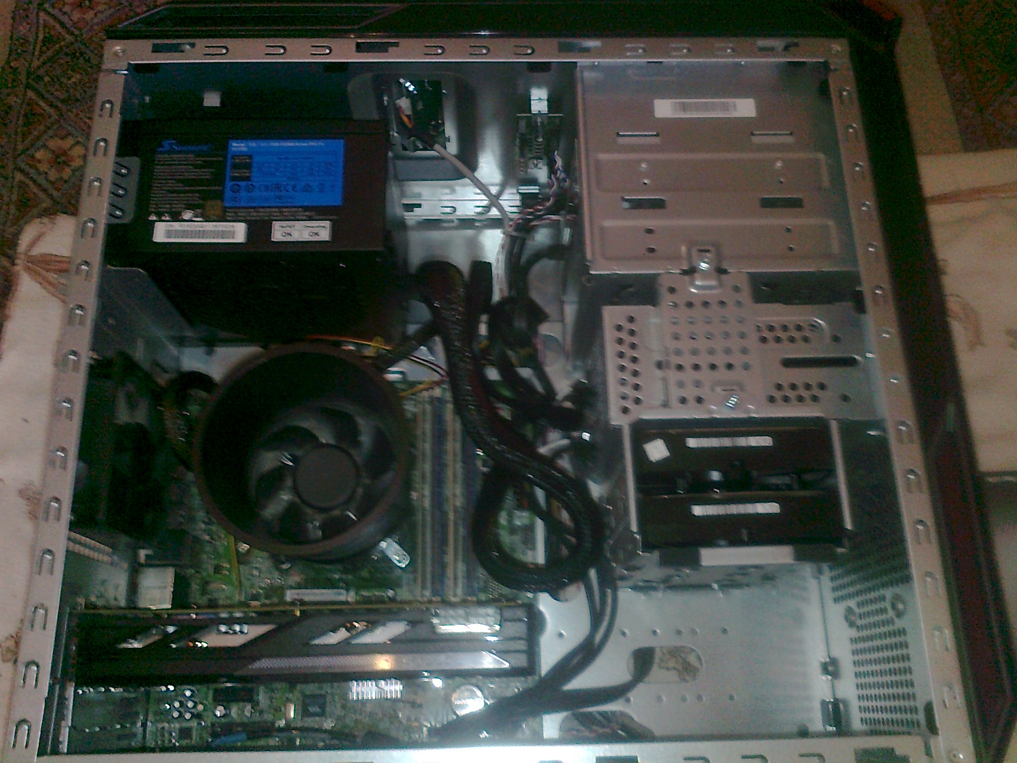

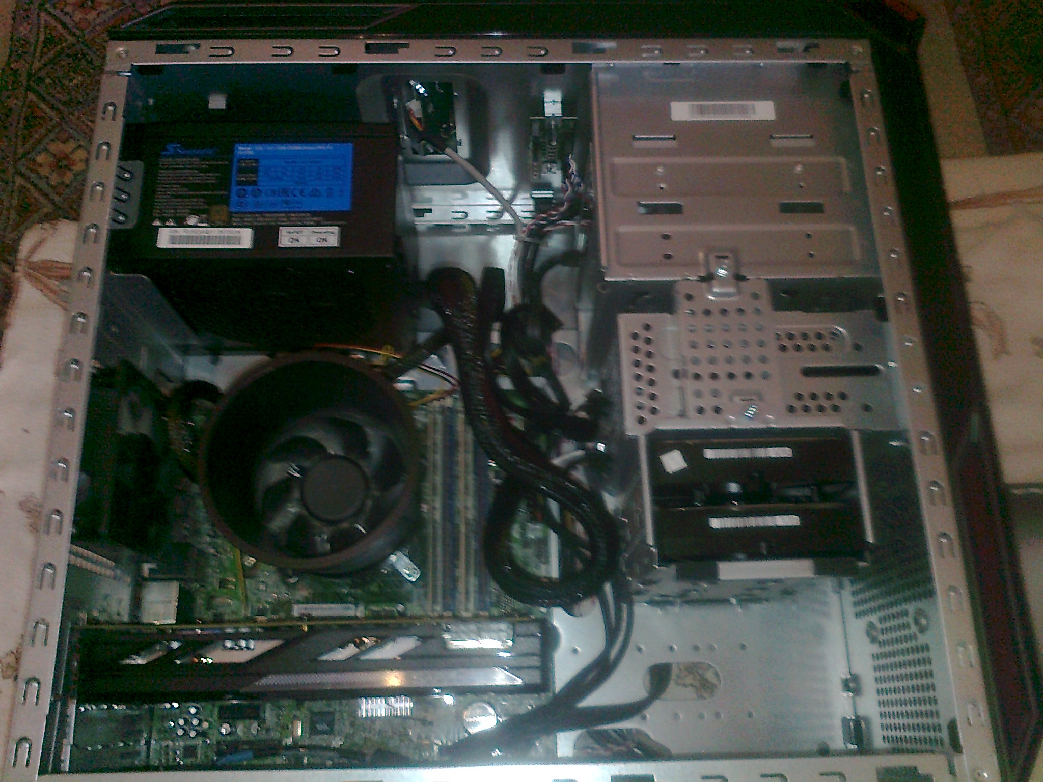

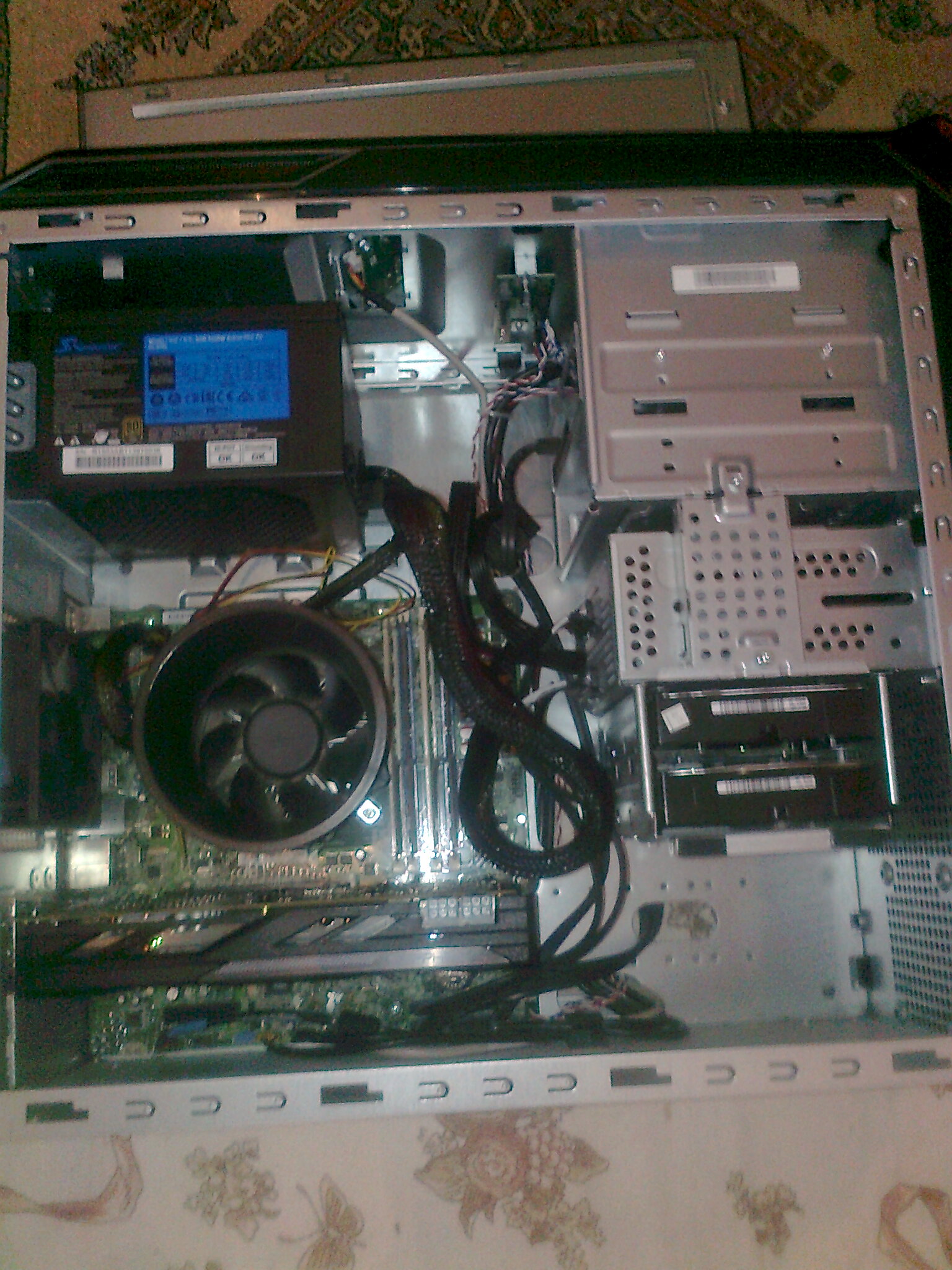

Also so sieht es bei mir jetzt aus.. Das ´neue Netzteil und die neue Grafikkarte sind schon eingebaut, aber habe ich das Netzteil überhaupt richtig rum reingeschraubt ? Muss die Lüftung in Richtung Grafikkarte zeigen oder genau anders rum (nach oben) ? Ich könnte auch Bilder von jeden einzelnen Kabel machen....

Netzteil ist richtig rum verbaut.
Jetzt nimmst du die beiden 6+2Pin Kabel und schliest sie mit der 6+2 Pin Seite an der Grafikkarte an und mit der 8 Pin seite am Netzteil.
Und die Festplatten dann entsprechend mit den Sata/IDE Kabel und dem 6Pin Anschluss.

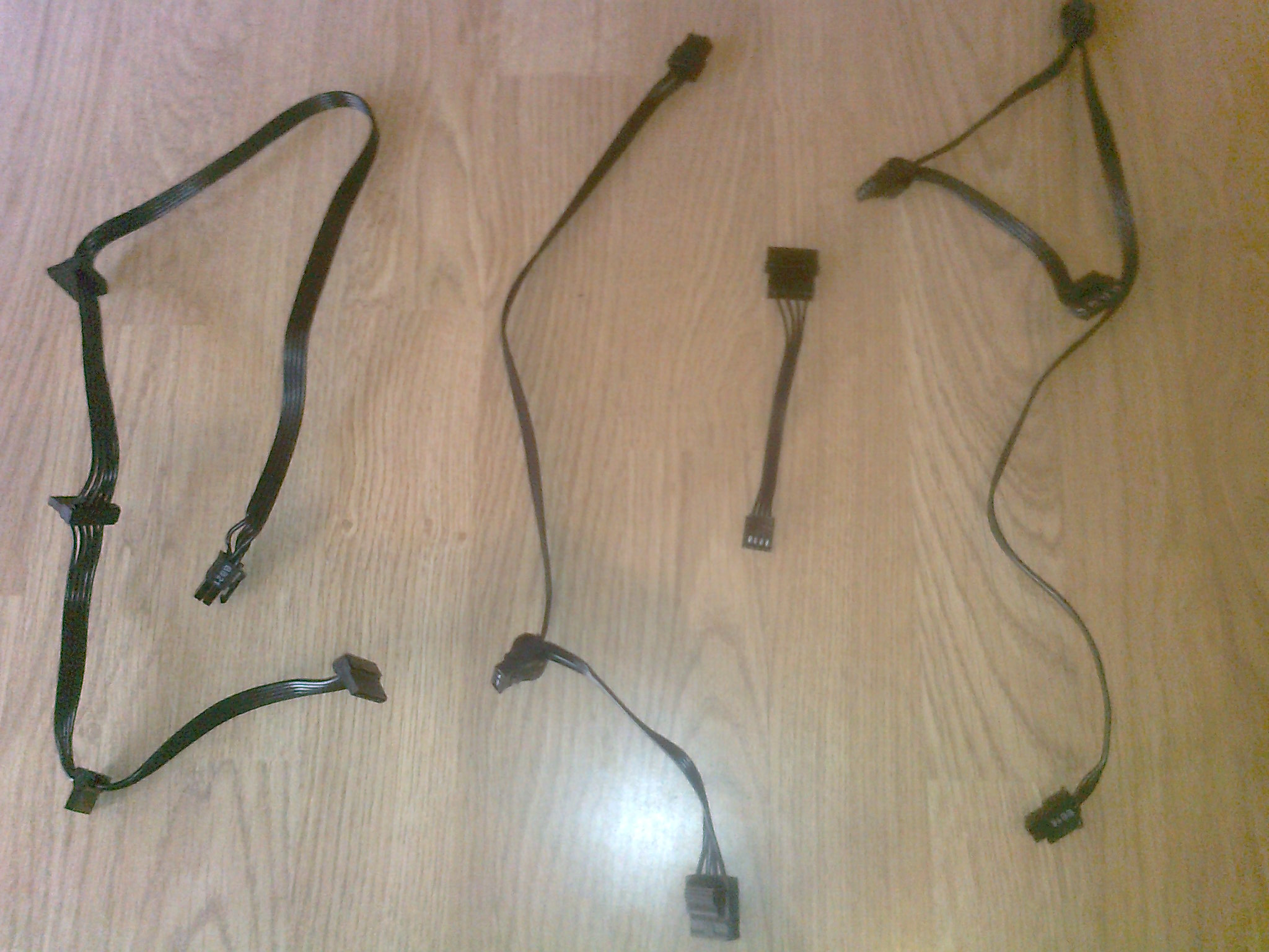

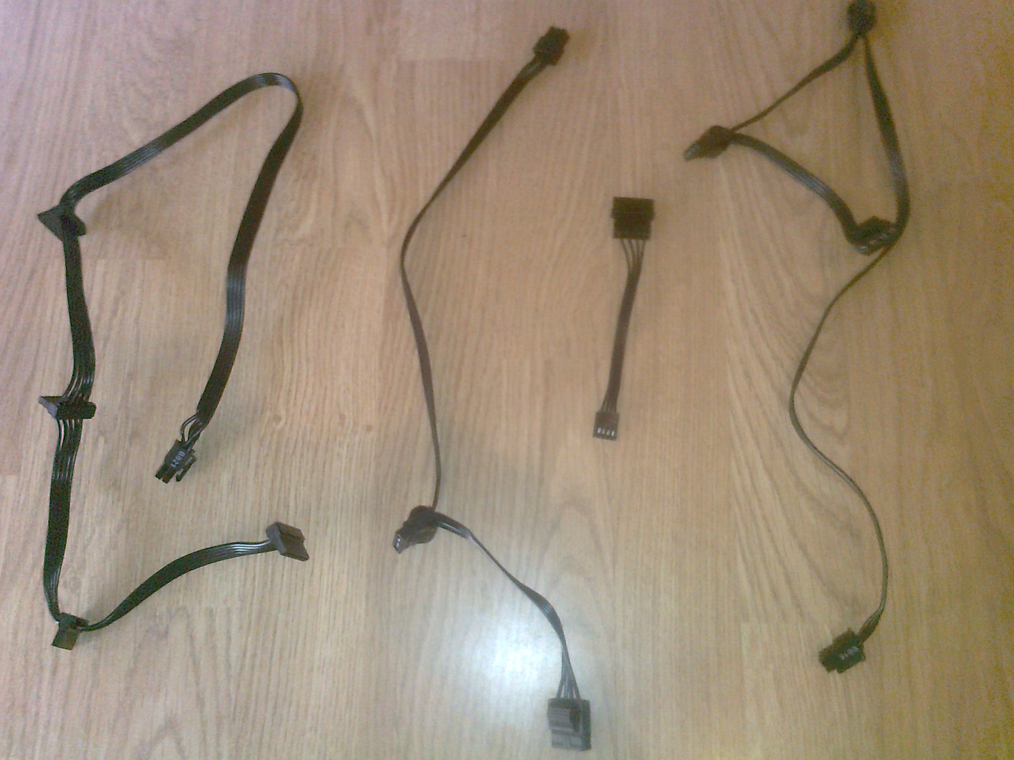

Und welches Kabel davon ist das richtige? Links, Mitte, Kurze - oder Rechts? Und ich bedanke mich für jede einzelne Antwort...

Links ist SATA, was an die Festplatte und was ans Netzteil gehört sollte klar sein ...
Die Grafikkartenkabel sind auf dem Bild nicht dabei.
Kurz = Adapterkabel für Floppy-Stromanschluß
Mitte/Rechts = 2 Kabel mit Molex-Anschlüssen z.B. für alte DVD-Laufwerke.
Vielleicht hättest du dir die Verkabelung vom alten Netzteil vorher mal anschauen sollen.

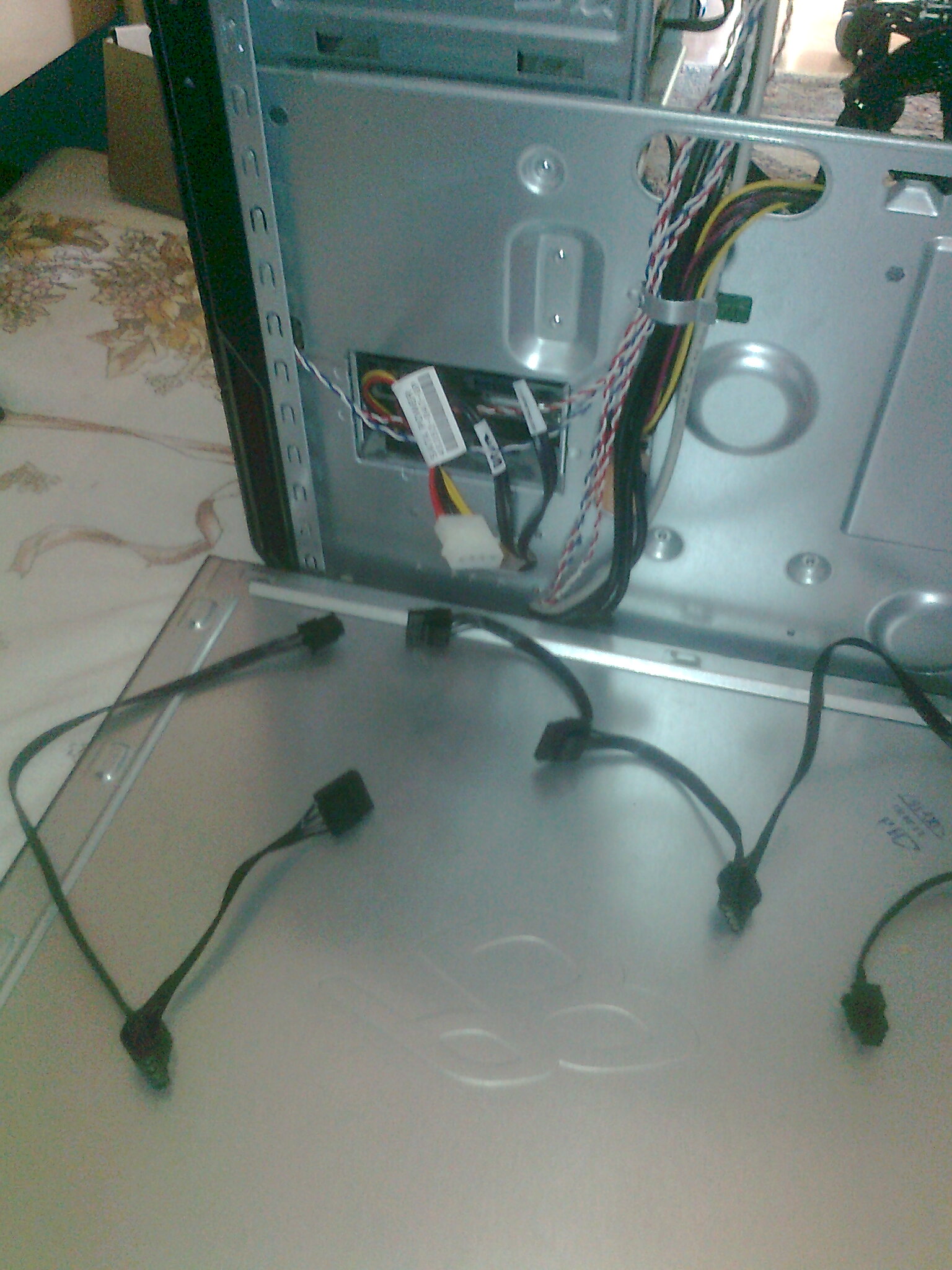

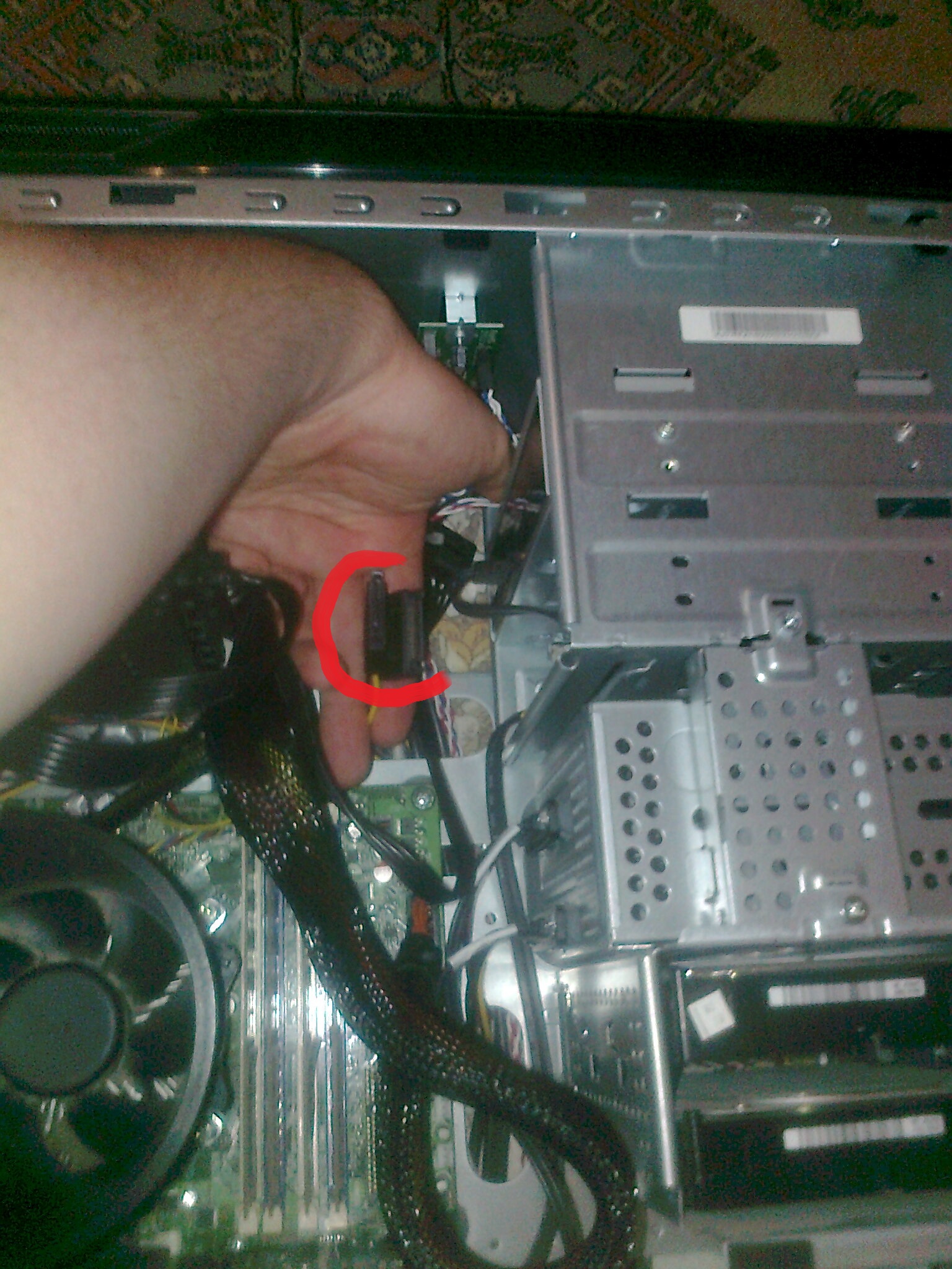

Was ist das für ein Kabel der aus meinem Rechner raus hängt? Ich nehme mal an, dass ist die Festplatte, weil da SATA-Power draufsteht, ich bin mir aber nicht sicher. Und welches Kabel von den beiden muss ich da anschließen (links, oder rechts?) und wie geht es dann weiter? Das einzige was bis jetzt angeschlossen ist, ist nur das Motherboard und die Grafikkarte... Jetzt möchte ich in aller Ruhe eins nach dem anderen anschließen, mit eurer Hilfe.... Das sind die einzigen 2 Kabel die zu diesem Anschluss passen was da aus dem Rechner raushängt...
EDIT: Ich habe mir die Verkabelung von dem alten Netzteil schon angeschaut aber das war alles ganz anders verbaut....
Was da raushängt ist ein Molex, beide Kabel, die da rumliegen haben Molex-Anschlüsse, kannst also nehmen, was du willst, das Kabel muss dann noch ans Netzteil angeschlossen werden.
Kannst das linke nehmen, das hat nur 2 Anschlüsse, du brauchst ja aber auch nur einen.
Also das habe ich dann schon mal angeschlossen und direkt mit dem Netzteil verbunden. Jetzt fehlt noch folgendes...

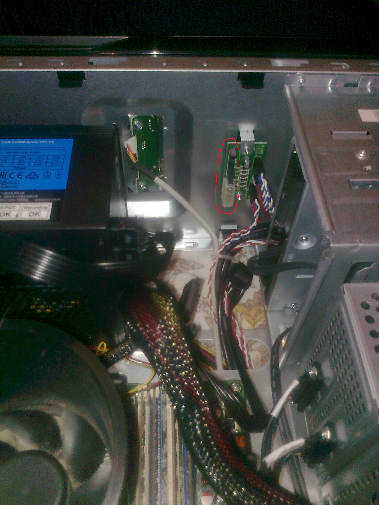

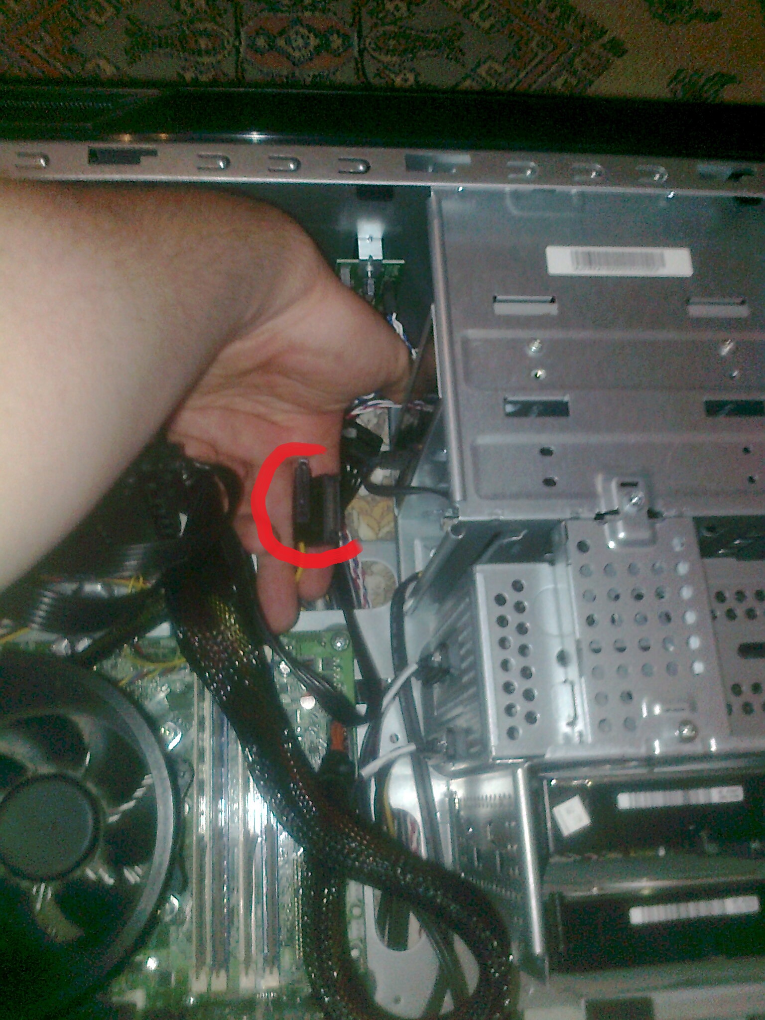

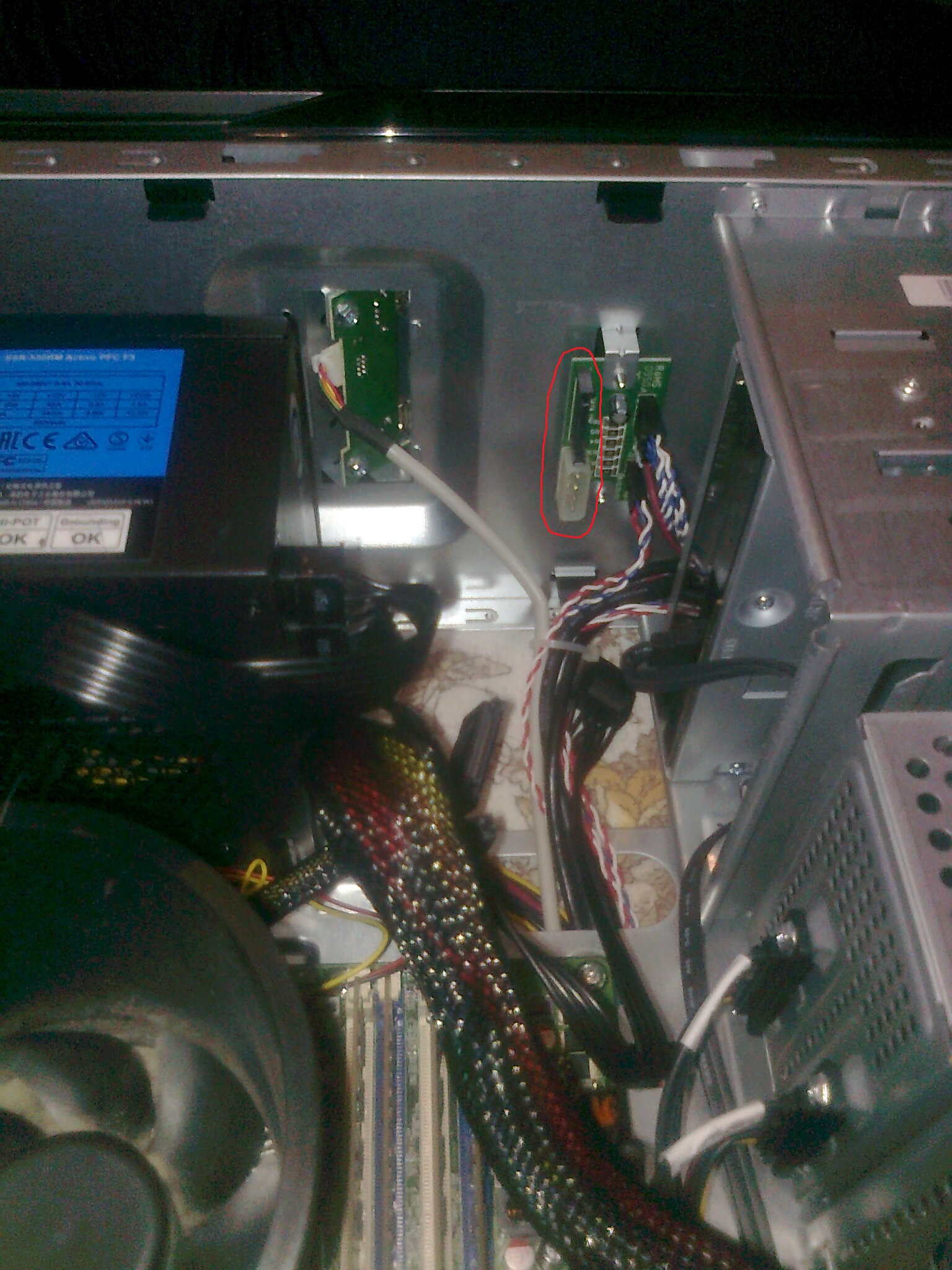

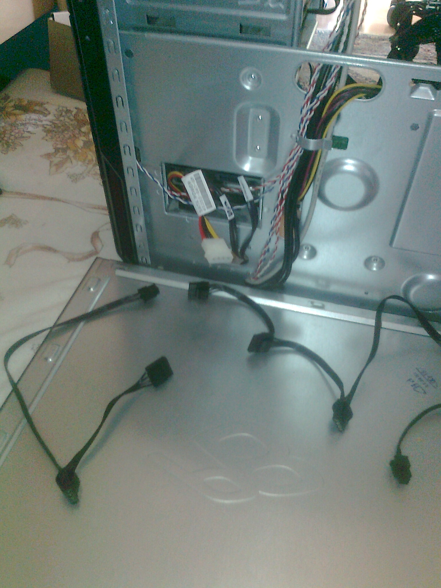

Bei dem einen Bild wo auch meine Hand zu sehen ist, sind noch 2 Kabel Anschlüsse die vorher irgendwie verbunden waren. Was soll ich mit denen machen, bzw. mit welchem Kabel muss ich da was verbinden?
Und bei dem anderen Bild war vorhin auch noch was angeschlossen mit dem alten Netzteil, was soll ich da machen ? Habe die Stelle rot eingekreist...
Bitte helft mir... Oder ist es egal wie ich den Rest anschließe, Hauptsache der Anschluss passt und es ist mit dem Netzteil verbunden?? Muss ich noch irgendwas beachten?

"Anschlüsse die vorher irgendwie verbunden waren", wo hängen die dran? sehen wie SATA stecker aus.
zweites bild: schwarz müsste SATA sein, weiß ist Molex.
falsch einstecken kann man die stecker auch eigentlich nicht.
wenn an einem kabelstrang mehrere SATA stecker sind kann man an diesem einen strang natürlich auch mehrere laufwerke anschließen.

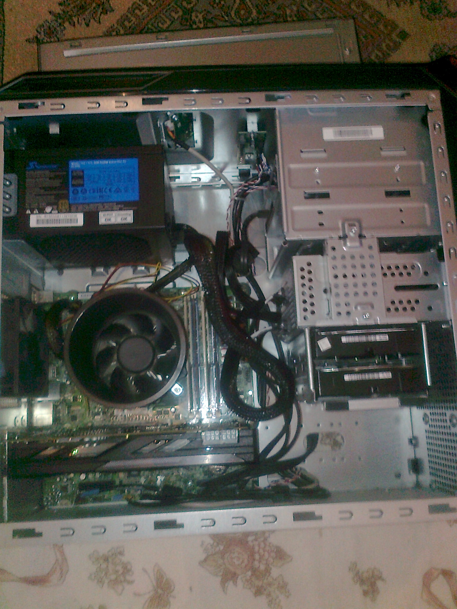

Ich habe jetzt einfach alles angeschlossen und mit dem Netzteil verbunden und jetzt habe ich das Problem, dass mein Computer zwar an geht aber nicht hochfährt. Ich habe es in der Steckdose angeschlossen, drücke den Ein Knopf, dann blinkt der alle 5-10 Sekunden aber kommt kein Geräusch, fährt einfach nicht hoch und auf dem Bildschirm wird auch nichts angezeigt..
Woran kann das liegen, ich habe 100% doch irgendwas falsch gemacht....
Hast du auch beide Kabel am Mainboard angeschlossen? Also das Große ATX Kabel und das kleine CPU Kabel?

Ja, ich habe alles angeschlossen... Die beiden Kabel für die Grafikkarte, die SATA Anschlüsse, im Motherboard den 24-Poligen großen Stecker und 2x 4-Polige kleine Stecker (direkt nebeneinander) ... Habe es auch schon mir nur 1 4-Poligen Stecker probiert, hat auch nichts gebracht.. Der Rechner geht an, der EIN-/AUS Knopf leuchtet, aber es dreht sich kein einziger Lüfter als wäre alles tot... Bitte bitte bitte helft mir, ich bin so am verzweifeln und ihr seid meine aller letzte Hoffnung... Was kann ich noch eventuell versuchen? Habe auch schon mehrere SATA Anschlüsse durchgecheckt , hat ebenso nichts gebracht... Bitte bitte helft mir..
Man kann dir eigentlich nur empfehlen, dir jemanden zu suchen, der Ahnung hat. Du hast leider eine Fatal Error begangen, indem du das alte Netzteil rausgeholt hast, ohne mal richtig zu schauen, was da wo und wie verkabelt war. Aus der Ferne ist das jetzt richtig schwer, da wirklich zu helfen. Zumal es sich hier um einen FertigPC mit spezieller Verkabelung handelt.

Es hat jetzt geklappt, das einzige Problem war, dass die 2 4-Polige Stecker am Motherboard falsch rum eingesteckt waren, ich musste diese Stecker nur genau andersrum anschließen (mit Sicherung nach hinten) und jetzt hat es geklappt. Da kam zwar am Anfang nach dem booten eine Meldung, dass Windows nicht gestartet werden konnte und es wird mir empfohlen die Starthilfe zu benutzen was ich auch gemacht habe, dann wurden die beschädigten Windows Dateien repariert und jetzt habe ich mein PC ganz normal starten können. Die neue Grafikkarte wurde auch sofort erkannt und jetzt bin ich gerade dabei die Treiber für meine Sapphire R9 380 zu installieren.
