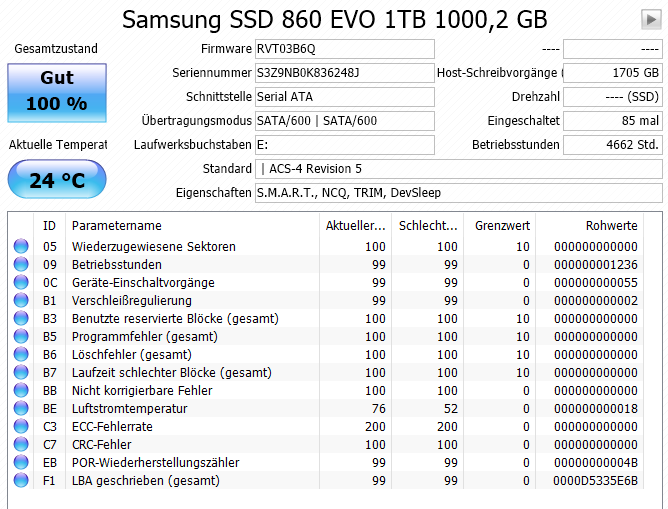

ich habe ein sehr kurioses Phänomen bei meiner Samsung EVO 1TB SSD beobachten können.
Die SSD wurde ca. Ende 2018 neu bei Amazon gekauft und mittels einem 2,5zoll Gehäuse von CSL als externe Festplatte verwendet.
Dabei habe ich die umgebaute Portable SSD nur sehr selten verwendet (geschätzt maximal 100 Betriebsstunden.) ansonsten lag diese nur im Schrank.
Während die Platte im Betrieb war kam es öfters vor dass sich der Explorer mit dem Inhalt der Festplatte maximiert hat, ohne dass ich diesen angeklickt habe. (Ich hoffe ihr versteht was ich meine ;)).
Als ich letztens größere Datenmengen von von meinem Rechner auf die SSD kopieren wollte, ist der Kopiervorgang jedes mal abgebrochen, und auch jedes mal bei einer anderen Datei. Hier kamen die ersten Zweifel auf.
Nun dachte ich dass es möglicherweise an dem CSL Festplattengehäuse liegt, bzw. an dem integrierten SATA auf USB Konverter. Deshalb habe ich nicht groß nach smart Werten geschaut und habe die Platte ausgebaut und das Gehäuse entsorgt.
Anschließend habe ich die SSD in meinen Rechner eingebaut, hier habe ich zufälligerweise die smart Werte ausgelesen und mich traf ein Schock.
4662 Betriebsstunden!
Die restlichen Werte waren dabei normal, 80x eingeschaltet, 1,7 TBW, das war alles Nachvollziehbar. Bis auf die Betriebsstunden.
Nun Frage ich mich natürlich, wo all diese Stunden herkommen.:confused_alt:
Danke im Voraus für Antworten!

Nein habe ich nicht, aber ich weiß dass meine andere EVO und meine PRO mit jeweils 0 Betriebsstunden ausgeliefert wurden. Und die anderen Werte wie die Einschaltvorgänge und die TBW scheinen ja richtig zu sein.

Das gleiche, falls du die smart Werte meinst. Eine Aktualisierung der Firmware hat auch nichts genützt

Ansonsten sind 4662 Stunden ziemlich genau 194 Tage, also grob 6 1/2 Monate. Da müsste sie wirklich jeden Tag rund um die Uhr gelaufen sein. Vielleicht wird aber auch einfach der Zeitpunkt vom aller ersten Einschalten der SSD ausgelesen. Wer weiß.

@Coca_Cola Also die Betriebsstunden gehen noch nach oben und sitzen nicht fest, inzwischen steht dort 4663.
@benneq leider hab ich das Gehäuse schon entsorgt, damit hat definitiv was nicht gestimmt. Die Platte scheint jetzt intern auch einwandfrei zu laufen.

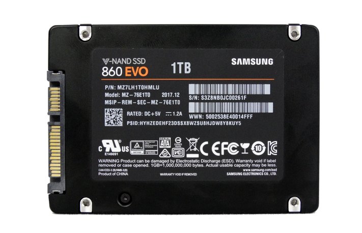

Dann liefert der USB Port wohl nicht genug Strom, denn ein USB 2 Port muss nur 500mA liefern, ein USB 3 Port nur 900mA, alles darüber ist optional! Die SSD dürfte aber mehr ziehen, schau mal auf das Etikett, da steht es drauf, "Rated DC +5V ....A", für die 860 Evo 1TB müssten es 1,2A sein:
Bei der 850 Evo 1TB sind es sogar 1,4A, so viel kann die SSD also im Extremfall ziehen und SSDs brauchen i.d.R. beim Schreiben den meisten Strom, bei denen mit Pseudo-SLC Schreibcache dann, wenn dieser voll ist und in den normalen NAND Bereich geschrieben wird. Macht der Port dann dicht (viele Ports liefern mehr, aber nicht jeder Port macht das, manche drehen auch den Soft ab wenn ein USB Gerät zu viel Strom zieht), weil zu viel Strom gezogen wird, passiert genau dies und die vielen POR Wiederherstellungen (was eben der Zähler der unerwarteten Spannungsabfälle ist), deutet darauf hin und ebenso dies:
Da bekommt sich ja auch genug Strom.
Das ist eben das Risiko der billigeren Selbstbaulösungen mit einer internen SSD in einem USB Gehäuse, denn eine Fertig USB SSD ist zwar teurer, aber die sollten die maximale Leistungsaufnahme einhalten! Auf der Samsung T5 Portable 1TB steht z.B. auch drauf: "Rated DC +5V 0,8A"
Dass Gehäuse zu entsorgen war aber etwas voreilig, Du hättest auch einen aktiven USB Hub nehmen können, also einen mit einem eigenen Netzteil, die liefern für gewöhnlich dann auch mehr als die 900mA pro Port.
