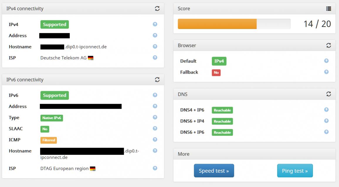

Mach mal einen Test auf http://ipv6-test.com/

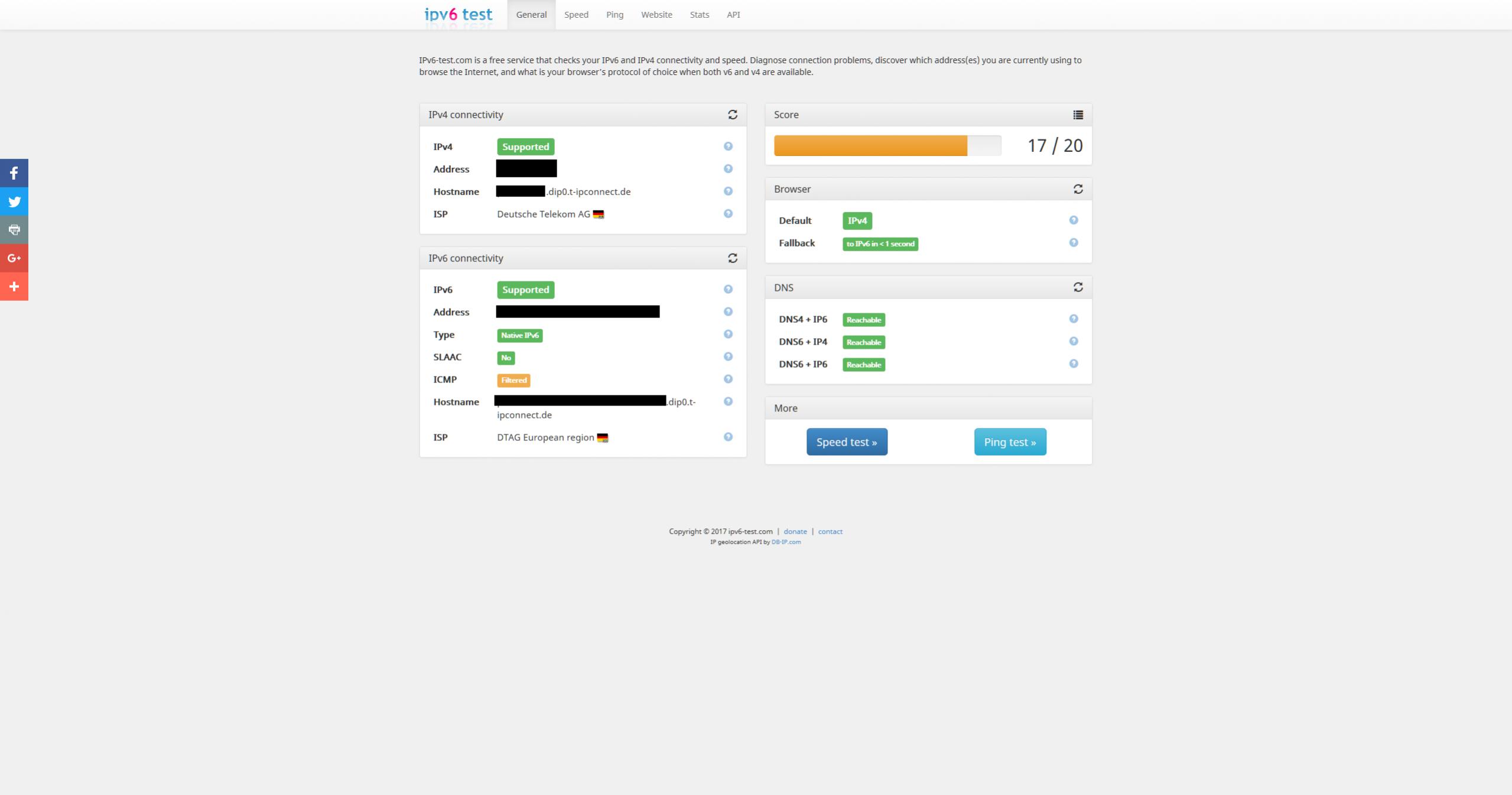

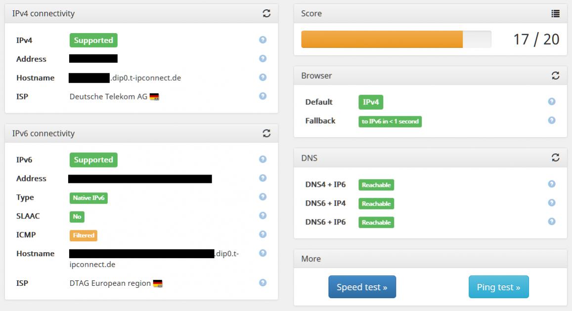

FireShot Screen Capture #034 - 'IPv6 test - IPv6_4 connectivity and speed test' - ipv6-test_com.jpg
Was für einen Browser verwendest du, dass der nicht default mäßig IPv6 verwendet?
Jeder moderne Browser sollte das bevorzugen wenn verfügbar.
Edit: Oben rechts bei dem Test bei "Score" kannst du dir Tipps anzeigen lassen, vielleicht weiß der mehr.
Firefox in der neusten Version, das gilt für jedes Gerät im gesamten Netzwerk.
Mich hat das Ergebnis auch sehr überrascht.

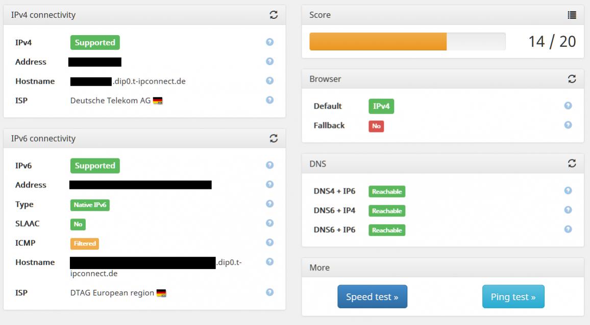

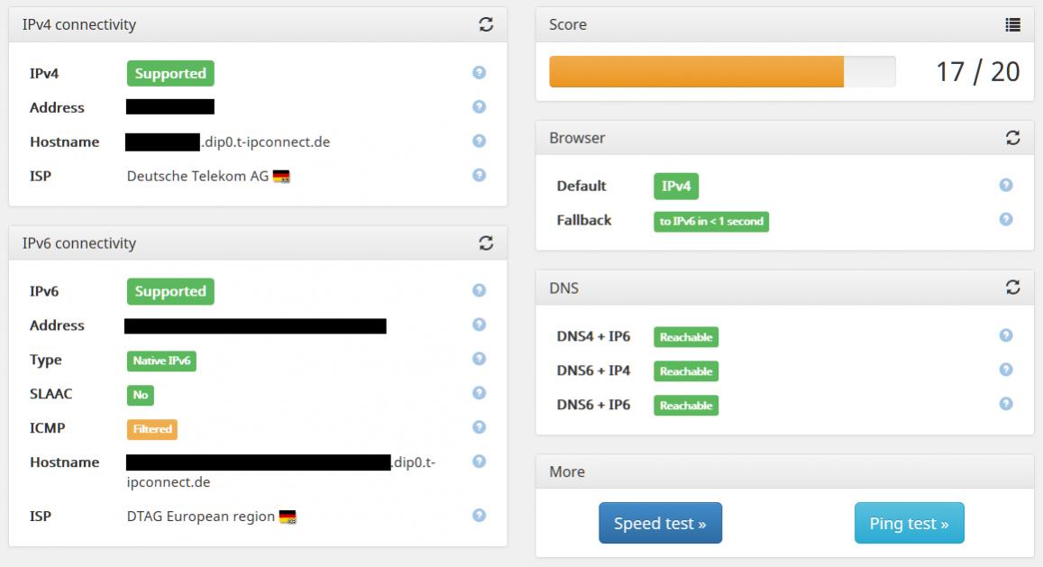

Habe deshalb den Test jetzt nochmal durchgeführt, plötzlich ist das Ergebnis ein anderes. Weshalb auch immer.
FireShot Screen Capture #035 - 'IPv6 test - IPv6_4 connectivity and speed test' - ipv6-test_com.jpg
Trotzdem sollte der Browser und das Betriebssystem IPv6 bevorzugen (bei dir wird default mäßig IPv4 genommen).
Kannst du mal testweise einen anderen Browser ausprobieren?
Hast du irgendwelche Software Firewalls/Antiviren Programme installiert?

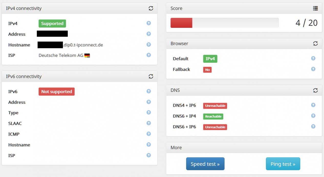

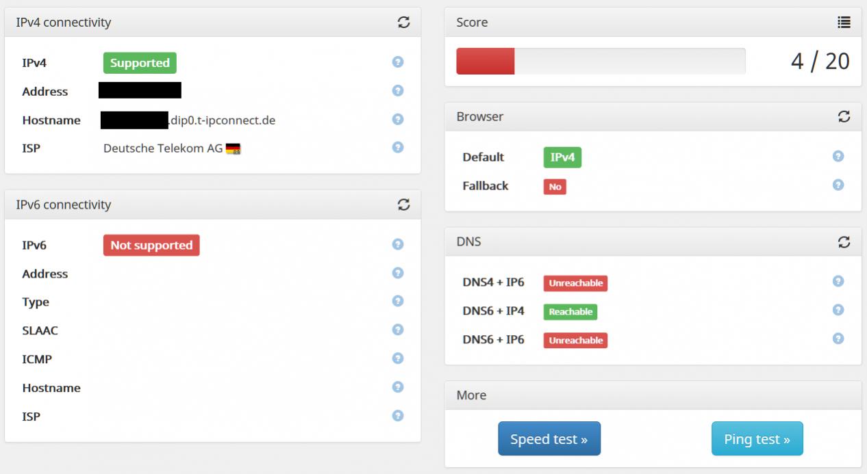

Wird ja immer besser.
Ich bekomme plötzlich nur noch dieses Ergebnis, sowohl mit Firefox als auch mit Edge.
Software Firewalls sind eigentlich keine Vorhanden, abgesehen von Windows selbst.
Edit: Okay, alles neu gestartet: Jetzt sind wir wieder beim Ergebnis aus Post #11
Hat der Netgear die aktuelle Firmware installiert?
Tauchen da im Log ggf. irgendwelche Fehlermeldungen auf?
Das sieht ja eher danach aus als ob der Rechner öfters mal die IPv6 Adresse verliert.

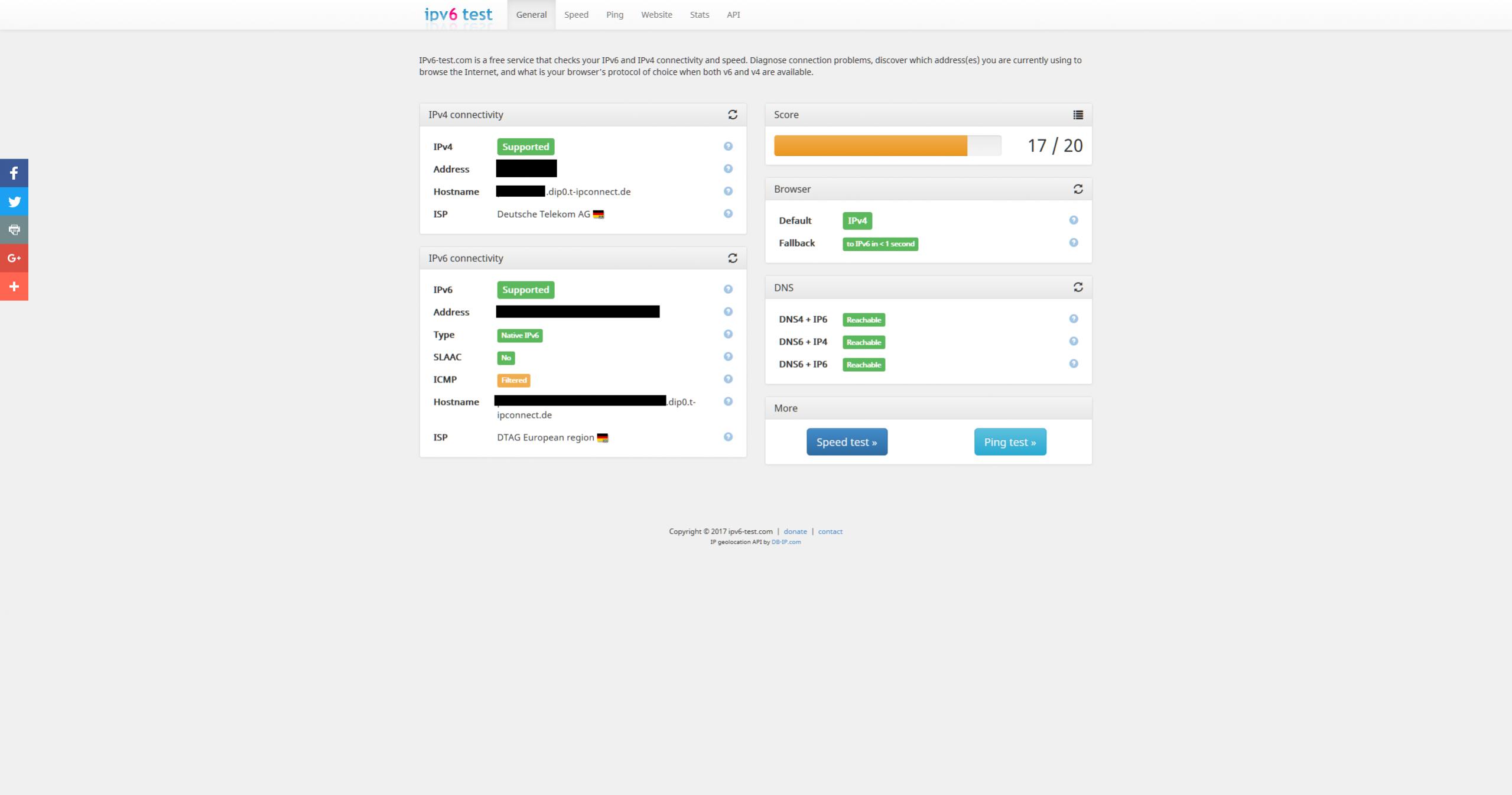

Sodala, ich präsentiere: Die Ergebnisse der 7490.
FireShot Screen Capture #037 - 'IPv6 test - IPv6_4 connectivity and speed test' - ipv6-test_com.jpg
Also irgendetwas stimmt bei dir nicht, wie schon gesagt sollte wenn verfügbar der Browser bzw. das Betriebssystem immer zuerst IPv6 verwenden und dann, wenn nötig, auf IPv4 zurückfallen.
Tritt die Verzögerung bei den Webseiten denn immer noch auf?
