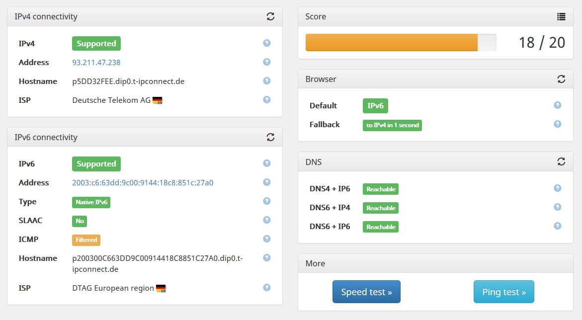

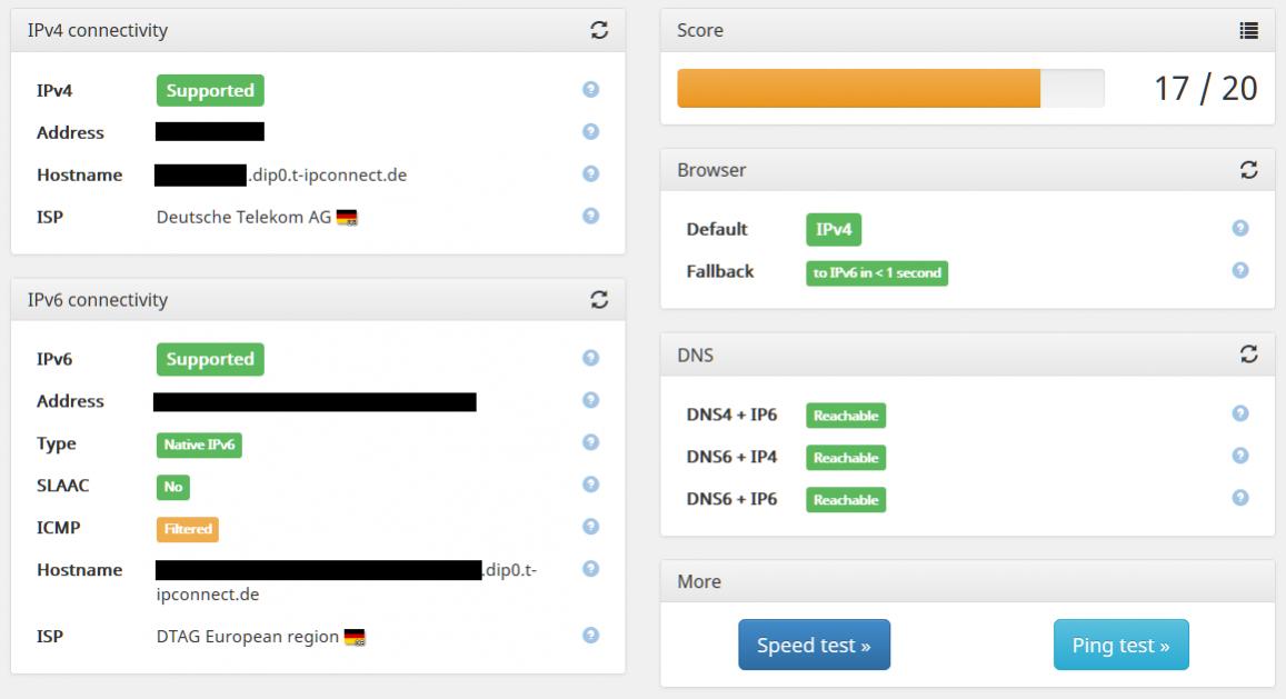

Während ich keinen Unterschied verspüre, bemerkt einer meiner Mitbewohner einen deutlichen Geschwindigkeitsgewinn beim Laden von Websites - ich habe den Test mal bei ihm durchgeführt:
Er hat laut wieistmeineip.de erst nach vielen Versuchen eine IPv4 bekommen, das Ergebnis von ipv6-test.com hat sich auch erst nach mehrerem Neuladen auf ein Ergebnis eingependelt. Das ist bei mir aber teilweise nicht anders.
Anbindung bei ihm über WLAN.

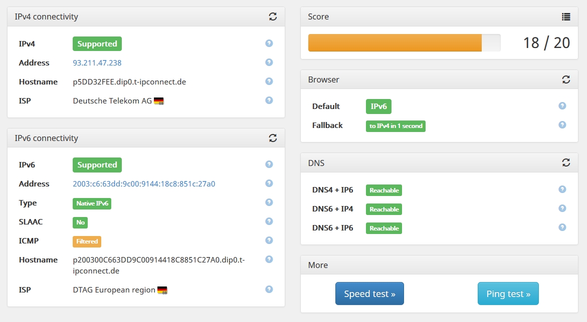

Quafi schrieb:
Sodala, ich präsentiere: Die Ergebnisse der 7490.
Ist alles in Butter, ICMP wird durch Windows Firewall und FritzBox gefiltert (kannst dort unter Freigaben IPv6 Ping durchleiten an einen PC...)
Und allgemein IPV6 im DualStack läuft ohne Probleme.
@Quafi: Das Ergebnis von deinem Mitbewohner ist so wie es sein sollte. Default IPv6 und Fallback auf IPv4.

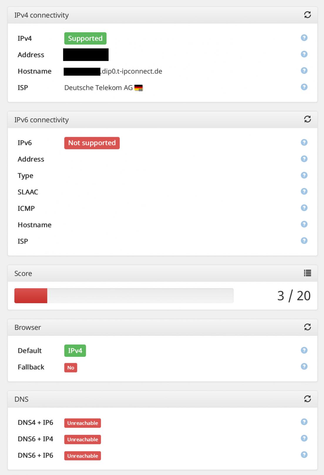

Hier mal das Ergebnis meines Smartphones - sagen wir mal so... Suboptimal.
Wieso kommt es zu sowas bei dem Gerät? Laut eigener Systeminformationen verfügt das Smartphone sowohl über eine IPv4 als auch über eine IPv6-Adresse.

Da stellt sich mir die Frage - warum er und nicht ich?
