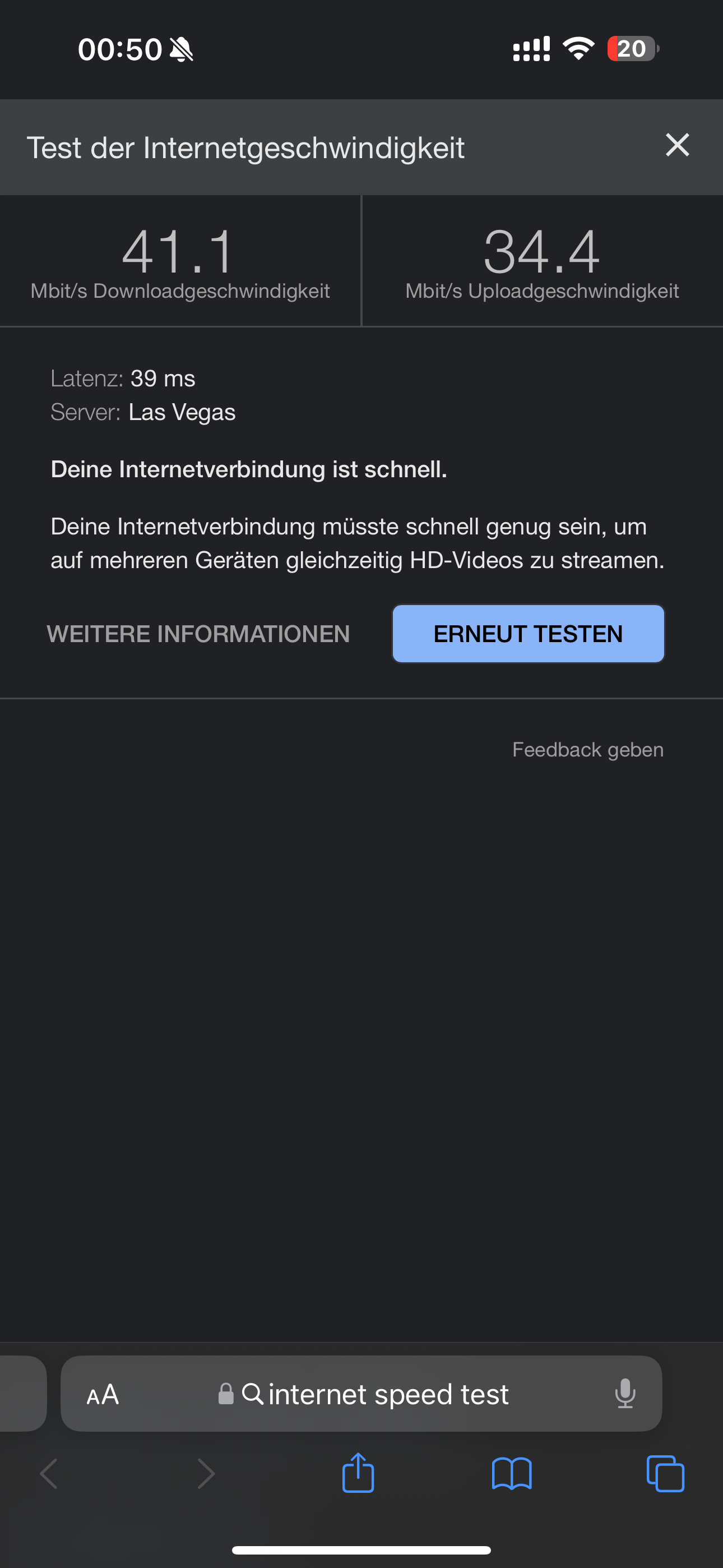

ich bin aktuell in den USA im Urlaub.
Ich habe einen Test der Internetgeschwindigkeit des Hotel W-Lans gemacht und komme dort auf 50 MB Download und knapp 30 MB Upload.
Dennoch dauert das sichern meiner Aufnahmen in die Dropbox gefühlt ewig.
Ein 1 GB Video dauert ca. 2 Stunden zum hochladen in die Dropbox.
Wie kann das sein wenn der Speedtest 30 MB/s Upload anzeigt?
Erkennt das Hotel den Upload zu bestimmten Seiten und drosselt dann? Also wäre das technisch möglich?
An Dropbox kann es eigentlich nicht liegen da der Upload in Deutschland bei mir zuhause in wenigen Sekunden durch wäre.

Habe gerade noch mal einen Speedtest gemacht und immer noch die gleiche Geschwindigkeit obwohl ich schon zig GB hochgeladen habe. Ist aber einfach brutal langsam.

Du hast einen Upload von 34,4 Mbit/s = 4,3 MB/s. Ich vermute aber Dropbox nutzt teils noch weniger. Ein Video mit 1 GB hochladen kann da schon dauern.

Also effektiv bist du bei 1 GB in 2h bei rund 1 MBit/s, wenn meine Rechnung stimmt. Ich könnte mir wie gesagt vorstellen, dass der Dienst gedrosselt wird.

Das Hotel hat sicher QoS am Start mit Application Filter. Die werden für solche Dienste schlichtweg die Bandbreite drosseln damit andere Gäste nicht von Uploads beeinträchtigt werden. Technisch gar kein Problem und inzwischen weit verbreitet.
Der Speedtest sieht natürlich gut aus und andere Sachen funktionieren weiter normal, für deine DB ist halt ein Limit aktiv.
klar, und das wird mit sicherheit auch gemacht! da liegt der "fehler". in einem hotel muss ja jeder eine halbwegs gute nutzungserfahrung gemacht werden, und es muss verhindert werden dass einzelne die leitung dicht machen.

Kann es sein das Dropbox einen der Europäischen Server benutzt für deinen Account? Der Speedtest nutzt ja immer den schnellsten verfügbaren Server. Die Reale Geschwindigkeit kann der sehr schnell deutlich niedriger liegen.
Weil die Leitung halt nicht für dich alleine ist.
Und ja, es wird limitiert damit nicht ein Einzelner mit einem Upload alles zu macht.
In manchen Hotelketten kann man sich eine bessere Bandbreite kaufen. Oder je nach Gaststatus (Business / Mitgliedskarte) hat man das gleich.

Es lag wohl wirklich am Hotel.
Ich war danach noch an einem anderen Ort mit freiem W-LAN und dort wurden 10 GB in 5 Minuten hochgeladen.
