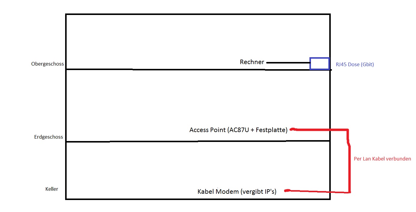

ich habe folgendes Problem,
im Erdgeschoss habe ich einen Access Point (Asus Ac87u). Daran habe ich eine USB 3.0 Festplatte angeschlossen.
Wenn ich im Obergeschoss oder im Keller mit meinem Rechner auf die Festplatte zugreife, habe ich eine Übertragungsgeschwindigkeit von 11Mb's. Obwohl mein Rechner anzeigt, dass es im Gbit Lan hängt.
Zum testen habe ich den Rechner dann direkt an den Access Point angeschlossen per LAN wo die Festplatte angestöpselt ist. Da komme ich auf 40Mb's :eek:
Zu erwähnen ist, das der Access Point per Lan an dem Kabelmodem hängt, also keine Netzwerkdose an der Wand.
Ich habe die Netzwerkdosen mit einem Kabeltester überprüft, es werden keine Fehler angezeigt.
Ich hoffe Ihr könnt mir helfen
