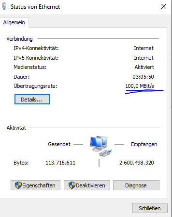

Was ich gerade noch gesehen habe:
Mein Internet zeigt unter Windows das da an:
Wenn ich das auf 1Gbit/s Vollduplex umstelle, erkennt der PC das Internet nicht mehr, das könnte am Powerline liegen, richtig? Der limitiert meines Wissens bei maximal 200 Mbit/s.
Ich melde mich, wenn ich die neuen Ergebnisse habe.
Auf jeden Fall schon mal vielen Dank für die Hilfe und hoffen wir das Beste!
Manche alten PowerLine-Geräte können nur 100Mbit am Ethernet-Port.
