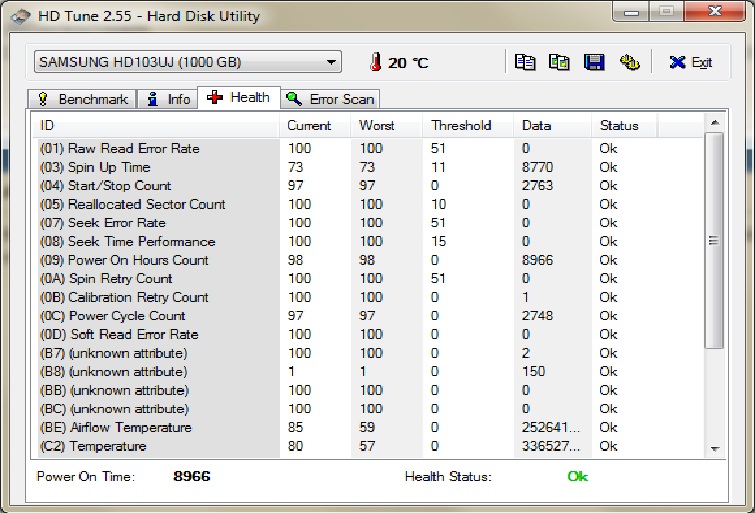

Das macht mir jetzt etwas Sorge, gibt es ein Test-Tool, das mit dem ich das prüfen kann?
Klar gibt es das: HD Tune - ist aber kein garant wenn es nix anzeigt, eine minimale Unwucht durch einen Fall (ausgeschaltet) muss nicht unbedingt die Werte verschlechtern.
Meine gefallene Platte ist nach dem Health Status noch OK, ist aber trozdem die mit Abstand lauteste Platte die ich habe.
