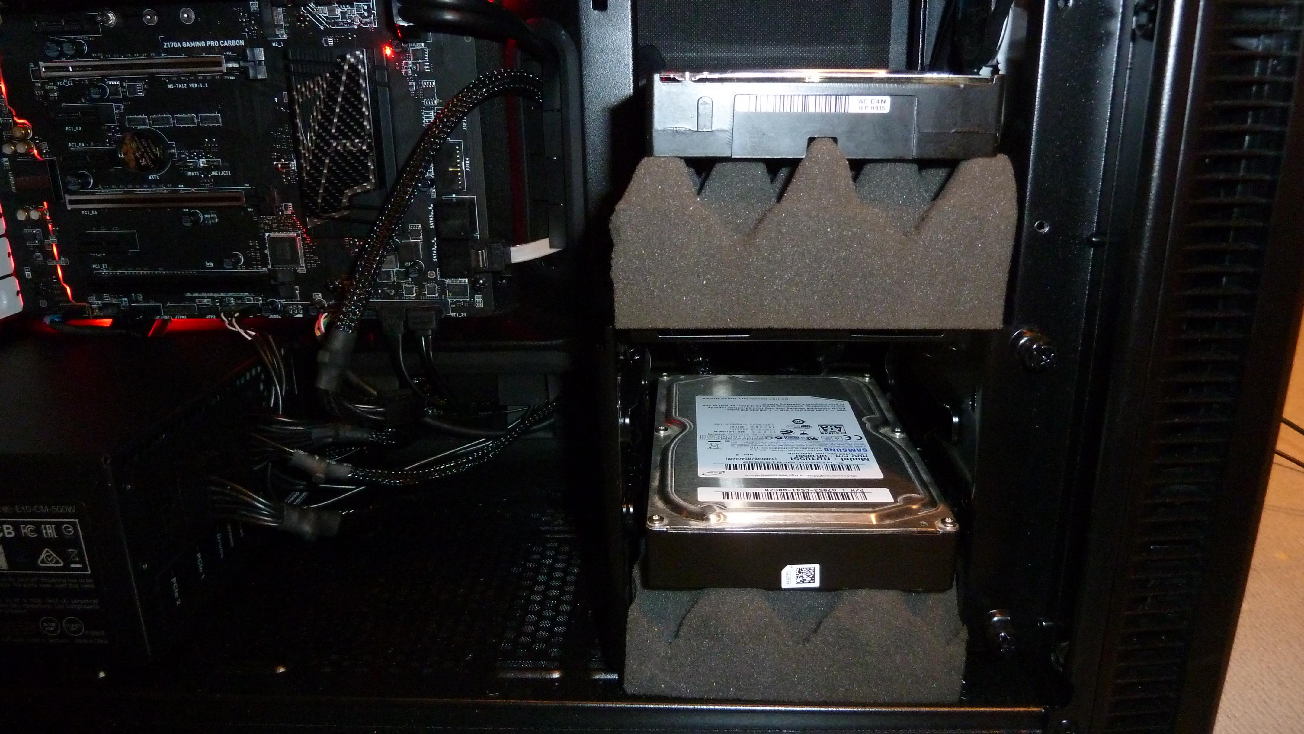

Ich habe jetzt unter beide Festplatten Noppenschaumstoff runtergemacht und vom Käfig gelöst.
Ergebnis: Vibrationen im Gehäuse sind komplett weg! Ich habe den PC eingeschaltet und mich gewundert, dass er nicht hochfährt. In Wahrheit aber war er so leise, als wäre er aus.
Vielen Dank für die Hinweise, vor allem an Zwirbelkatz, der das mit dem Schaumstoff vorgeschlagen hat.
Im Anhang ist ein Bild, wie es jetzt bei mir aussieht.
Ich nutze den Thread ma, da meine Frage perfekt passt:
Ist das für eine HDD denn gesund die einfach so lose auf Schaumstoff etc zu legen?
Hat dann nicht der Lesekopf oder so evtl schwierigkeiten weil die HDD nicht fixiert ist?
Sonst würde ich das auch gerne so machen, nur hab ich bei einer 7200rpm Platte diese bedenken
HDDs sollten fest verschraubt sein, damit sie nicht durch die eigenen Schwingungen in Bewegung kommen können und das müssen nicht so große Bewegungen sein das man sie sieht. Wie wenig recht, zeigt das Video "Shouting in the Datacenter" sehr schön.
Was wenn ich die in dem Festplattenrahmen festschraube und diesen auf Schaumstoff o.ä lege?
