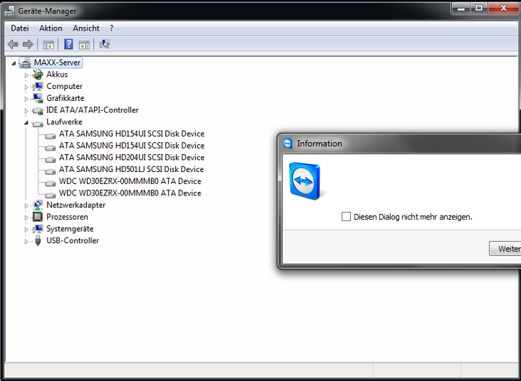

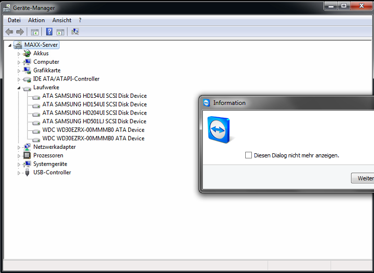

Ich habe in meinem Server 2 WD Green und eine Toshiba, je mit 5400umin. Die sind fast unhörbar und haben kaum Vibrationen.
Würde der Server nicht in einer für mich eh unhörbaren Position stehen, dann hätte ich wohl auch schon alle Platten getauscht - auch die beiden WD Green HDDs.
