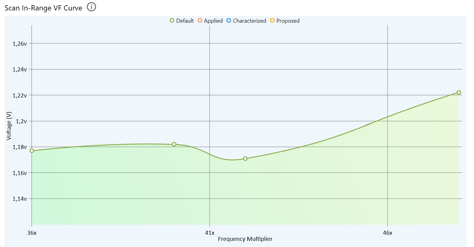

Ich frage mich immer noch wie man oced, ohne V/F Werte korrekt zu berechnen.
Der Guide ist sehr komplex. Bin da nicht durchgestiegen. Und das Z690 TUF bietet die ganzen Optionen gar nicht. Ich kann nicht mal die V/F Curve auslesen und die neuste Version vom Intel XTU Tool lässt sich nicht starten. Die ältere zeigt nicht die richtige Curve an, wegen thermal throttling.
