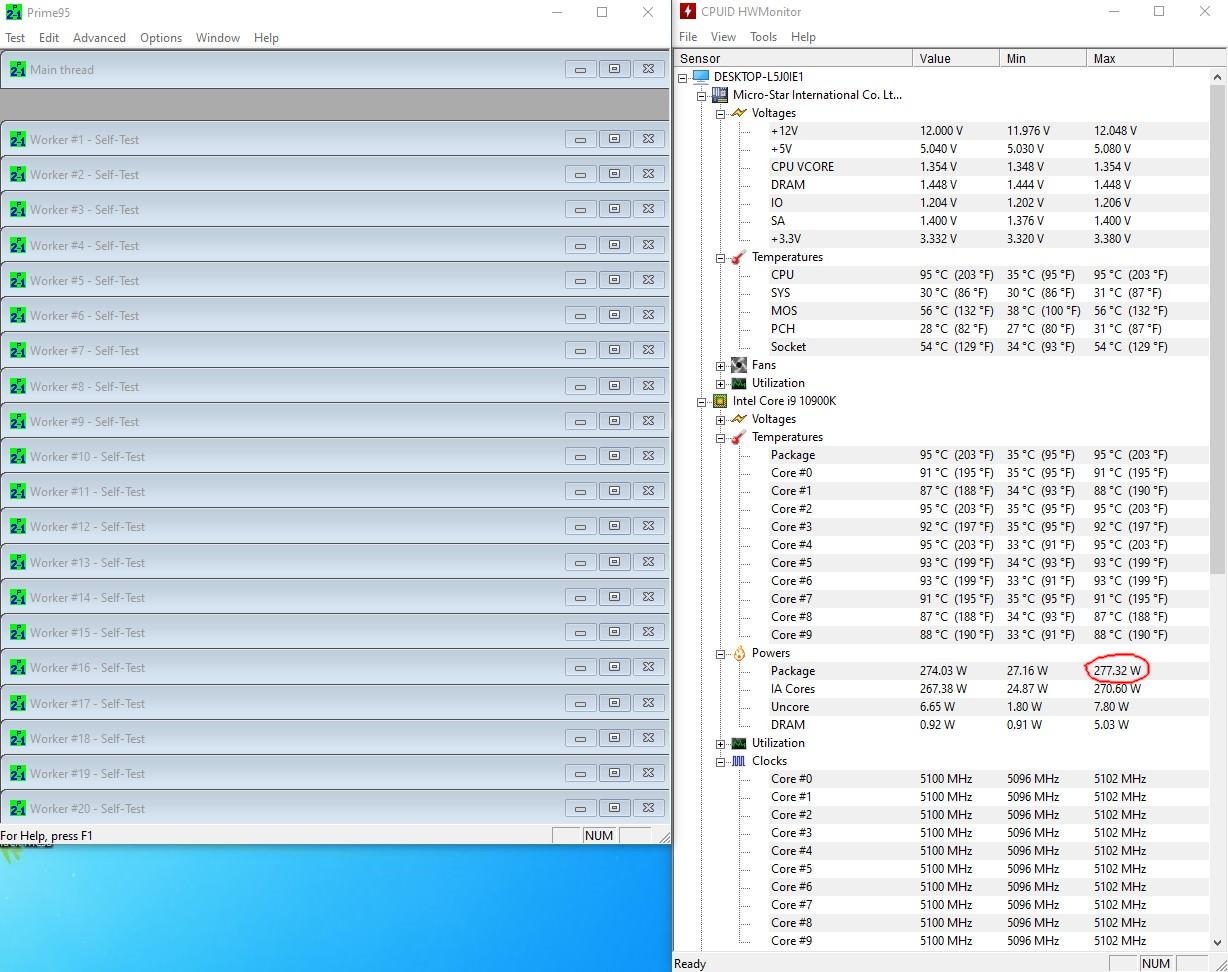

Unglaubwürdig. Mein Olymp (NH-D15 Niveau) schafft gerade so 280 Watt aber sobald es mehr als 95°C sind
kann man Undervolting, Overclocking und sonstige Spielereien lassen weil insgesamt zu instabil da Kotzgrenze.
Wie hoch ist die Spannungswandler Temperatur bei dir. Der 12U könnte da ein Problem sein
weil kein Lüfter nach unten übersteht und Luft in Richtung Spannungswandler Kühler bläst !?

Da sieht man es. Der 10900K mit noch mal 30 Watt mehr TDP ist noch kühler. Selbst bei 200 Watt TDP donnert meine CPU bei AVX FMA3 in die 100 °C Mauer. Entweder Chip und/oder Wärmeübergang. Vermute beides.
