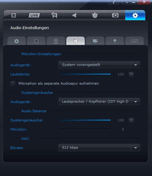

Habe mir die Software vor Monaten gekauft, war zunächst begeistert (deswegen auch der Kauf), doch mittlerweile bemerkte ich, dass der aufgenommene Sound sehr sehr schlecht war. Dachte, das kann nur an irgendwelchen Einstellungen liegen. Wochenlang rumprobiert, der Sound ist immer noch horror!
Kann mir jemand helfen? Mal ein Beispiel, habe jetzt zum Test mal einfach ein Interview (welches vom MPC-HC abgespielt wird) mit Mirillis Action! aufgenommen, also Bild und Ton. Bild ist wie immer super, aber der Ton ist total dumpf und mindestens 50% leiser. Habe unzählige Einstellungen versucht, z.B. Häkchen bei Multikanal-Audioaufnahme gesetzt oder die Bitrate auf 512 erhöht, bringt alles nichts. Komisch ist auch, dass sich der aufgenomme Ton immer gleich schlecht anhört, egal welche Bitrate, egal ob Systemgeräusche bei 10 oder bei 99, überhaupt keine Unterschiede.
Bin ratlos, dachte es liegt an irgendeiner Einstellung, aber finde nichts. Aufnahmepegel vom Soundmanager auch nicht zu niedrig eingestellt.
Oder ist das bei so einer Software normal? Konnte im Internet nichts finden, dachte das andere vielleicht auch das Problem haben, vorallem Gamer. Oder liegt es an meiner Soundkarte bzw. Treiber? Unten noch ein paar Pics.

aber in den Einstellungen fürs Mikro kannst du die Balance zwischen Systemsound und Mikrofon anpassen.
Erhöhe da mal die Balance zugunsten des System Sounds (50/50) oder mehr.
Das hilft vllt. bei Aufnahmen mit Mikrofon, insgesamt habe ich aber das gleiche Ergebnis wie du.

Die Balance zugunsten des System Sounds (50/50) oder mehr habe ich schon erhöht. Bringt leider kaum was.
Mit der Soundqualität bei Aufnahmen mit Mikrofon kann ich leben - geht so.

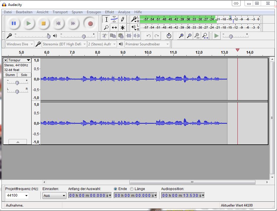

Mir ist jetzt aufgefallen, dass ich mit Audacity das selbe Problem habe (Aufnahmequalität schlecht; dumpf, blechern wie mit nem alten Kassettenrekorder aufgenommem).
Alles nochmal bei nem Bekannten getestet - dort funktioniert alles! Egal ob mit Mirillis Action Software oder mit Audacity, die Aufnahmequalität ist super, kein Unterschied zum Original.

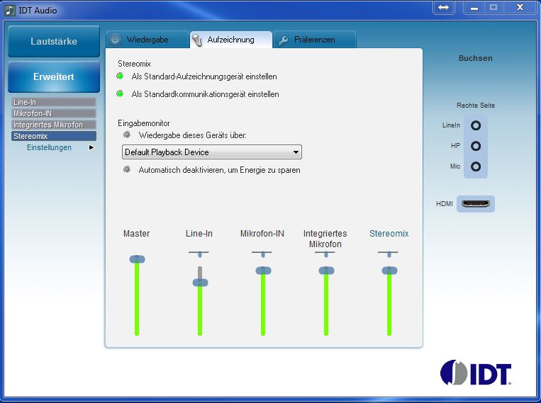

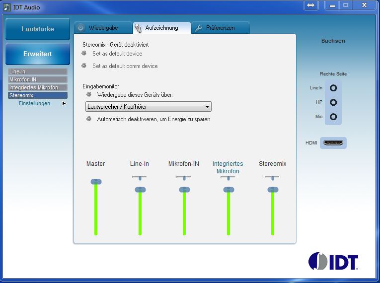

Dachte schon ich hätte den Fehler gefunden (bei mir gab es kein Stereomix), aber daran lag es auch nicht. Stereomix aktiviert und ausgewählt, immer noch schlechte Qualität!

Kannst du auch noch mal eine Aufnahme mit Audacity hochladen? Ich schaue mir eben nochmal die Videos an die du erstellen solltest.
Nimmst du am Desktop auf doer am Notebook? Mach mal bitte eine Liste was für Komponenten genau verbaut sind.
Danke fürs schnelle Antworten! Hier der Link zur Aufnahme mit Audacity

Sicher, dass du nicht aus versehen mit dem Internen Mikrofon der Webcam aufnimmst? Sieht für mich in den Konfigurationsscreenshots so aus. Ich kenne die Software zwar nicht, aber wenn die Webcam/deren Mikro das Standardgerät ist, nimmt das Mikro die Lautsprecher auf. Würde genau deine Symptome erklären.
Verwendest du evtl. einen DSP? Meine Aufnahmen klingen bei mir auch extrem Dumpf da ich einen Equalizer verwende und diesen auch mit aufnehme. Entsprechend wirkt der doppelt wenn ich den nach der Aufnahme im apo eq nicht abschalte.
@Zensai
Gebe dir Recht, hört sich wirklich so an, ist aber leider nicht der Fall. Habe schon das integrierte Mikro zu gehalten bzw laut gehustet um das zu testen.;) Hier nochmal der Link zu einer Aufnahme des Videos mit dem VLC Player ( über "Medien" "Ort aus Zwischenablage öffnen" eingefügt und dann auf den rotten Button geklickt)
https://onedrive.live.com/?authkey=...061E7E!192&parId=A009BD11D6061E7E!124&o=OneUp
Hier hört es sich genauso wie das Original-Video an!?
Nimmt der VLC irgendwie anders auf? Kenne mich damit nicht aus.
Und an der Datei-Endung kann es ja wohl nicht liegen (mp4, wave oder avi)?
Hier nochmal Screenshots zu den Einstellungen in Audacity, IDT Audio.
Glaube immer noch, dass irgendwo etwas falsch eingestellt ist.
@O-Saft-Killer
Was ist genau DSP, apo? Schon klar du sprichst von einem Equalizer, aber mit den Begriffen kann ich nicht viel anfangen. Also ich benutze sonst eigentlich nichts, habe halt Action! und Audacity installiert und den 0815 Treiber für die Soundkarte. Gibt es eventuell für meine bescheidene Soundkarte noch andere Software, Treiber?`Vielleicht läuft es dann?

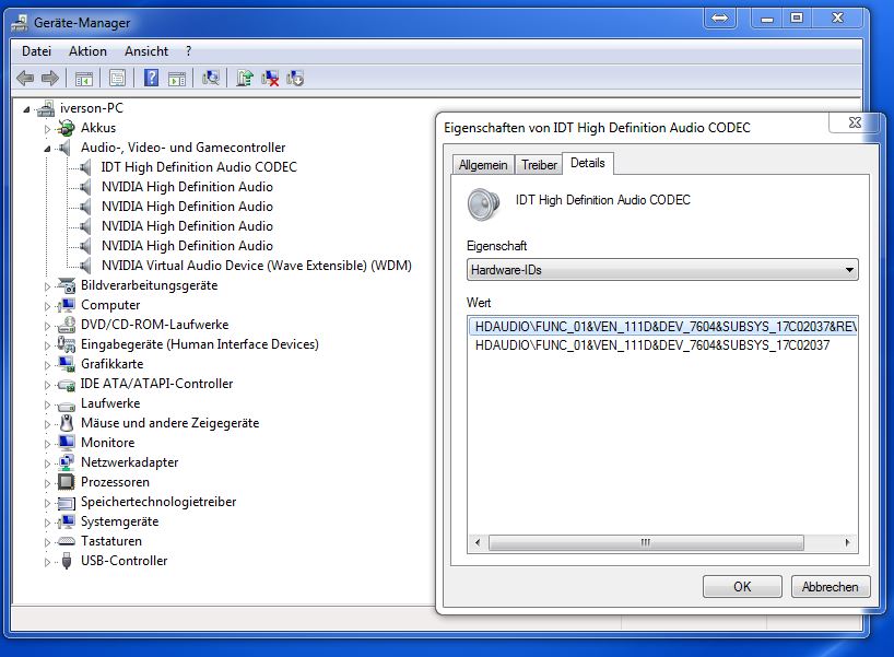

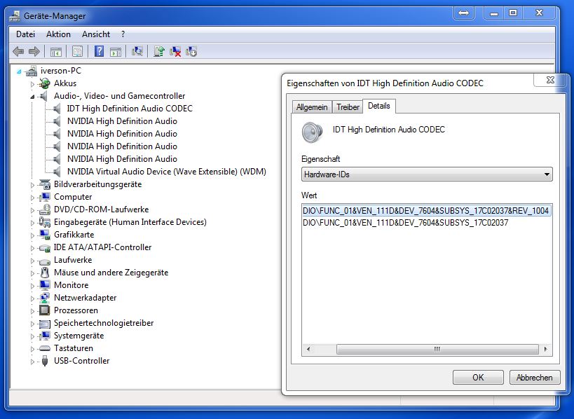

Könntest du mir vllt. noch die Hardware ID und Treiber Version von deinem IDT Audio Chip verraten?
Gerätemanager -> "Gerät" -> Eigenschaften -> Details -> Hardware ID
Ich habe hier ein Notebook das ebenfalls einen IDT Chip verbaut hat, wenn das derselbe oder ein ähnlicher ist, kann ich das gerne mal für dich gegen testen.
@sultans_cross
Vielen Dank schon mal im Voraus!
HDAUDIO\FUNC_01&VEN_111D&DEV_7604&SUBSYS_17C02037&REV_1004 und
Hier noch die Screenshots! Ist es normal, das da viermal "NVIDIA High Definition Audio" steht?

Ich erinnere mich daran, dass bei älteren GeForce Karten das durchaus mal vorkam, kannst du eigentlich ignorieren.
Falls es dich stört kannst du mit Rechtsklick -> Deinstallieren die übrigen NVIDIA Audio Geräte ja mal entfernen. Nur nicht den Treiber mit löschen.
