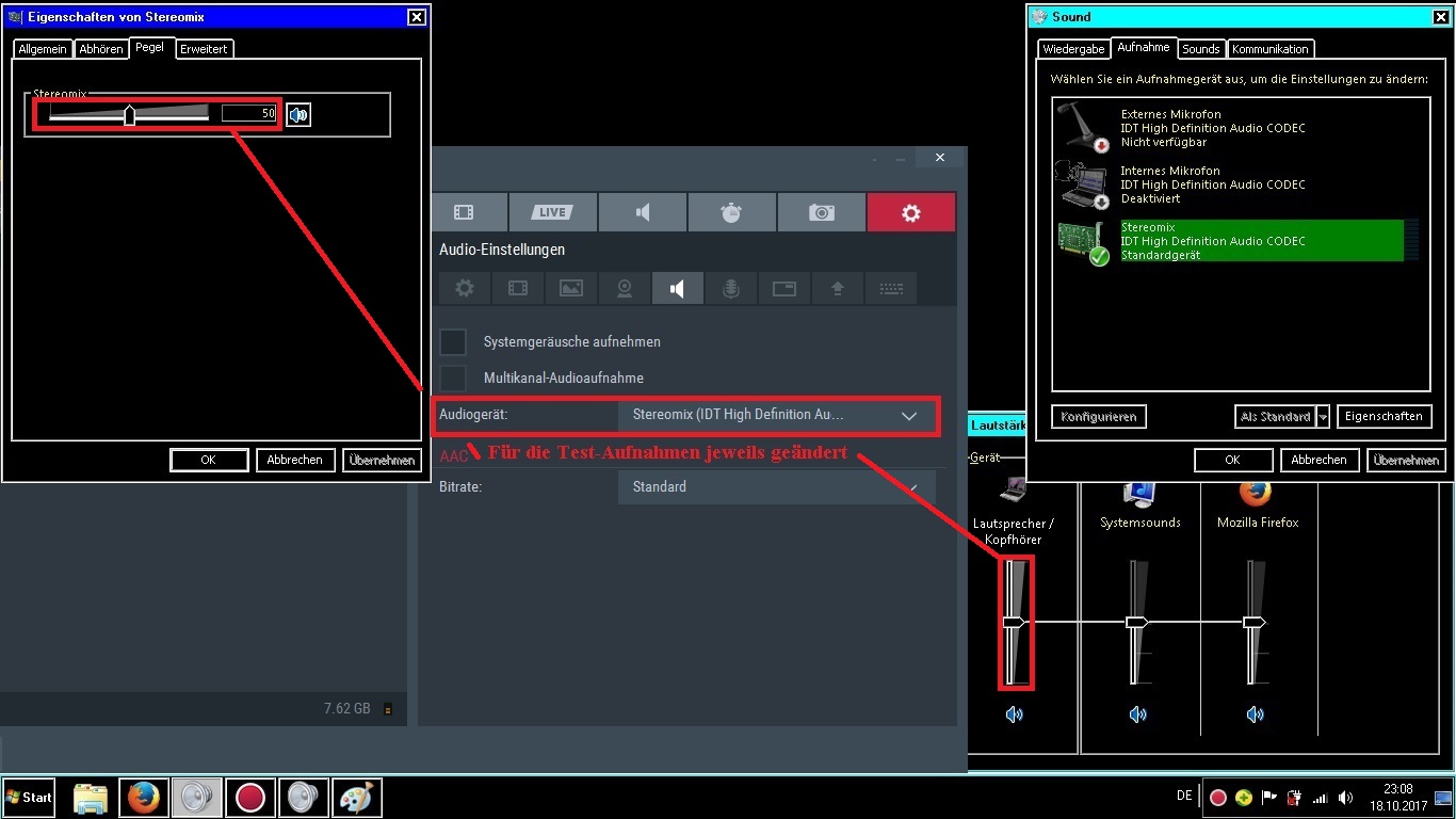

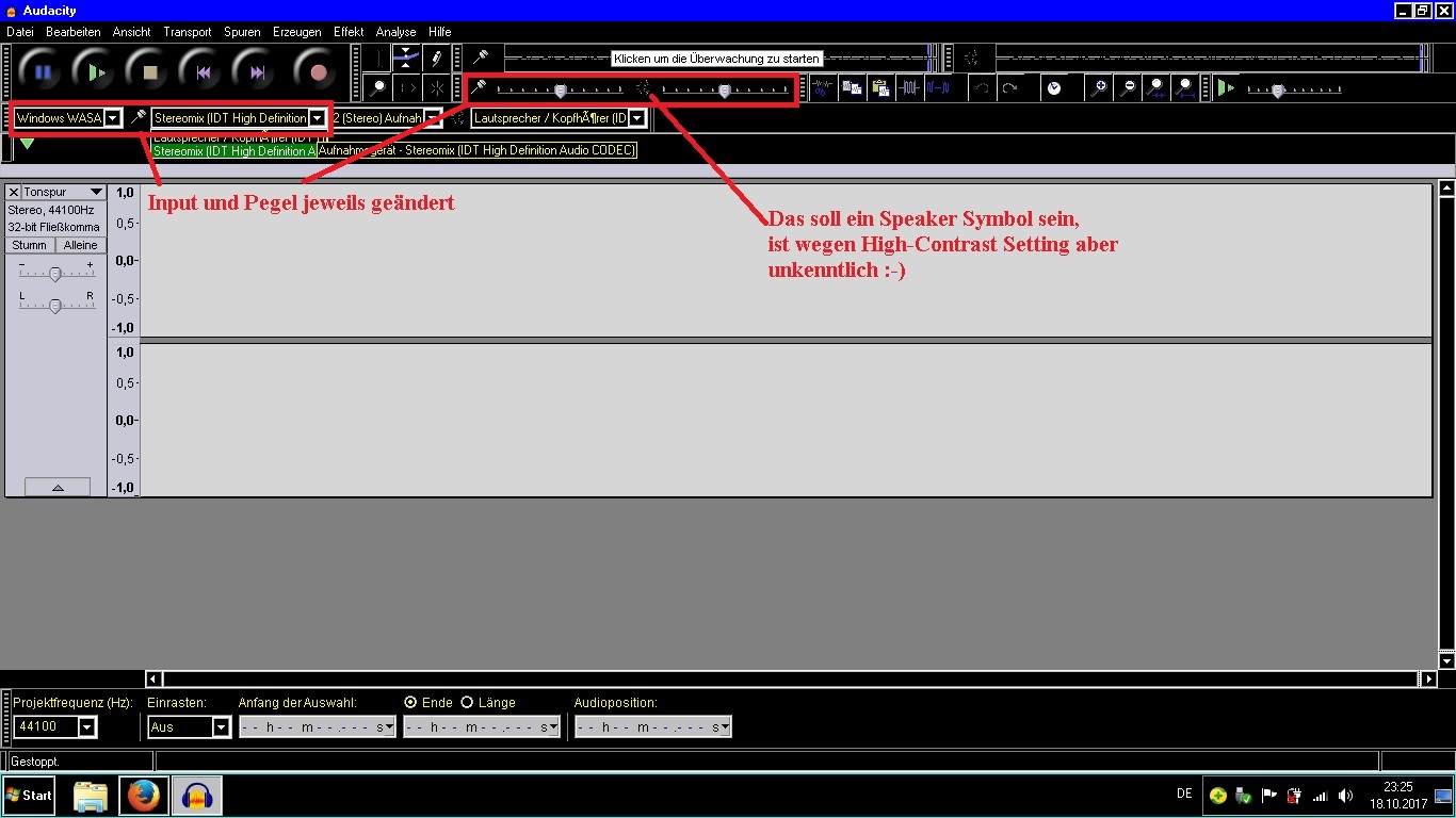

Bei Audacity viel auf, dass der eingestellte Pegel bei Stereomix 50/100 für die Aufnahmelautstärke egal ist und stattdessen vom Pegel des gewählen Ausgabegerätes abhängt. Siehe audacity_test1/2, bei denen die Lautstärke trotz unterschiedlichem Input Pegel identisch ist. Bei audacity_test2/3 ist die Lautstärke durch den reduzierten Ausgabepegel geringer, trotz identischem Input-Pegel.
Bei Mirilis Action! ist bei gleichem Pegel die Lautstärke mit Stereomix als Input grundsätzlich niedriger wie beim Ausgabegerät direkt (siehe mirilis_test1/2).

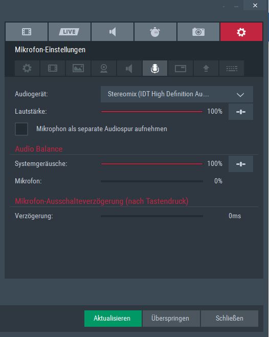

Deine Testaufnahme mirilis_test1_input-speaker_stereomixlvl50_speakerlvl50.m4a hört sich ja echt super an!
Habe bei mir auch alles so eingestellt, hört sich leider immer noch richtig schlecht an!?
Habe dann alle Pegel auf 100 gemacht, dann wurde es zwar lauter, aber an deine Aufnahme komme ich nicht einmal annähernd heran!?
Ist meine Soundkarte einfac zu schlecht? Ist deine besser? Oder dein Rechner?
Dachte erst es liegt am Formar .m4a - aber, nein, auch wenn ich mit Action nur über "Audio" aufnehme (also dann mit .m4a statt .avi) bleibt alles beim alten! Die Aufnahme wird zwar lauter bei höherem Pegel, aber immer noch schrecklich (dumpf)!

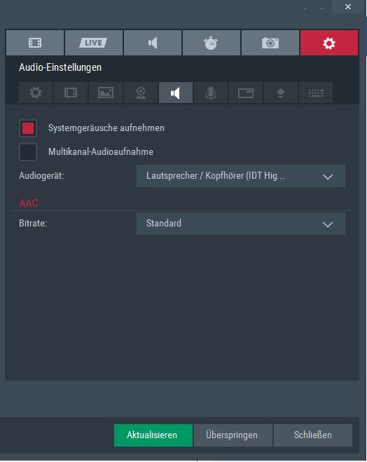

Audacity prüfe ich gleich noch (wird wohl das Selbe sein). Hier nochmal Screenshots von meinen Einstellungen bei der Aufnahme mit Action, so wie bei deiner test1 Aufnahme, vielleicht mache ich ja immer noch was falsch!
WICHIG! Mir fällt gerade auf, du hast dich da wohl verschrieben, oder? Es müsste
mirilis_test1_input-speaker_stereomixlvl100_speakerlvl50.m4a statt
mirilis_test1_input-speaker_stereomixlvl50_speakerlvl50.m4a heißen, oder?
Nochmals vielen Dank für den Aufwand!

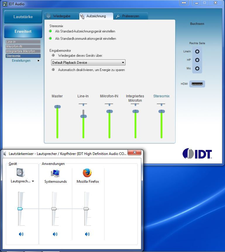

Ich kann dir gerne heute Abend noch ein paar Screenshots von den Einstellungen auf meinem Notebook hier einfügen.

vielen Dank!!! Die Screenshots von deinen Einstellungen wären super (bestmögliche Qualität), um sicher zu gehen, dass ich keinen Fehler mache! Werde mich morgen intensiv damit beschäftigen, da ich hier gerade bisschen im Stress bin, habe es gerade nur schnell überflogen. "Systemgeräusche aufnehmen" habe ich nur aktiviert, weil es mir schon häufiger passiert ist, dass dann überhaupt nichts aufgenommen wurde! Keine Ahnung warum!? Habe es auch schon "ohne" versucht, das Ergebnis war das Gleiche. Ich bekomme den dumpfen Sound einfach nicht weg!
Eine Sache ist mir gerade noch eingefallen - könnte es auch an Codecs liegen? Früher hatte ich immer ein größeres Codec-Pack installiert. Seit ca. 2-3 Jahren nutze ich es nicht mehr, da mir ein Bekannter dazu riet solche Codec-Packs nicht mehr zu benutzen, da die Player VLC und MPC-HC eh schon alle nötigen Codec-Packs mit sich bringen würden!
Hatte bisher auch keine Probleme beim umwandeln z.B. mit XMediaRecode, Avidemux usw.
Also vielen Dank nochmal, berichte morgen, ob vielleicht doch noch ein Wunder passiert ist!

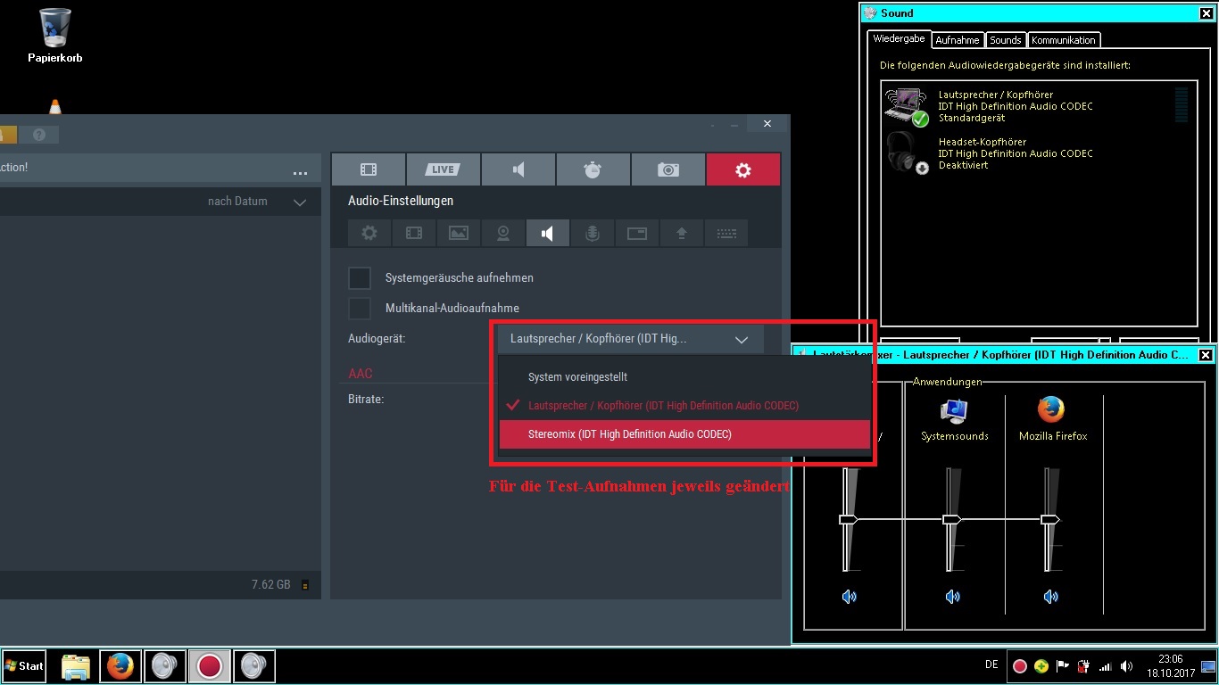

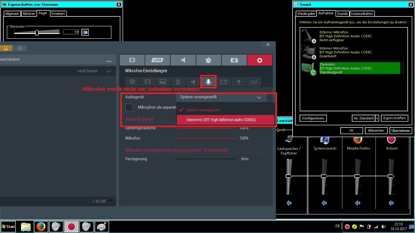

Hier mal meine Settings, bitte nicht erschrecken, ich nutze auf dem Notebook das High-Contrast Setting von Windows 7 daher sieht alles etwas merkwürdig aus
Codec Packs hätten im schlimmsten Fall negative Auswirkungen, wenn dort bei einem Audio-Filter die Lautsärke reduziert würde z.B., daher lieber weg lassen.
Das Umwandeln wirkt sich auf die Lautstärke ja auch nur aus, wenn du dort die Lautstärke modifizierst.

Generell würde ich als allgemeine Audioquelle deine "Lautsprecher" bzw. dein Headset wählen, das Mikrofon lässt sich ja separat mit aufnehmen, falls du das überhaupt möchtest. Das "Stereomix" Gerät wird dafür eigentlich nicht benötigt.

Schau mal ob in der Software vom IDT High Definition Audio Codec evtl. ein Equalizer aktiv ist, falls vorhanden.
