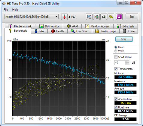

Diese Geschwindigkeit erreichen Festplatten nur in den schnellsten Aussenbereichen. Ein üblicher Verlauf sieht z.B. so aus, abhängig vom Mapping.
Er will eigentlich nur 2-3TB nutzen - also ist das nur der schnellste Aussenbereich wenn wir von 28TB reden.
Ist natürlich rausgeworfenes Geld, aber wenn er es so will.
Man kann natürlich auch zig kleine Platten nehmen, das ist dann aber alles anderere als portabel.
