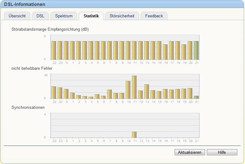

Sind sogar teilweise noch mehr CRC, siehe Spektrum-Foto.

Als das letzte mal ein Techniker kam, hat er die TAE-Dose ausgetauscht und angeblich hätten sich danach die Verbindungswerte (stark) verbessert. (Er hat am Teleofn irgendwelche Tests durchgeführt). Mein Problem trat leider nach wie vor auf. Keine Ahnung ob euch das weiterhilft.

Naja... auf alles was das Signal im Kabel und auf dem Weg zu dir beeinflussen kann. Vllt. steckt nen Nagel drin... es geht direkt am Hausanschluss Elektik vorbei... schlecht verlegte / geknickte kabel... kann so ziemlich alles sein.
je mehr CRC Fehler desto langsamer und unter umständen bricht die verbindung ganz ab. ein paar sind normal, aber soviele geben zu denken.
