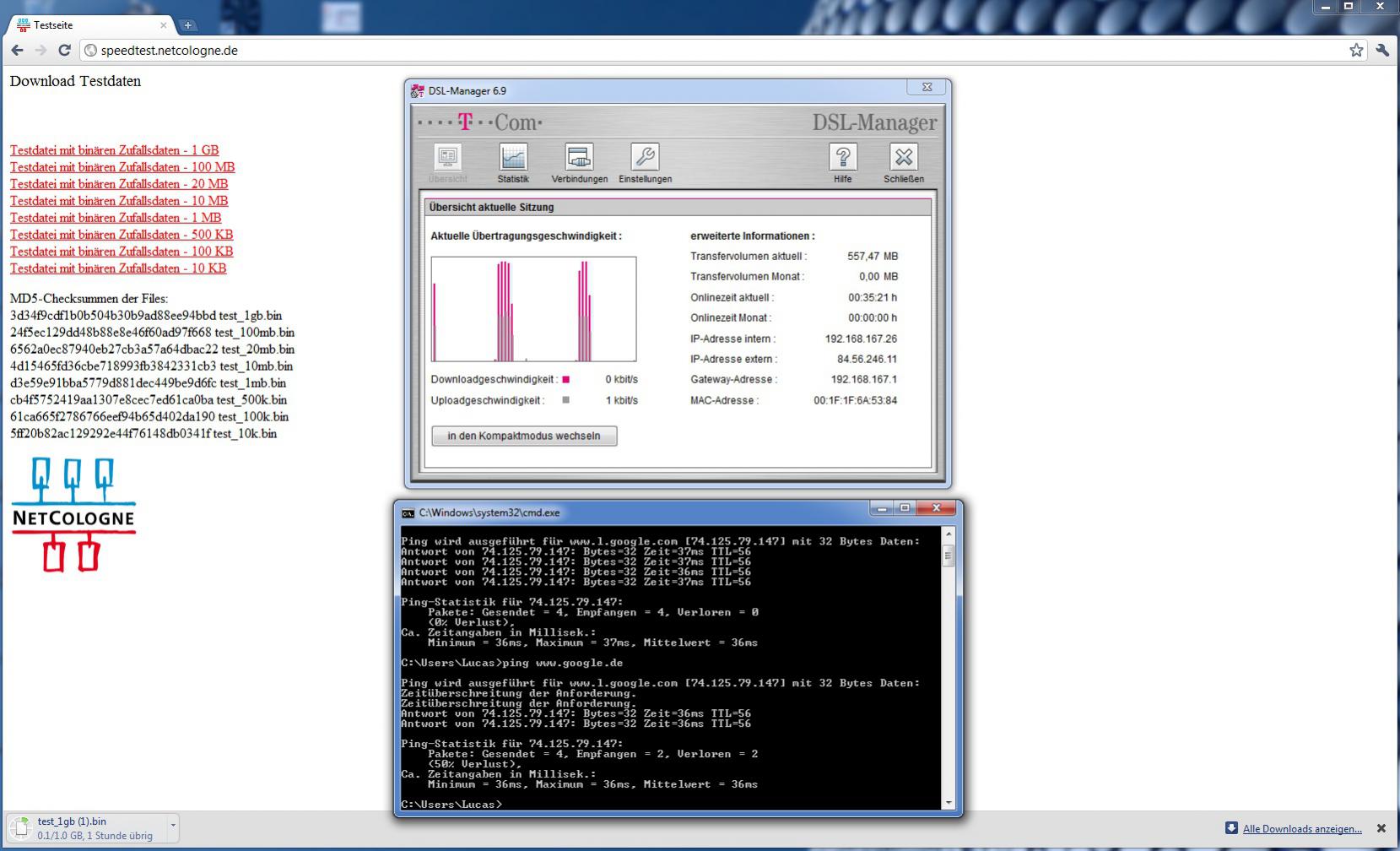

Immer wenn ich den Download belaste (z.B. was downloade, Steams angucke, große Websiten öffne etc), steht mein Internet so alle 10 sec für 5 sec still: Es kommt nix raus, nix rein (nicht mal ein Ping), d.h. 0 bit/s Geschwindigkeit. Dann gehts wieder 10sec weiter, dann wieder 5 sec Stillstand etc.

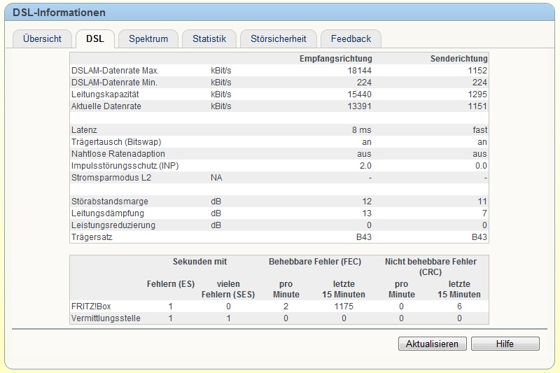

  • Leitungswerte: Signal-Rausch-abstand: 12db empfang, 11db senderichtung bei 13,4Mbit/s empfang, 1,2mbit/s sendung. Problem trat jedoch auch mit DSL 6000 genauso auf

Habe im Anhang nochn bild zur verdeutlichung gepostet. Während der 5 sek stopp-phase kommt beim ping "Zeitüberschreitung der Anforderung".

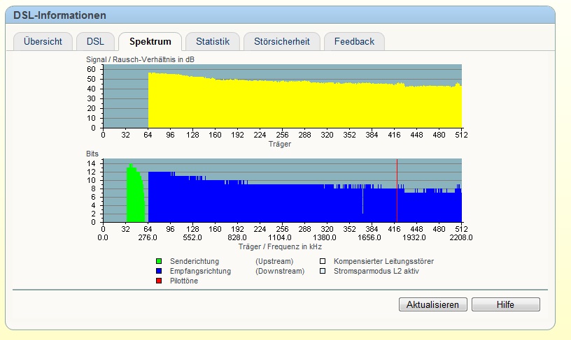

  • Spektrum-Foto gepostet

Im Fritzbox-Menu kann man sich das Spektrum doch anschauen. Vll kannst du davon ja mal ein Screenshot machen.

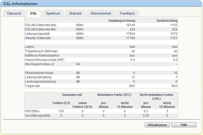

1&1 hat meine Downloadgeschwindigkeit wieder erhöht auf 18Mbit. Das Telekom-Headquarter in meiner Stadt ist so ca 500m von meiner Wohnung entfernt.
Störabstandsmarge nun 6db. (siehe screen)
