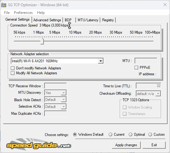

Setzt mal das Netzwerk mit dem TCP-Optimizer zurück.
Das Programm muss mit Adminrechte gestartet werden und dann musst du den Netzwerkcontroller darin auswählen. Danach den Rechner neu starten.
Reaktionen: chrisde
