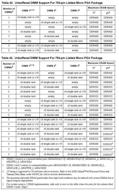

Das Sollte Deine Speicherbandbreite erklären:
http://support.asus.com/faq/faq.aspx?SLanguage=en-us&model=K8N-E Deluxe
Auf der Seite DDR400 mit 333
Wenn Du den dritten Speicherr. rausnimmst müßte es sofort schneller gehen. SShowImage.jpg

Wenn Du keinen E6 /Venice Athlon hast kannst Du auf Bios 1006 zurück gehn mit dem geht auch 400 MHz, die höheren Versionen schalten nach AMD Specs auf 333 MHz zurück wenn zwei Speicherslots Doublesided belegt sind.Aber das Maximum sind eh ca 3000 - 3200 MB
Speicherdurchsatz.

In den engl. Foren auf den Asus Support Seiten gibt es meistens Infos über solche Änderungen, da Asus ja auch zu betas keine Info gibt.
Bei den meisten ist es jedoch so, daß die älteren Versionen DDR400 zulassen auch wenn es nicht konform zu den AMD Specs. ist.Die neueren Bios Rev. sind scheinbar alle genau nach AMD Specs..
http://www.amd.com/us-en/assets/content_type/white_papers_and_tech_docs/26094.PDF
