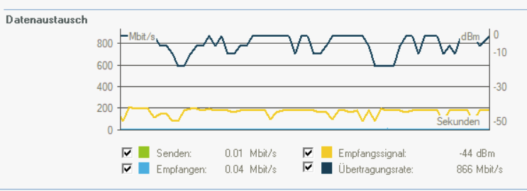

Zur Sicherheit auch mal die signalstärke überprüfen, du brauchst für eine vernünftige Verbindung in jedem Fall 5GHz mit -70 dBm oder besser, entweder in der Fritzbox bei den netzwerkgeräten bei den Details von deinem PC schauen während dieser verbunden ist, oder grob ausloten mit dem Handy und der Fritz wlan App.

Knuddelbearli schrieb:
@Engaged
Router und USB-Stick stehen sich eh nur 4 Meter gegenüber, mit nichts dazwischen.
Okay signalstärke ist zumindest schon mal ausgezeichnet, tatsächlich besser Kabel verwenden bei der kurzen Entfernung.
Ist immer die beste Option für stationäre Geräte, und wenn du sagst dass deine anderen Geräte keine Probleme machen wäre dann doch alles top. 👌

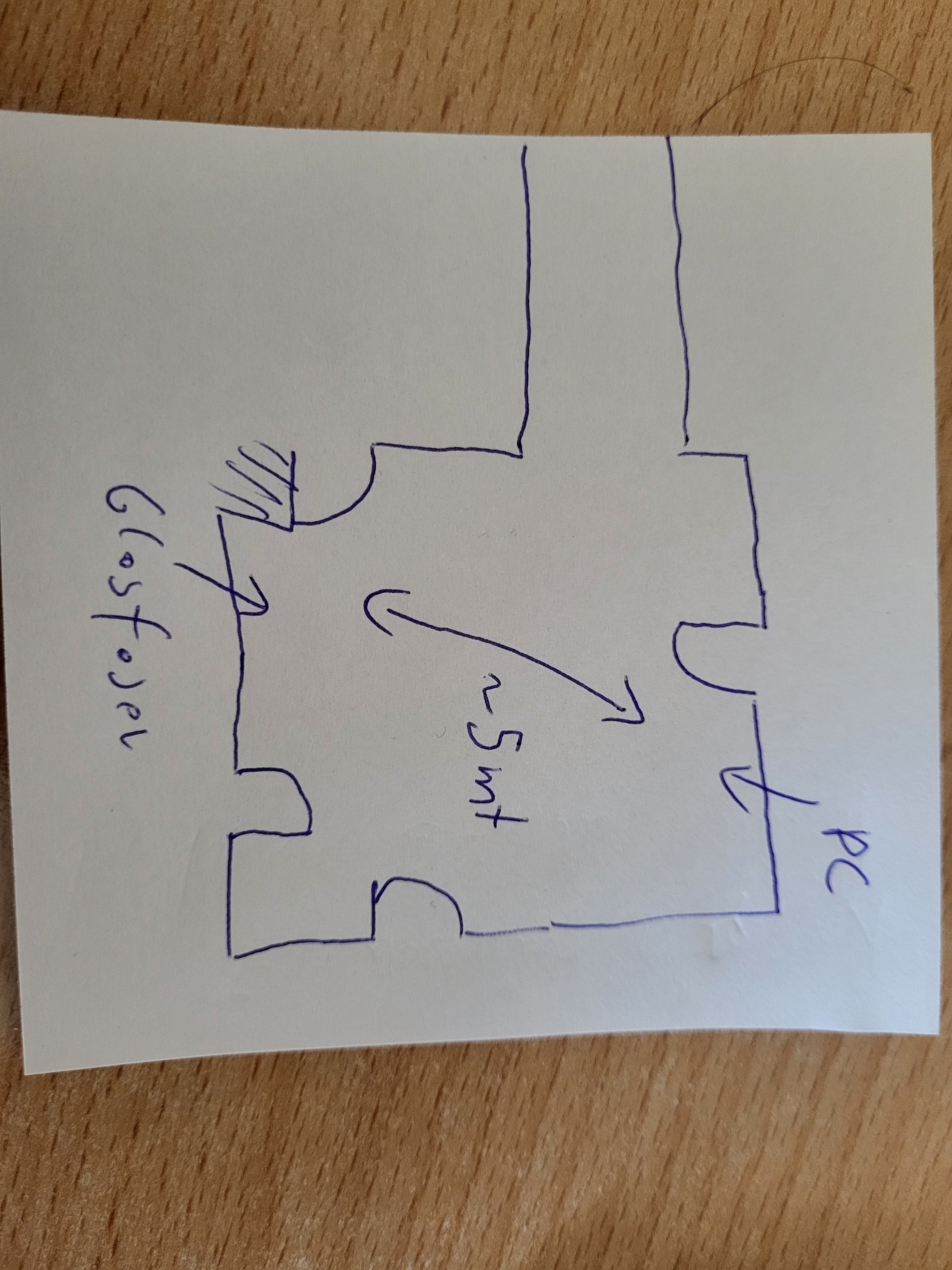

Nein, mein PC steht eben nicht unter dem Tisch, sondern auf dem Tisch und wurde immer so gedreht, dass der Stick eben freie Sicht zum Router hatte, der im selben Zimmer auf der gegenüberliegenden Wand steht und auch dort behindert nichts die Sicht. Habe aber in meiner Wohnung keinen Gang, sondern es geht alles zentral von der Wohnküche ab, weshalb ich eben etliche Türen und Durchgänge habe, wo ich einen Kabel vorbeiführen müsste.
Auweia wie soll ich dir erklären, wie mein Zimmer aufgebaut ist... :freak: :D
So Zeichnung versteht hoffentlich echt jeder,
Wobei beide Sachen (PC und Router) nicht ganz an der Wand stehen, sondern jeweils so halben Meter bis Meter davon entfernt.

Das in jede Richtung Türen sind ist natürlich eklig um Kabel zu legen, ich würde unten lang gehen und mit kleinen Kabelkanälen arbeiten.
Unsere um den türrahmen sind sogar zufällig bündig mit diesem, sieht somit nicht ganz so schlimm aus. 😅
