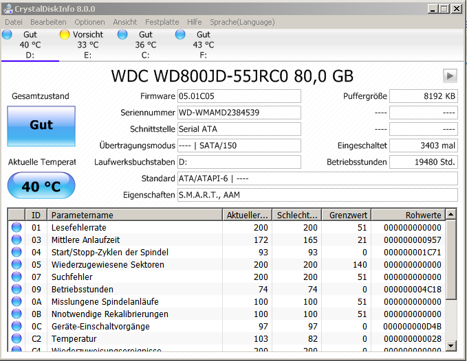

Kann auch auf eine nicht mehr fitte HDD hindeuten. Kannst ja mal ein ScreenShot von CrytalDiskInfo hier posten.

(1) WDC WD800JD-55JRC0
Model : WDC WD800JD-55JRC0
Firmware : 05.01C05
Serial Number : WD-WMAMD2384539
Disk Size : 80,0 GB (8,4/80,0/----/80,0)
Buffer Size : 8192 KB
Queue Depth : 1
# of Sectors : 156301488
Rotation Rate : Unbekannt
Interface : Serial ATA
Major Version : ATA/ATAPI-6
Minor Version : ----
Transfer Mode : ---- | SATA/150
Power On Hours : 19480 Std.
Power On Count : 3403 mal
Temperature : 40 C (104 F)
Health Status : Gut
Features : S.M.A.R.T., AAM
APM Level : ----
AAM Level : 80FEh [ON]
Drive Letter : D:
-- S.M.A.R.T. --------------------------------------------------------------
ID Cur Wor Thr RawValues(6) Attribute Name
01 200 200 _51 000000000000 Lesefehlerrate
03 172 165 _21 000000000957 Mittlere Anlaufzeit
04 _93 _93 __0 000000001C71 Start/Stopp-Zyklen der Spindel
05 200 200 140 000000000000 Wiederzugewiesene Sektoren
07 200 200 _51 000000000000 Suchfehler
09 _74 _74 __0 000000004C18 Betriebsstunden
0A 100 100 _51 000000000000 Misslungene Spindelanläufe
0B 100 100 _51 000000000000 Nnotwendige Rekalibrierungen
0C _97 _97 __0 000000000D4B Geräte-Einschaltvorgänge
C2 103 _82 __0 000000000028 Temperatur
C4 200 200 __0 000000000000 Wiederzuweisungsereignisse
C5 200 200 __0 000000000000 Aktuell ausstehende Sektoren
C6 200 200 __0 000000000000 Nicht korrigierbare Sektoren
C7 200 200 __0 000000000000 UltraDMA-CRC-Fehler
C8 200 200 _51 000000000000 Schreibfehlerrate

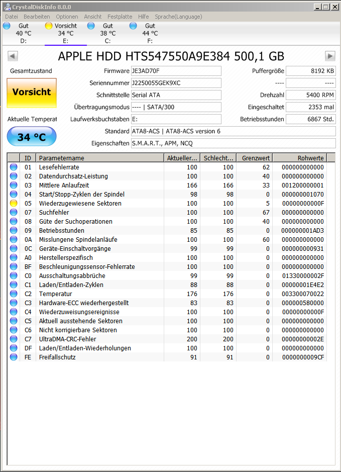

(2) APPLE HDD HTS547550A9E384
Model : APPLE HDD HTS547550A9E384
Firmware : JE3AD70F
Serial Number : J2250055GEK9XC
Disk Size : 500,1 GB (8,4/137,4/500,1/500,1)
Queue Depth : 32
# of Sectors : 976773168
Rotation Rate : 5400 RPM
Major Version : ATA8-ACS
Minor Version : ATA8-ACS version 6
Transfer Mode : ---- | SATA/300
Power On Hours : 6867 Std.
Power On Count : 2353 mal
Temperature : 33 C (91 F)
Health Status : Vorsicht
Features : S.M.A.R.T., APM, 48bit LBA, NCQ
APM Level : 4080h [ON]
AAM Level : ----
Drive Letter : E:
01 100 100 _62 000000000000 Lesefehlerrate
02 100 100 _40 000000000000 Datendurchsatz-Leistung
03 166 166 _33 001200000001 Mittlere Anlaufzeit
04 _98 _98 __0 000000001070 Start/Stopp-Zyklen der Spindel
05 100 100 __5 00000000000F Wiederzugewiesene Sektoren
07 100 100 _67 000000000000 Suchfehler
08 100 100 _40 000000000000 Güte der Suchoperationen
09 _85 _85 __0 000000001AD3 Betriebsstunden
0A 100 100 _60 000000000000 Misslungene Spindelanläufe
0C _99 _99 __0 000000000931 Geräte-Einschaltvorgänge
A0 100 100 __0 000000000000 Herstellerspezifisch
BF 100 100 __0 000000000000 Beschleunigungssensor-Fehlerrate
C0 _99 _99 __0 01330000002F Ausschaltungsabbrüche
C1 _88 _88 __0 00000001E4D7 Laden/Entladen-Zyklen
C2 181 181 __0 003300070021 Temperatur
C3 _83 _83 __0 000000580000 Hardware-ECC wiederhergestellt
C4 100 100 __0 00000000000F Wiederzuweisungsereignisse
C5 100 100 __0 000000000000 Aktuell ausstehende Sektoren
C6 100 100 __0 000000000000 Nicht korrigierbare Sektoren
C7 200 200 __0 00000000002E UltraDMA-CRC-Fehler
DF 100 100 __0 000000000000 Laden/Entladen-Wiederholungen
FE _91 _91 __0 0000000009CF Freifallschutz
Screenshot reicht... Und das Fenster bitte ganz aufziehen. Liegt das Spiel auf Laufwerk E:? Du hast mehrere HDDs, eine davon meldet kritische Fehler.
Das Vorsicht könnte zu denken geben, allerdings blicke ich bei den ganzen Daten nicht durch, welcher Wert aus der Reihe tanzt.
Würde auch auf Laufwerk E: tippen, evtl. läuft im Hintergrund auch ein Windows Suchdienst/Defender etc. der auf das Laufwerk immer mal nebenbei zugreifen möchte -> Laufwerk reagiert nicht oder fehlerhaft -> hängt bis es weitergeht oder abbricht.
Ja das Spiel ist auf E:
Habe das Spiel auf E: verschoben da ich dachte es an der Platte liegt...
Dann zeig doch den Screenhot von Laufwerk E: Und nochmal. das Fenster ganz aufziehen, damit man auch alle Werte sieht. Das wird vermutlich an der HDD liegen.
Hier bitte
Kolle97 schrieb:
C7 200 198 __0 000000000067 UltraDMA-CRC-Fehler
Nein, denke es ist C: , die WD 500GB , da mußt das Datenkabel mal tauschen. ok , C+E , sowas.
Die und auch die Apple, Laufwerk E:, was auch immer das für eine HDD ist. Beide haben die CRC Fehler. Kabel neu anstecken oder austauschen und beobachten, ob der Wert sich dann nicht mehr erhöht.
Die ApplePlatte habe ich mal aus irgendein Gerät geholt...
Ehm was ich noch schreiben wollte wenn das Spiel auf der C: ist habe ich die gleichen Probleme!

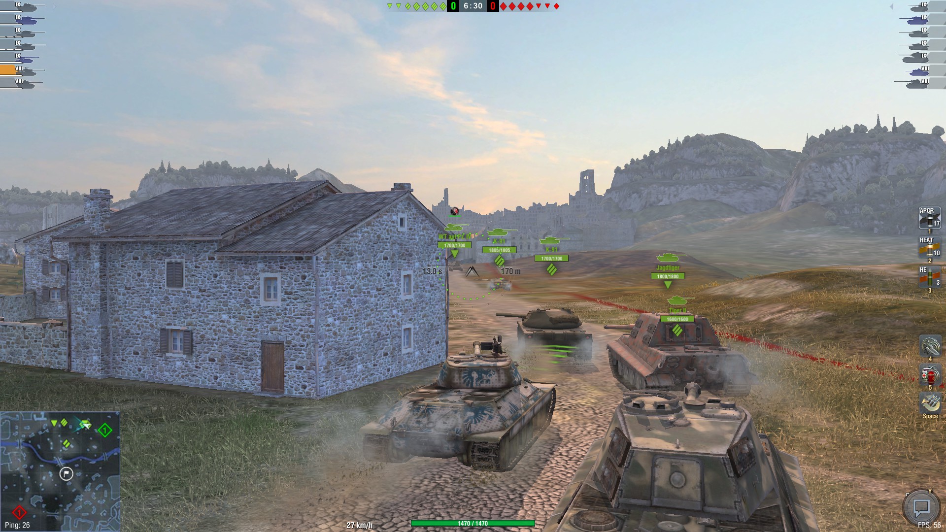

Update: Habe das Spiel auf C: gepackt trotzdem frameeinbrüche...
FPS-Zahl U.Rechts
Im Normalfall nie unter 59...
