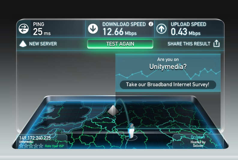

Mein Problem ist folgendermaßen: Seit etwa einer Woche tritt bei mir ein ungewöhnlich hoher Ping in Spielen auf, die vorher flüssig liefen und das Spielen unmöglich machen. Allerdings nicht jedes Mal bei Spielstart, es gibt auch Phasen, in denen alles flüssig läuft.
Verbunden bin ich mit dem Router über einen WLAN-Stick (Belkin F7D1101; UnityMedia 25 Mbit/s), laut Geräte-Manager sind die Treiber auf dem neuesten Stand, bei einer Suche auf der Belkin-Seite konnte ich aber keinen Treiber für Windows 10 finden.
Ein Speedtest sieht folgendermaßen aus:
Außerdem hängt mein Freund noch über ein LAN-Kabel am Router, die Laggs treten aber unabhängig davon auf, ob er online ist oder nicht.

Ich würde vermuten, wenn du ein Kabel benutzt sind deine Probleme weg. Du hast einen Draht N Stick der mehr bringen sollte. 12 MBit im download sind naja .. ok aber 0,43 MBit im Upload sind mies (selbst für WLAN). Und da liegt auch dein Problem.
Da würde ich das Problem am Router vermuten oder irgendetwas/irgendwer blockiert den Upload massiv.

Das mit dem Upload ist tatsächlich hier so ein Problem... das hat mein Freund (Lan-Kabel) übrigens auch. Haben schon mit Unitymedia telefoniert, die meinten, dass das Problem nicht auf ihrer Seite liegt...
Das Problem ist nicht so der WLAN-Stick, sondern WLAN im allgemeinen.
Je mehr Leute in deiner Umgebung WLAN benutzen, desto weniger nutzbar ist, da sich alle das Medium teilen.
Sinnvolle Abhilfe schafft da nur eine Kabelverbindung. Wenn das überhaupt keine Option ist, dann kann man noch DLAN probieren, aber auch da lässt sich die Qualität auch kaum vorhersehen, da diese wiederum von der Elektroverkabelung der Räume abhängt.
