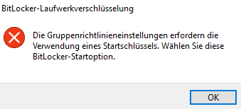

Nach Klick auf "bitlocker deaktivieren"

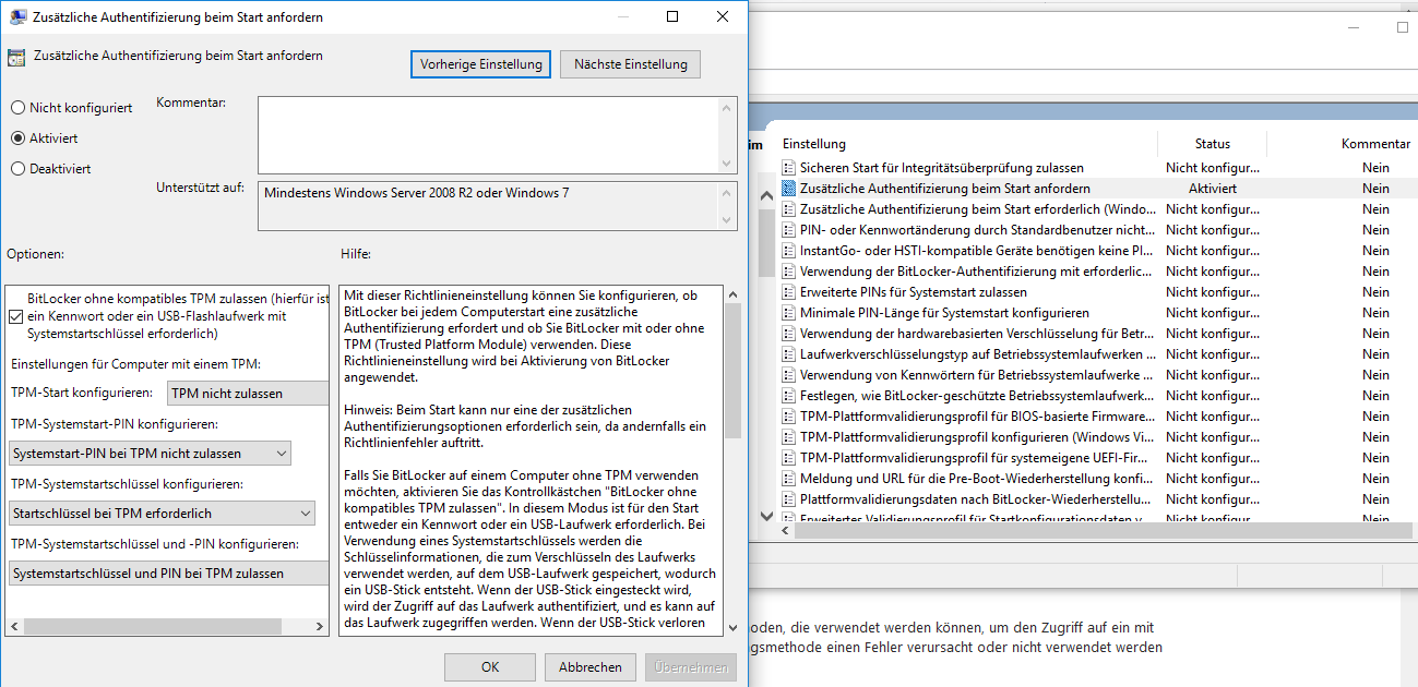

Wie finde ich die entspr. Gruppenrichtlinie, welche zu modifizieren ist?
Muss ich hier etwas ändern, dass ich BL deaktivieren kann?
Jetzt habe ich die zusätzliche Authentif. beim Start deaktiviert und kann damit Bitlocker deaktivieren. Momentan "wird entschlüsselt." Problem ist nur, dass ich nicht so viel Zeit habe. Kann ich das Ding jetzt ausschalten oder einfach zuklappen und transportieren? Normal geht es bei Zuklappen in den Ruhezustand...
