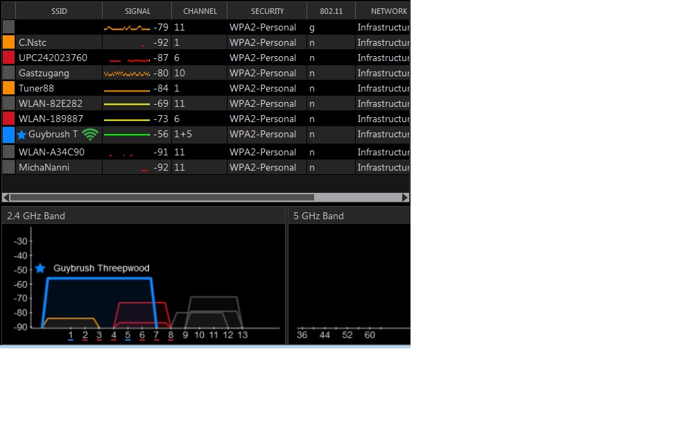

Oder habt ihr da noch eine Idee? Ich habe jetzt mal 2 Kanäle getestet 1 + 5, wirkliche Besserung keine da. Ich weiß nur das man am besten vom Kanal immer 5 zum nächsten abstand haben muss, egal ob 1 oder 2 Kanäle, hier wird es schwierig *gg*

Viel Auswahl hast du da in der Tat nicht. Der empfohlene Kanalabstand rührt daher, dass sich die Kanäle überlagern. Will heißen, dass zB ein WLAN auf Kanal 11 nicht nur auf 11, sondern auch auf 9, 10 bzw. 12, 13 funkt. Deswegen kann es im Zweifelsfalle kontraproduktiv sein, wenn man sich zB auf Kanal 8 (funkt von 6-10) setzt. Dann hat man nicht nur alle WLANs auf Kanal 11, sondern auch noch alle WLANs auf Kanal 6 "am Hals". WLAN-Router lauschen immer erst in den Äther "ob die Luft rein ist". Wenn gerade kein anderer funkt, funken sie selbst. Wenn nu statt auf 3 WLANs auf 6 WLANs gewartet werden muss, ist die Luft zwangsläufig seltener rein und die Datenrate sinkt zT deutlich.
In schwierigen WLAN-Umgebungen (worst case: Plattenbausiedlung mit gefühlt 100 WLANs) hat WLAN nun mal einen schweren Stand. Da gibt es kein Patentrezept, um von miesem WLAN auf super WLAN zu kommen. Man wird sogar wenn überhaupt nur von mies zu weniger mies kommen. Wenn im 2,4 GHz Bereich "alles voll" ist und die Geschwindigkeit bescheiden ist, dann sollte man entweder auf 5 Ghz umstellen - mit entsprechenden Kosten für neues Equipment - oder aber eine LAN bzw. PowerLAN-Lösung ins Auge fassen. Ich weiß, Kabel legen ist immer doof und gerade Weibchen tun sich damit immer schwer, aber wenn du mich fragst, stellen sich einige Leute zu sehr an. Ich hab meine komplette Wohnung mit Gigabit-LAN verkabelt. Nein, ich habe keine Wände aufgerissen. Ich habe im Flur unter der weißen Decke einen 3cm Kabelkanal und davon ausgehend kleine schlanke 1cm-Kanäle in die Zimmer. Das ist noch niemandem aufgefallen, weil es bei weitem nicht so schlimm ist wie sich manche das vorstellen. Wenn man das ordentlich macht, also keine Klebekanäle, die auf halb8 hängen, ist das kein Thema.

Ich würde einfach erst auf auf Kanal 3 wechseln, da die Nachbarkanäle eher nur noch schwach in dein WLAN hereinstrahlen würden. Oder vielleicht sogar nur Kanal 1. Da gibts nur 2 andere Netze, die stören könnten, die sind aber extrem schlecht zu empfangen. Einfach mal testen... kaputt geht dabei ja nichts.
