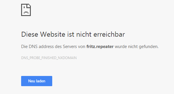

Wenn ich ca 7m vom Router entfernt stehe ist alles normal, wenn ich jedoch weitere 2m gehe, dann ist es wie oben beschrieben
Genau, das Problem tritt sowohl mit als auch ohne Repeater auf
Ich hab gerade, als wieder Begrenzte Verbindung war mal ne Problembehandlung gemacht, wenn du willst kann ich die Netzwerkdiagnose schicken
Dann ist es schon mal nicht der Repeater.
Tritt der Fehler auch mit verschiedenen Geräten auf, Smartphones, Tablet, Notebook usw. oder nur mit einem Gerät?
PS: Netzwerkdiagnose? Sagt mir jetzt nichts, aber du kannst das hier ruhig reinstellen.
Ich konnte es mittlerweile Updaten, mir wird nun aber angezeigt, dass die Verbindung über keine gültige ip-konfiguration hat
