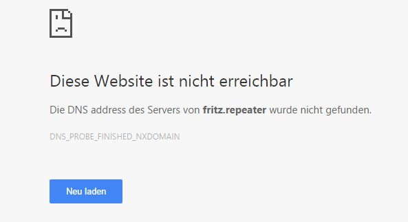

Ich wollte gerade die neueste Firmware auf den Repeater laden, und als ich dann über http://fritz.repeater auf mein Dashboard wollte wurde mir folgendes angezeigt Screenshot_7.png
Mittlerweile geht es wieder, ich habe wieder alles automatisch zuweisen lassen (Ip, dns, etc.), nachdem ich diese umstellen musste, anscheinend hat 1&1 alles wieder zurück gestellt, sodass die manuellen Einstellungen nicht mehr gingen, ich werde morgen noch einmal schreiben, ob es immer noch geht
Leider bricht es immer noch häufig ab und der Ping schwankt auch immer wieder, ich hab nun alles befolgt, bis auf das Updaten des Repeaters, da ich mich mit der Benutzeroberfläche nicht verbinden kann
