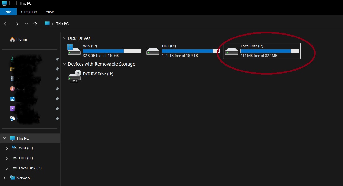

seit dem letzten Windows-Update vor ein paar Tagen wird mir bei "Dieser PC" eine neue Partition E: angezeigt.
Dort wird auch angezeigt, dass von 822MB noch 114 frei sind, aber wenn ich draufklicke, wird kein Inhalt angezeigt.

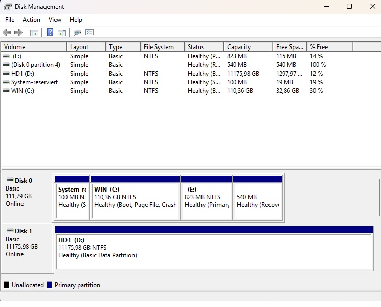

Laut Datenträgerverwaltung ist E: eine Partition meiner SSD-Systemplatte:
Woher kommt das und wie werde ich es los?

Macusercom schrieb:
Das ist wahrscheinlich die Windows Recovery Partition, die eigentlich nicht sichtbar sein sollte. Vermutlich hat sie versehentlich einen Buchstaben bekommen und wird nun angezeigt
Die Revocery Partition wird auf dem Screenshot der Datenträgerverwaltung oben mit 540 MB und ohne Laufwerksbuchstaben angezeigt.

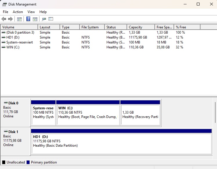

Danke, das sieht jetzt in der Datenträgerverwaltung so aus:
Reaktionen: User007
