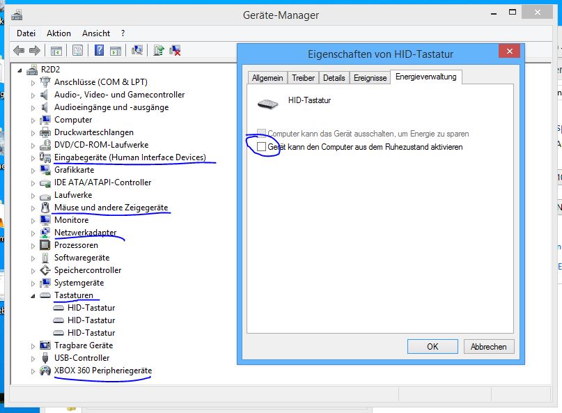

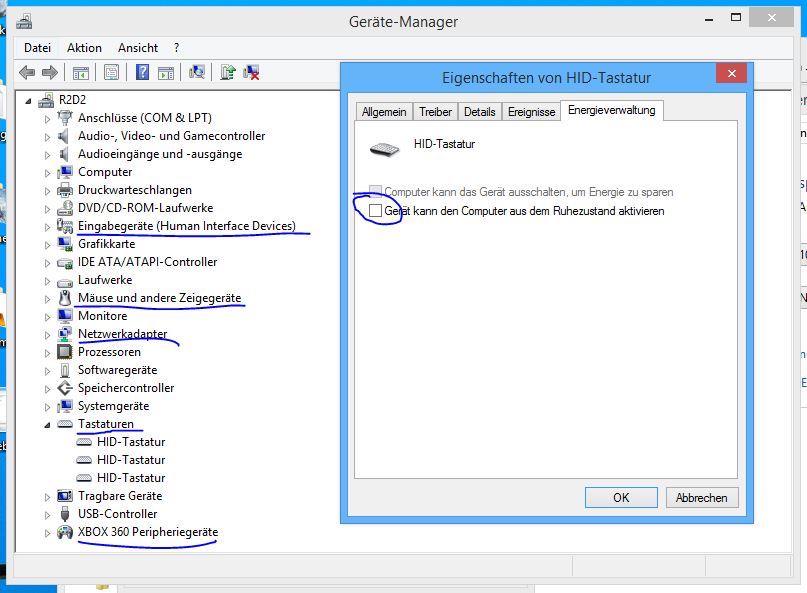

Schau mal im Gerätemanager unter Energieoptionen ob die USB Geräte den Computer wieder aus dem Standby wecken können, ggf ausschalten.

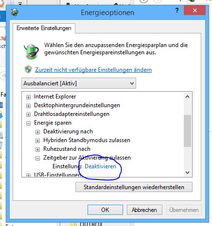

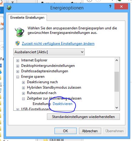

es könnte allerdings auch der zeitgeber sein. mom, ich mach mal eben nen bild. usb geräte musste ich bei mir auch alle den haken rausnehmen. am besten mal alles von mir unterstrichene überprüfen und die jeweiligen haken entfernen.
da du ja sagst, das es erst nach ner minute ist (reaktivieren), tip ich mal auf den zeitgeber bzw irg nen event was den zeitgeber benutzt und dann ausm standbye aufweckt. so ganz werden wird das alles wohl nie verstehn..^^
beim gigabye, welches ich davor hatte, gabs solche probleme nicht. da konnte ich immer total lässig mit druck auf maus oder leertaste ausm standbye aufwecken. mitn asus geht das leider nicht weil wenn dort die haken gesetzt sind zum aufwecken geht der bei mir erst gar nicht ins standbye sondern geht sofort wieder an.

Danke für die antworten und speziell danke an DogsofWar! Der Zeitgeber (wozu auch immer der gut sein soll) war tatsächlich aktiv und seit ich ihn aus habe ist der PC im Standby, jetzt schon 4 Minuten :) -hab übrigens sonst nichts verändert.
