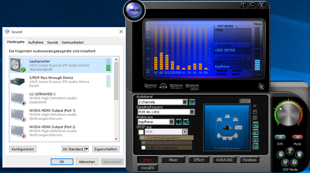

sind Auffälligkeiten im Geräte-Manager zu sehen? Mach doch mal Screenshots von deinen Audio-Einstellungen von Windows und vom Asus Audio Center.

also laut Screenshots scheint ja auch aktuell was zu laufen an Hintergrundmusik. Funktioniert denn dein DT 990 Pro onboard bzw. dein Headsetz an der Xonar? Im Endeffekt hast du ja alles richtig gemacht. Ich selbst habe es auch mit dem gleichen Treiber am Laufen.

Für mich sieht es dann allerdings so aus als wenn sich die Tonausgabe einfach aufhängt. Genau wie in dem Bild von Kuneji sieht man in den Soundeinstellungen ja rechts diesen Grünen Balken der die Ausgabe anzeigen soll. Wenn ich nun den Lautsprecher testen will (rechtsklick Testen) wird der Balken bei mir voll grün und bleibt einfach so stehen. Es ändert sich nichts mehr bis ich Test beenden sage.
Das gleiche passiert wenn ich über Lautsprecher Konfigurieren auf Testen gehe. Dann sieht man ja eigentlich wie er erst links dann rechts etwas ausgibt. Bei mir bleibt er allerdings am Linken Lautsprecher hängen.
