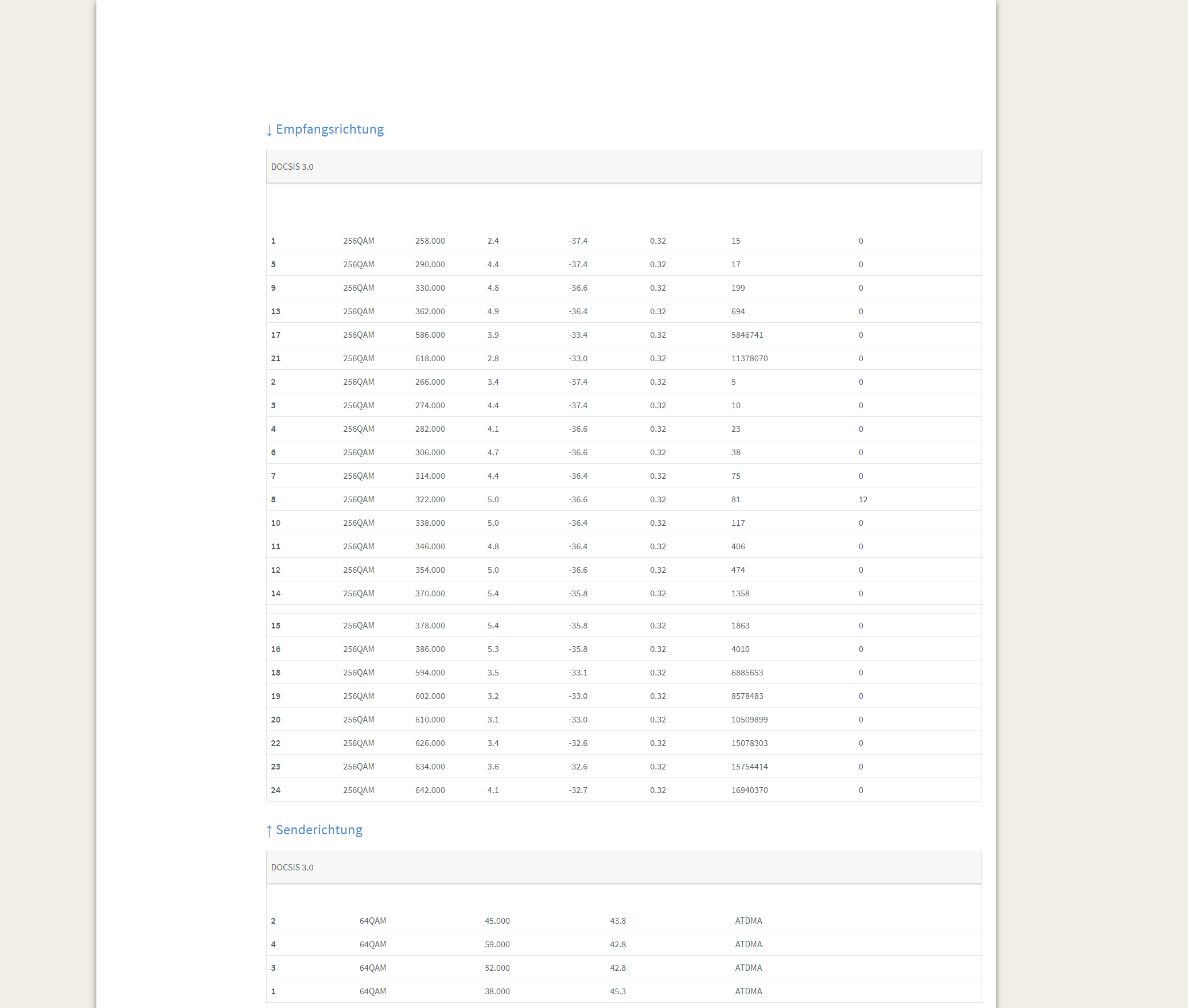

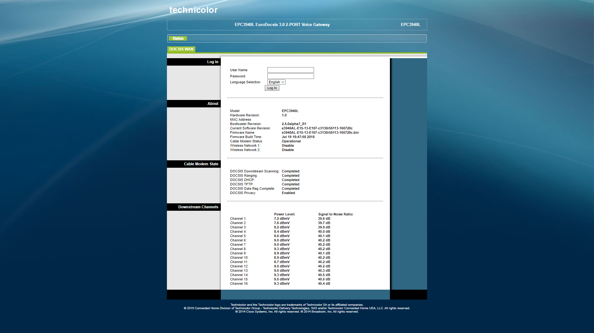

Ich habe einmal die Dämpfungswerte von der alten Cisco 38940L Modem beigefügt (Mit alter Kabeldose) und nun die von der Fritzbox (Mit neuer Kabeldose).
Was mir auch aufgefallen war, das mit den neuen Vertrag auch die IP geändert wurde.
Die Dämpfungswerte bei der neuen Kabeldose mit den Fritzbox Router sind niedriger als bei der alten Kabeldose beim Cisco Router.

Die Dämpfung hat eine sehr große Toleranz, wichtiger in deinem Fall ist jedoch die Signalqualität. Du hattest vorher 16 Kanäle mit im Mittel 40dB SNR, die Fritz!Box kann zwar mehr Kanäle verarbeiten, der beste Kanal hat aber nur 37dB SNR und einige (auch erkennbar an den vielen korrigierbaren Fehlern) liegen darunter. Wieviel Zeit liegt zwischen den beiden Screenshots von dir?
