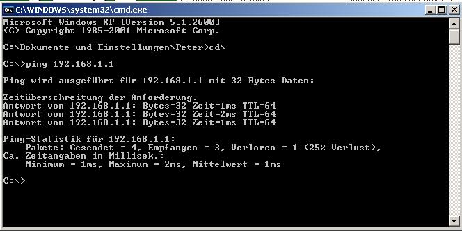

EDIT: Soeben hatte ich sogar 50% Paketverlust. Kein Wunder, dass die Seiten so langsam sind. Was kann ich da jetzt machen?
DOPPELEDIT: Hab den Router jetzt mehrere Male angepingt....ständig Paketverluste...25% und 50%...
