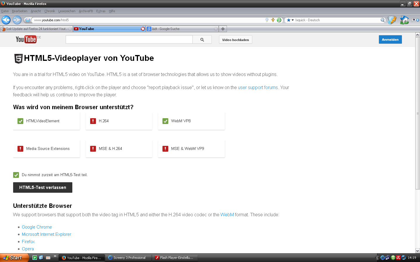

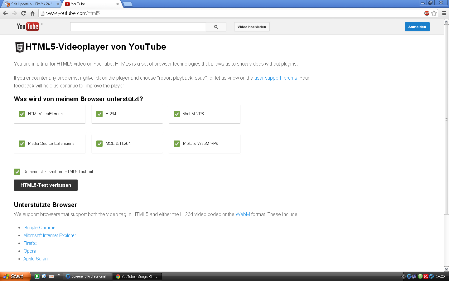

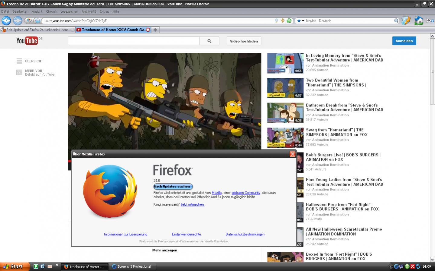

Also ich nutze Windows XP Pro SP 3,den Flashplayer 11.8.800.168 und bei meinem FF 24 gibt es da keine Probleme
Die Unterschiede zwischen den Browsern ist zu sehen :(

fischi1305: Wenn ich auf die HTML5seite gehe, habe ich oben 3 grüne Felder, auch habe ich es auf html5 umgestellt und trotzdem lädt das Video nicht.
Aus unbekannten Gründen sind jetzt auch 50% meiner Lesezeichen in der Lesezeichen-Symbolleiste verschwunden.
Realplayer? So etwas benutze ich schon seit fast 10 Jahren nicht mehr und alles funktionierte bisher.
In Chrome habe ich bei allen Feldern einen grünen Kasten mit Haken.
