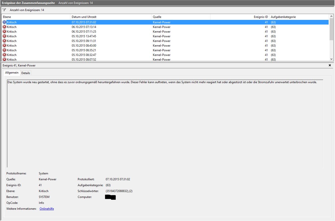

Moin CB-Community,
leider habe ich meinen Arbeits-PC vor ein paar Wochen auf W10 umgestellt und seither in unregelmäßigen mit Abstürzen und Neustarts zu kämpfen.
Das heisst die Monitore werden plötzlich schwarz, entweder es macht kurz "tack" und es folgt ein Neustart oder aber die Powerleuchte bleibt einfach an und es wird schwarz.
Muss dann den Netzstecker ziehen und wieder hochfahren.
Dies passiert sowohl unter Volllast als auch direkt nach dem hochfahren, wenn noch keine Programme geöffnet sind.
Manchmal kommt es Tage nicht vor und dann an einem anderen Tag 10x...
Was ich bisher geprüft habe:
- CPU Temp. ist im grünen Bereich (Max. 75°C bei voller Auslastung)
- MemTest 6 Std. laufen lassen, RAM hat keine Probleme
- Alle Treiber- & Systemupdates sind installiert
- Der automatische Neustart wurde deaktiviert

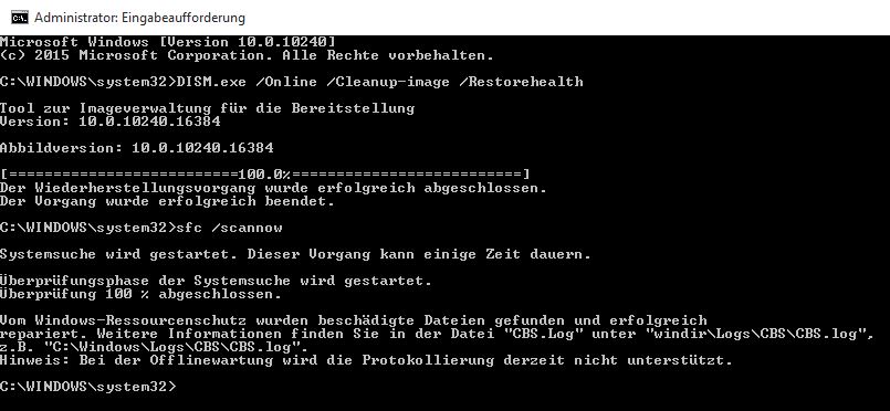

- Reparatur mit SFC.exe

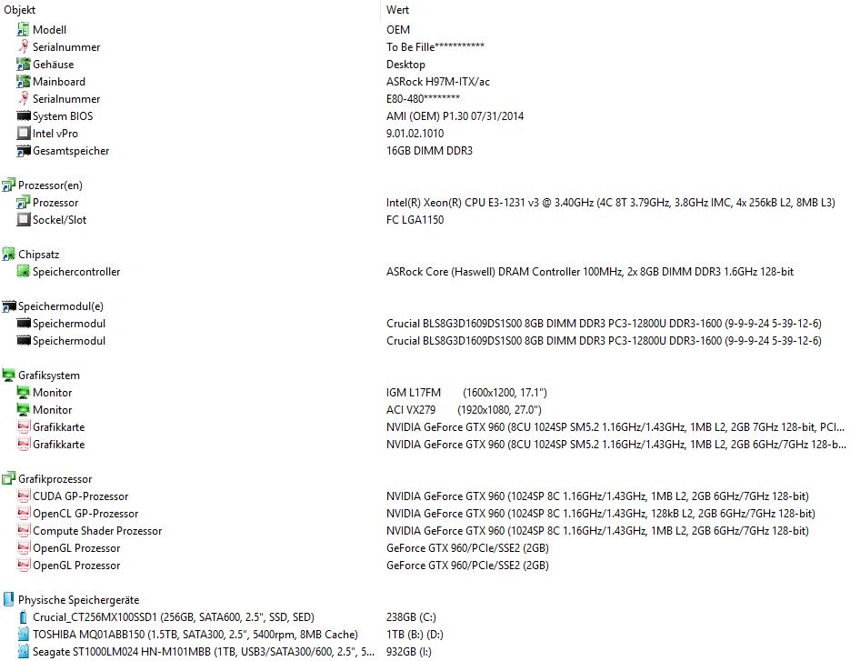

Anbei findet ihr meine Konfig. Wie kann ich die Fehlerquelle ausfindig machen?
VG Lee
Edit: Unter W7 lief der Rechner Monate lang stabil, spricht das nicht für ein Treiberproblem, z.B. Grafikkarte?

Hört sich nach Unterbrechung oder gelegentlichem Abfall der Stromversorgung an.
Könnte sein dass dein Netzteil oder das Mainboard stirbt.
Auf das Windows 10 Upgrade würde ich das erstmal nicht schieben, obwohl es theoretisch möglich ist, dass es durch eine andere Arbeitsweise das System anders belastet und dadurch diese Spannungsschwankungen provoziert. Das ist aber sehr weit hergeholt.
Der Rechner ist halt gerade mal 6 Monate alt und die Instabilität fing plötzlich kurz nach dem Umstieg auf W10 an.
Zudem bleibt die Powerleuchte oft konstant an (kein Neustart oder Shutdown), nur das Bild verschwindet.

Ich würde zuerst mal schauen, ob es ein BIOS Update gibt. Ob alle Treiber aktuell sind und wenn alle Stricke reißen, zurück zu den besseren und älteren Windows Versionen gehen...
Ein XEON bei Last auf 75C ist nicht gerade toll. Das könnten 10C weniger sein. In einigen Fällen lastet Win10 die CPU mehr aus als unter Win7 oder Win8. Ich halte von jetzigen Stand von Win10 nichts. Es ist einfach ein unterirdischer Zustand.
Ja das liegt wohl am Mini-ITX Gehäuse, wobei 75°C ja auch noch nicht kritisch sind, oder?
Beim Standard-Betrieb habe ich 40-48°C und trotzdem kommt es zu den Ausfällen, denke die CPU-Temp. kann als Fehlerquelle ausgeschlossen werden.

in der Ereignisanzeige steht nach dem Neustart nur
"Das System wurde neu gestartet, ohne dass es zuvor ordnungsgemäß heruntergefahren wurde. Dieser Fehler kann auftreten, wenn das System nicht mehr reagiert hat oder abgestürzt ist oder die Stromzufuhr unerwartet unterbrochen wurde."
das ist derzeit so sicher wie das amen in der Kirche!

Das Upgraden auf Win10 hat schon vielen Probleme bereitet, weil die Fehler nicht bei jedem konsistent waren, sondern bei jedem etwas anders und in andere Art und Weise. So war bei mir einige .dll Datein total beschädigt, so das einige Programme richtig Probleme hatten.
Ich würde dir empfehlen, Windows 10 ganz neu aufzusetzen. Ich weiß, dass es dein Arbeitscomputer ist, aber bevor du dich ständig mit den Neustarts und shutdowns ärgerst (und womöglich wichtige Dokumente verlierst) ist das die bessere Alternative.
