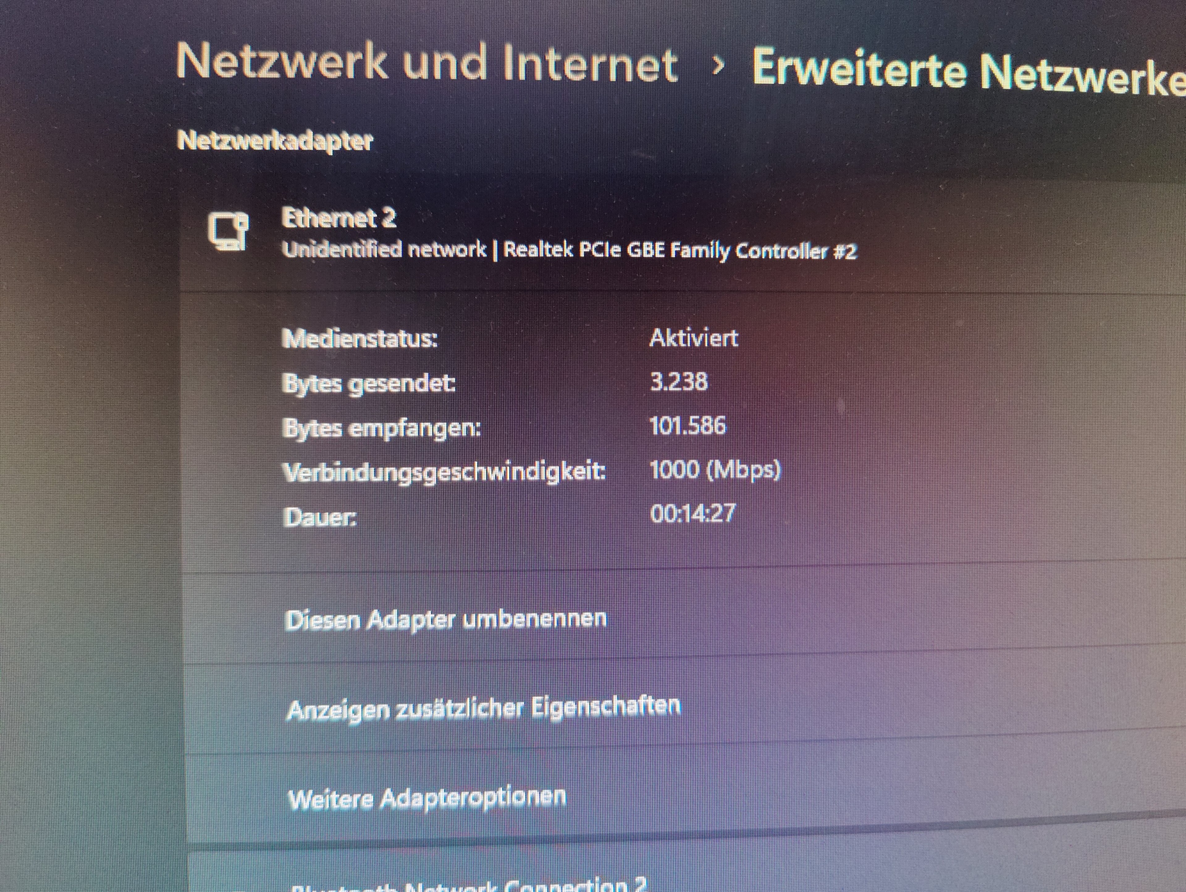

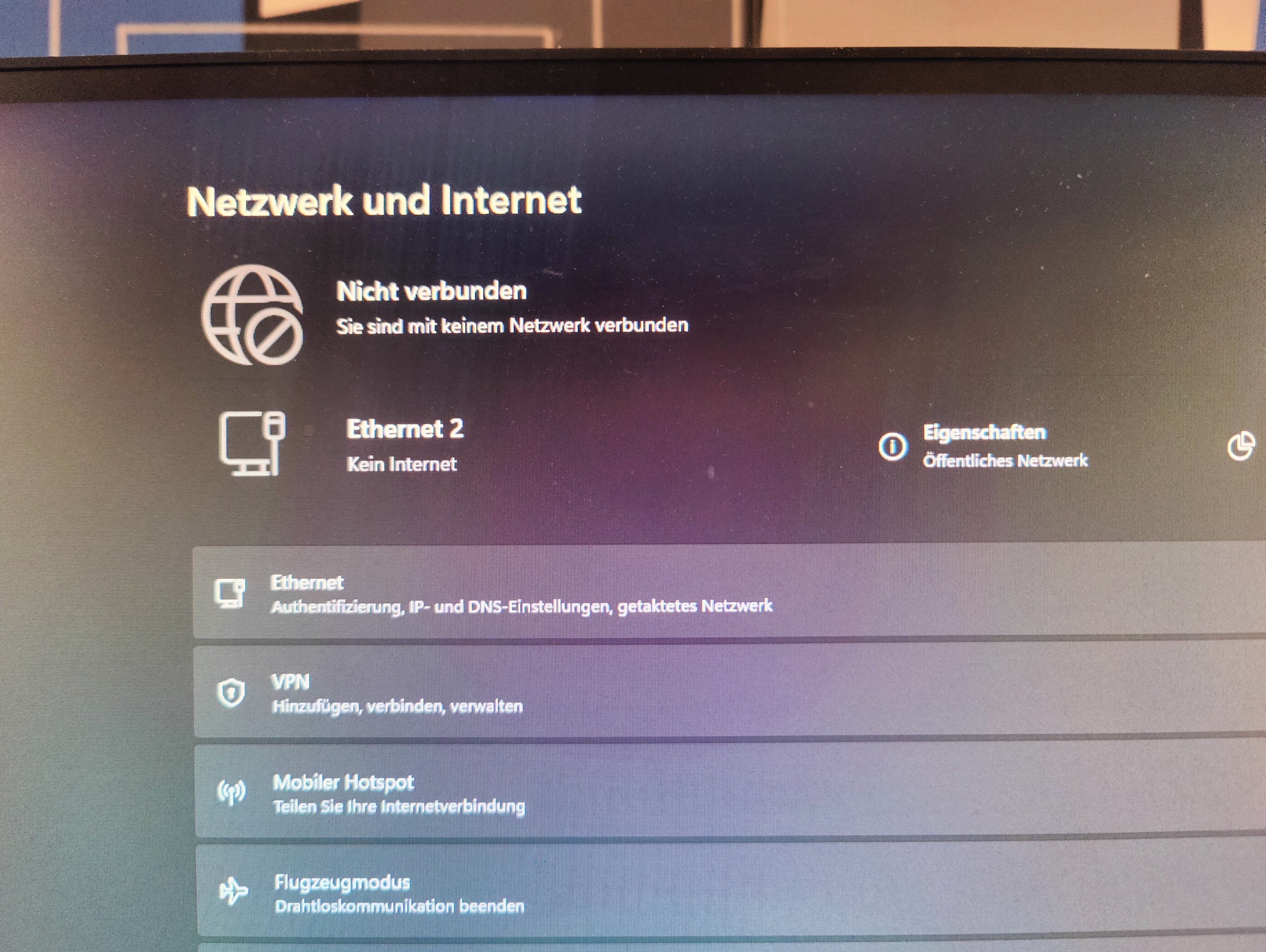

ich habe heute mein Windows 10 auf Windows 11 geupdatet.
Seitdem das Update abgeschlossen ist, kann keine Internetverbindung mehr hergestellt werden.
Das LAN Kabel ist die ganze Zeit verbunden geblieben.
Es wird "Unidentified network" angezeigt.
Das Netzwerk funktioniert so wie vorher, andere per LAN verbundene Geräte funktionieren einwandfrei, das einzige Gerät, welches sich nicht verbinden kann ist mein gerade auf Windows 11 geupdateter Pc. Der Pc wurde inzwischen mehrfach neugestartet, Netzwerkeinstellungen wurden zurück gesetzt und die Firewall wurde zum testen auch schon deaktiviert.
Ich habe auch schon versucht andere im Netzwerk befindlichen Geräte über deren IP-Adressen an zu pingen, erfolglos.
Beim Update muss irgendetwas schief gelaufen sein, ich habe aber keine Ahnung was und bin gerade sehr ratlos.
Ich habe ein paar Bilder in den Anhang hinzugefügt...

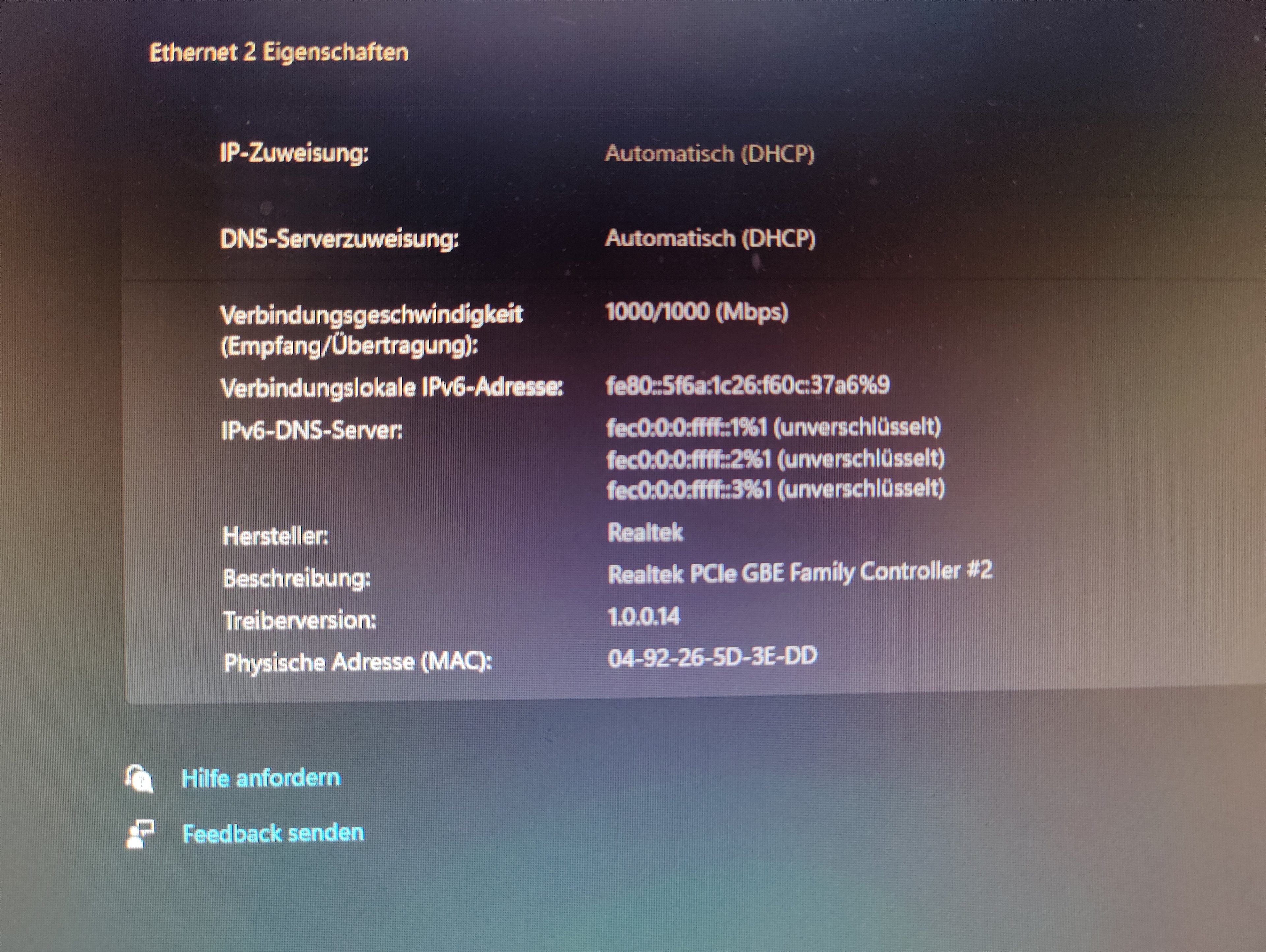

Sieht so aus als wäre nur IPv6 verfügbar. Prüf mal, ob IPv4 aktiviert ist.
PS: kleiner Tipp: Windows Snipping Tool nutzen.
Reaktionen: NTorak
Bitte Screenshots bei sowas anfertigen. Keine Fotos von Bildschirmen im Windows machen. ;)
Du kannst jederzeit zurück zu Windows 10.
Mir scheint aber auch, dass du keine IPv4 erhältst.

IPv4 kontrollieren ist der erste Schritt.
Was mir auffiel, ist die Feststellung: "Unidentified network".
Über das Netzwerk- und Freigabecenter der Systemsteuerung auf "erweiterte Freigabeeinstellungen" gehen und die Netzwerkerkennung für alle Netzwerktypen einschalten. Neustart zum wirksam werden erforderlich.

@oicfar Ja der Rechner bekommt die IP vom Router, ist aber nicht zu sehen. "Realtek PCIe GbE Family Controller" heißt der LAN Controller, ich konnte aber auch keine anderen Treiber als den, den du geschickt hast finden. Das Treiberupdate hat nichts geändert.

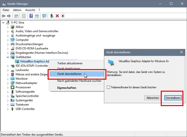

Loesche mal im Geraetemanager alle Netzwerkgeraete inklusive der Ausgeblendeten weg.
Danach die Kiste neu starten. @NTorak

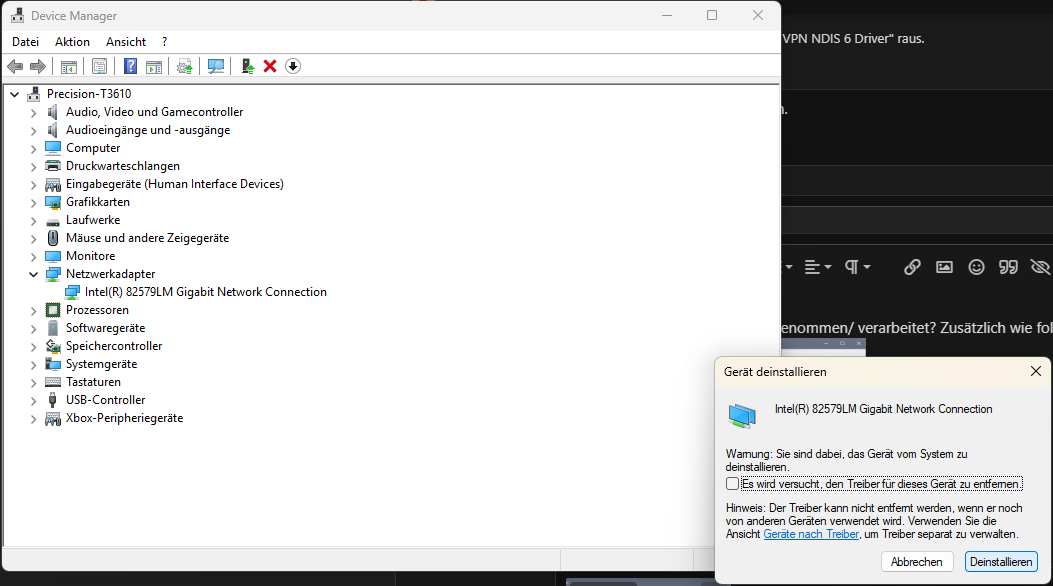

@NTorak
Mal @BFF sein Vorschlag angenommen/ verarbeitet? Zusätzlich wie folgt; so ähnlich;
Haken bei Löschen/ Entfernen setzen.
Gruß Fred.

Dann nochmal tun mit Treiber loeschen. Ausgeblendete Geraete nicht vergessen.
Du hast definitiv eine Geraetedublette #2 irgendwie. Passiert, wenn z.B. das WindowsUpdate (auf W11) Treiber tauscht oder bereits ein Treiber benutzt wurde und Herstellertreiber druebergepruegelt werden.
Die Ethernetkarte bekommt eine IPIPA, passiert auch wenn z.B. der DHCP nicht mag.
Das was Dir @FR3DI angehaengt hat ist ein Tool von Uwe Sieber.
https://www.uwe-sieber.de/misc_tools.html
Das macht, wenn als Admin gestartet, es etwas einfacher die Leichen zu killen.

FR3DI schrieb:
@NTorak
Anhang anzeigen 1488243Anhang anzeigen 1488244
Gruß Fred.
@FR3DI Ja das habe ich gemacht, ich glaube du hast meine Antwort übersehen.

@BFF Ich habe jetzt nochmal alle Netzwerkgeräte entfernt (inkl. ausgeblendete) und über das Tool alles übrige entfernt. Nach dem Pc Neustart bleibt alles unverändert ( immer noch #2 und eine 169.254.xx.xxx IP).
Die zusätzliche Netzwerkkarte über die es funktioniert ist als #3 drin. Diese läuft bis das LAN-Kabel vom Mainboard umgesteckt wird auch über eine 169.254.xx.xxx IP. Sobald das LAN-Label in dieser drin ist bekommt sie eine mit 192.168.XXX.XX zugewiesen (edit: und stellt eine Internetverbindung her.)
