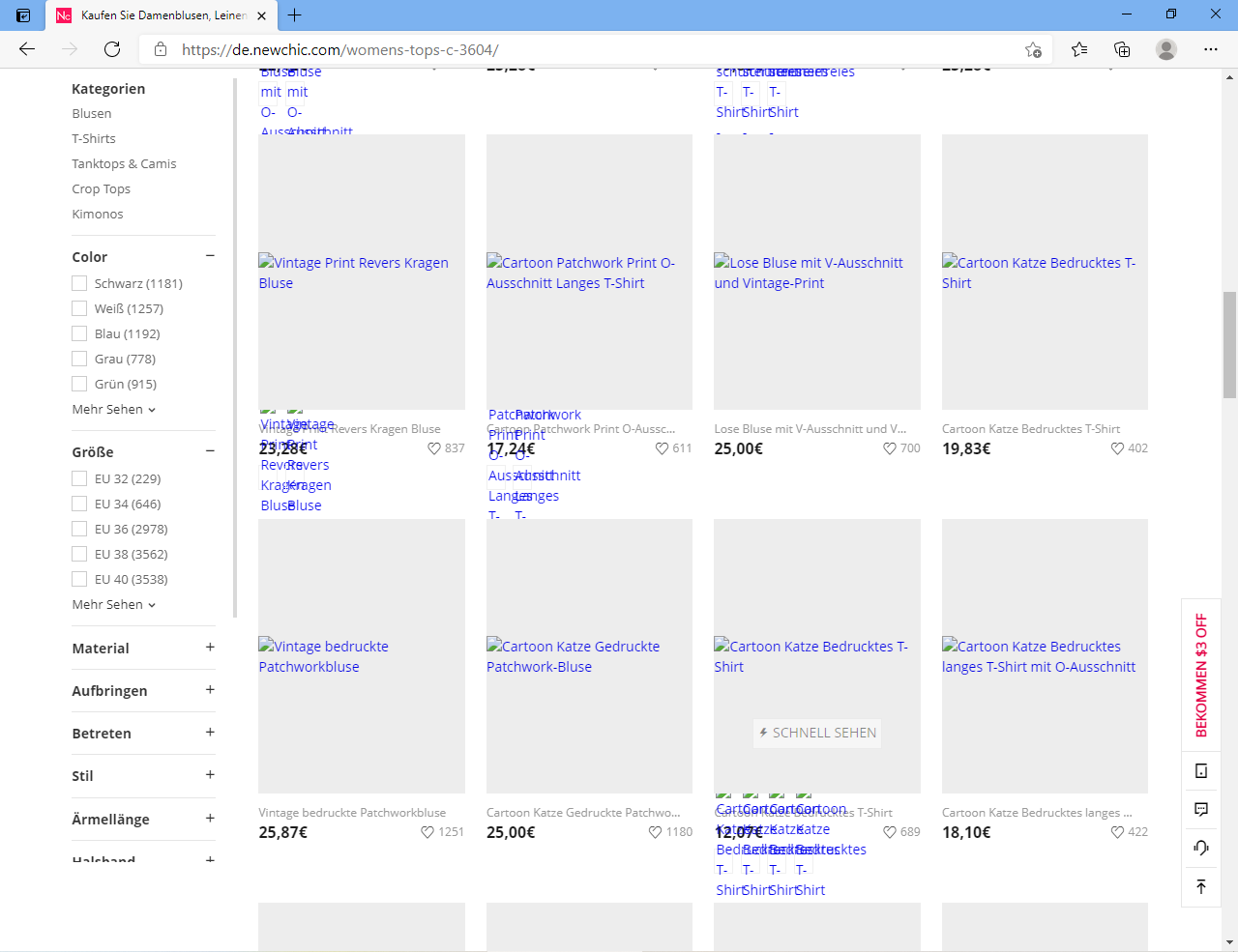

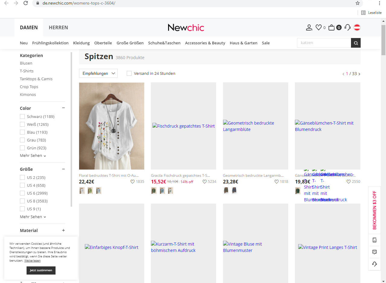

Hallo, sowohl mit Chrome als auch Edge werden neuerdings die Seiten, zumindest manche, sporadisch unvollständig geladen.
Es sieht dann so aus wie im Anhang.
Edge ist im Urzustand, kein Konto, nichts umgestellt.
Chrome hatte die Erweiterung ublock Origin, deinstalliert, änderte nichts.
JavaScript wurde erlaubt, Bilder auch. Cache komplett geleert.
Ein Speedtest zeigte Normalwerte an (A1 DSL, 25mbit down)
Woran liegt es?

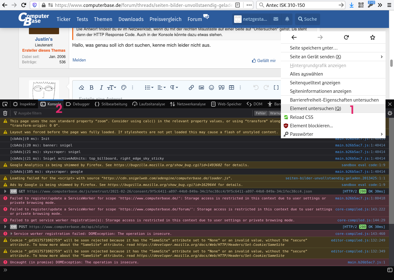

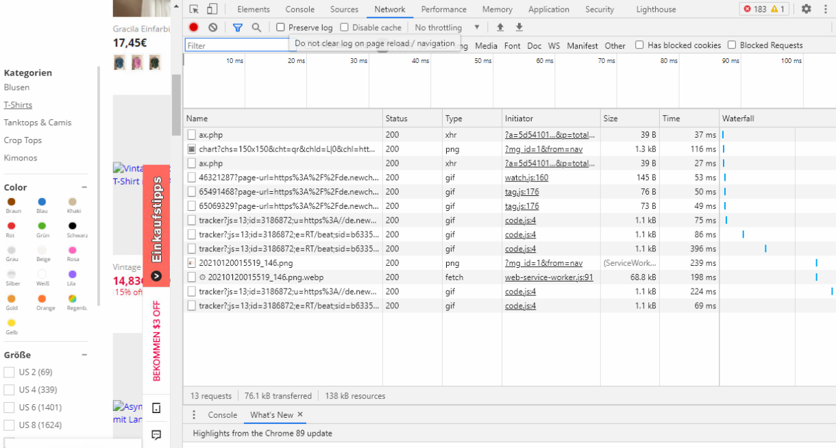

Die Antwort findest du ev im Netzwerktab, wenn du mit der rechten Maustaste auf einer Seite auf "Untersuchen" gehst. Da steht dann der HTTP Response Code. Auch in der Konsole könnte dazu etwas stehen.

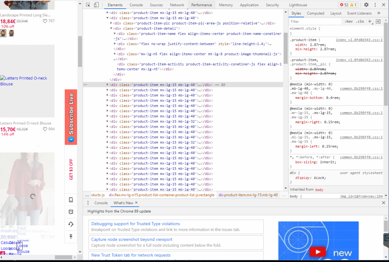

Hallo, was genau soll ich dort suchen, kenne mich leider nicht aus.
Ich versuchs mit einem Screenshot:

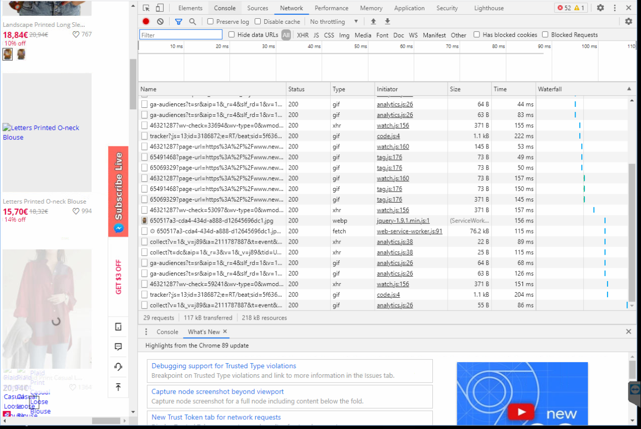

du kannst die ausgabe ebenfalls als screenshot posten oder den inhalt herauskopieren und posten.
Auf dem Bild siehst du auch noch den Tab "Netzwerkanalyse", da sind Ladefehler ebenfalls zu sehen.

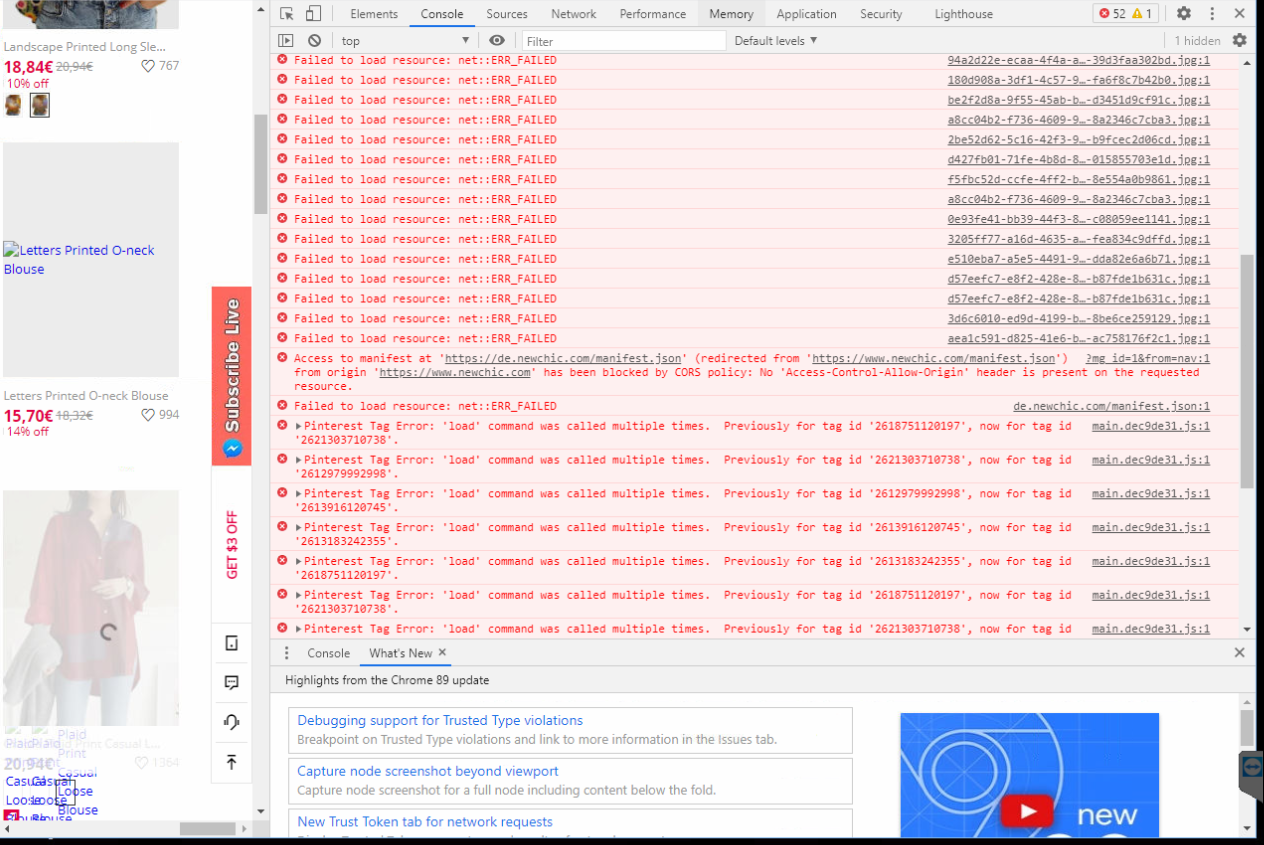

Also ich bin mit dem Chrome und seinem interface nicht vertraut, aber soweit ich erkennen kann wird net::ERR_FAILED
Dazu habe ich diese Info gefunden:
https://stackoverflow.com/questions...neterr-failed-on-cached-content-against-a-ser
vermutlich ist das eine Sicherheitseinstellung, die du zu streng hast wegen dem CORS aufrufen zwischen de. und www. mein chromium zeigt mir die bilder, daher ist es eher eine einstellungssache im browser.

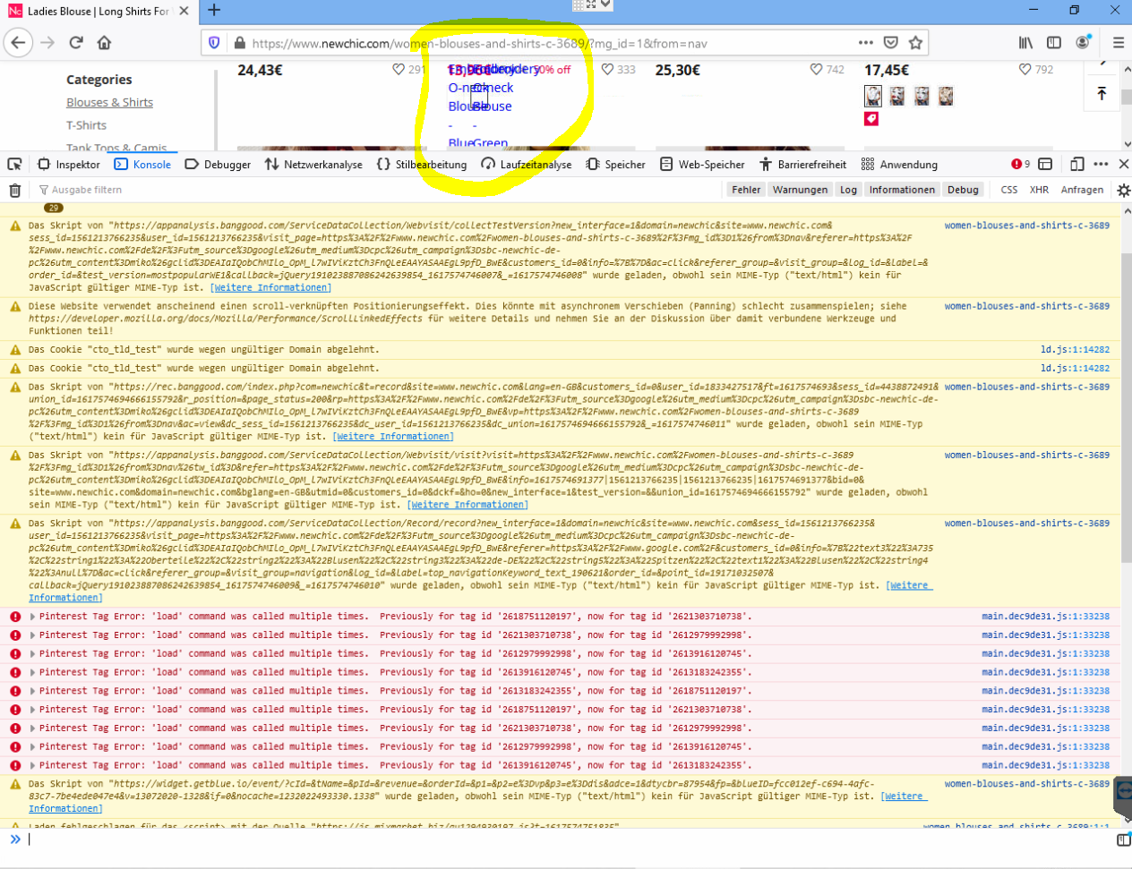

Ist auch mit FF, auch die Seite auf Englisch fehlerhaft.
Somit jetzt also Chrome, Edge, Firefox. Welche Sicherheitseinstellung könnte das sein?
Edit:

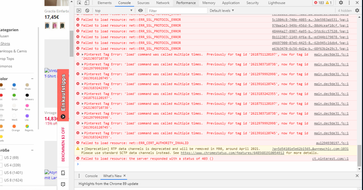

Habe jetzt alle Sicherheitseinstellungen auf Standard zurückgestellt, es schaut vorerst so aus, als ob mit Firefox alles normal jetzt läuft, aber mit Chrome (siehe Bild unten) sowie Edge unverändert schlecht (nach Zurücksetzen der Sicherheitseinstellungen auf Standardwerte Cache, Cookies gelöscht sowie Browser neu gestartet, dennoch...)
