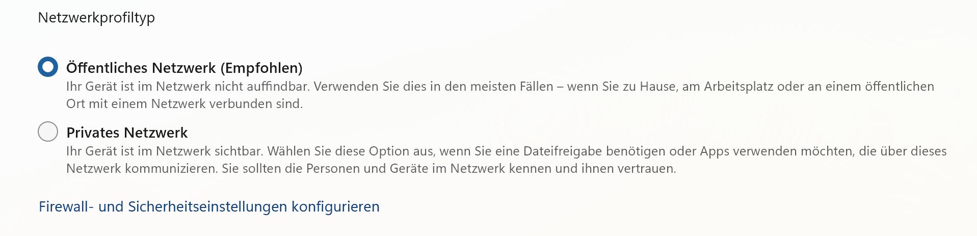

Wurde mit der Fritzbox zufällig ein neues Netz erkannt und du hast bei PC1 + PC2 die Firewall auf "öffentlich" gestellt, sodass die alles blockt?
Ansonsten, was heißt für dich "Zugriff"? Zugriff über ein smb-Share (Netzalufwerk) über \\<IP>\<Share>? Da du auch über Edge sprichst, also eher eine Webseite/Webserver?
Windows 11 empfiehlt öffentliches Netzwerk. Ich habe auch mal privates Netzwerk probiert, das ändert nichts.

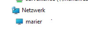

Also ich rufe den Explorer auf und tippe unten auf Netzwerk und dann erscheinen normalerweise alle PC's, bei mir aber nur einer.
Was es mit SMB-Share auf sich hat, weiß ich nicht. Damit hatte ich noch nie zu tun.
Das hat noch nie richtig funktioniert und sollte als Funktion ignoriert werden. Das PCs hier auftauchen ist ein eigenes Protokoll das notorisch unzuverlässig ist.

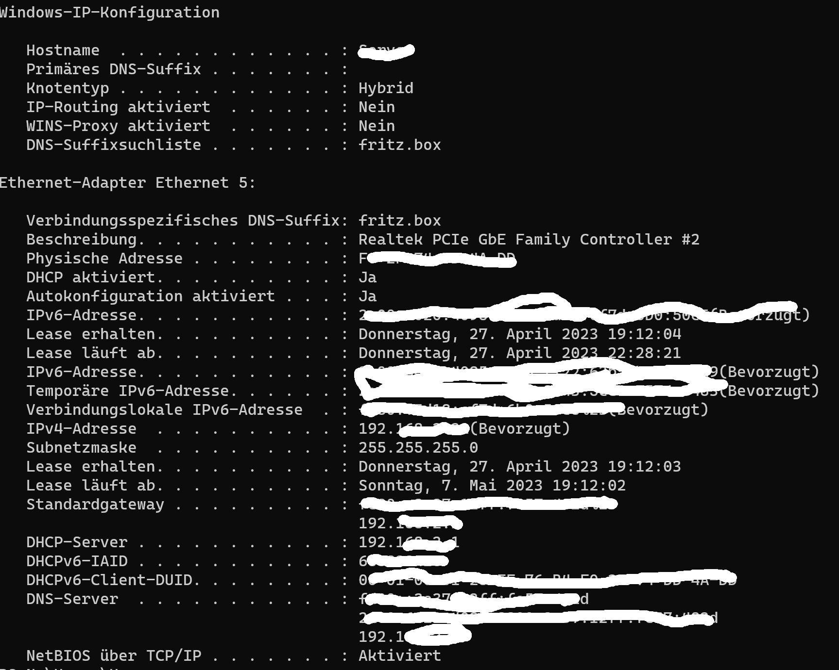

Gib mal auf allen drei PCs ipconfig /all ein und poste das Ergebnis (IPv6 ggf. schwärzen)
Wenn ich das mache, erscheint jeweils die Liste aller Einstellungen ohne irgendeine Fehlermeldung, alles ist normal.
Auf welche Anzeigen kommt es denn dabei an? Ein Screenshot möchte ich nicht veröffentlichen.
Genau die will ich sehen
Bis auf die Prefixe der IPv6 (falls vorhanden) ist da nichts relevantes dabei.

Unter Protest ein Screenshot. Was soll das bringen?
Ich gebe auf!
Danke für die Versuche, mir zu helfen!
LG
Karl
Wenn du mir nicht die Infos lieferst, die ich brauch um dir zu helfen, wie soll ich dir helfen?
IPv4 sind egal, die brauchst du nicht schwärzen und sind wichtig für die Diagnose.
Es gilt Stück für Stück deine Einstellungen zu überprüfen bis wir die Einstellung finden, die dein Problem verursacht. Und das fängt nun mal ganz unten bei den IP Einstellungen an.

Wir kennen deinen Netzwerk Aufbau nicht...
Z.b. Routerkaskade.. und schon hat man das Problem...
Würden wir mit der Anzeige aller ipv4 Adressen sehen..
Lokale Ipv4 Adressen haben mehrere Millionen Leute gleich da muss man keine Panik haben.
