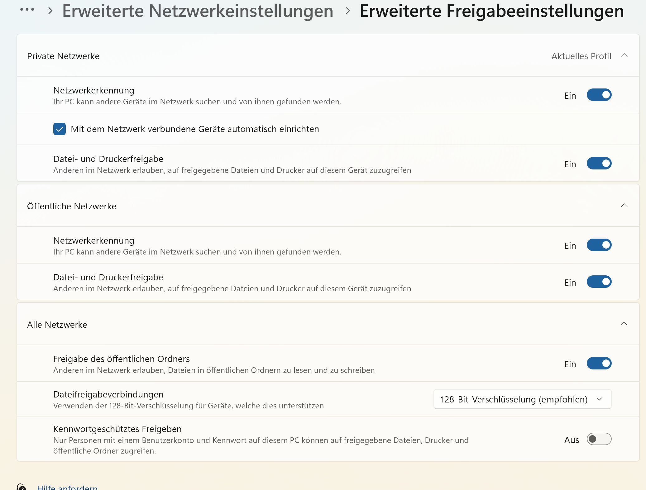

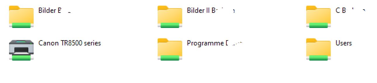

Ich melde mich doch noch einmal. Ich bin einen Schritt weiter gekommen.
Die Einstellungen kann man im Anhang sehen. Diese Einstellungen habe ich am PC 1 und PC 2 vorgenommen. Damit ist es mir gelungen, von PC 1 problemlos auf PC 2 zuzugreifen ganz ohne Passwort (Anhang).

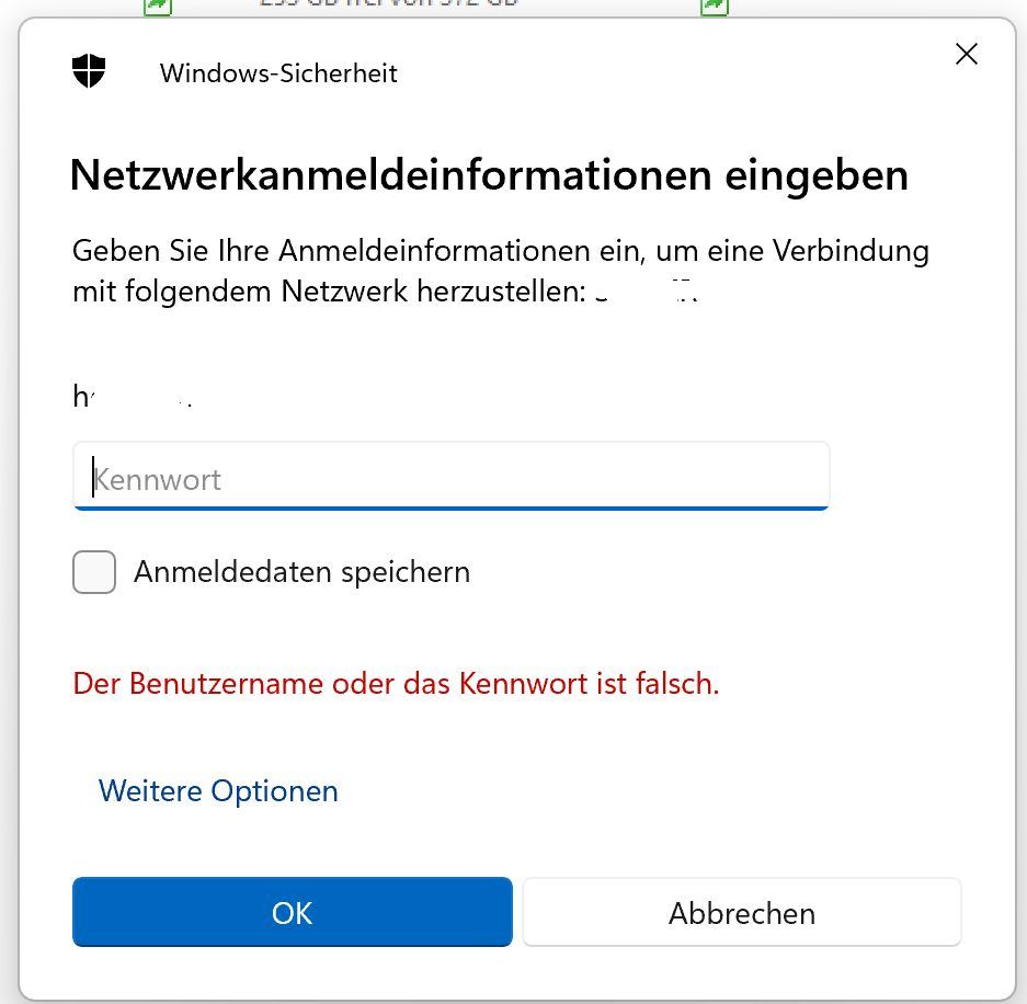

Umgekehrt von PC 2 auf PC 1 wird ein Passwort verlangt. Ich habe lange herumprobiert, keines meiner Passwörter wird akzeptiert. (Anhang)
Nun meine Frage: Wo kann ich das Passwort ändern oder noch besser, eine Einstellung finden, damit ich auch ohne Passwort zugreifen kann.
Zugreifen = Dateien öffnen

Wurde der Rechner mit einer Pin installiert oder mit Kennwort? Falls nur mit PIN muss ein Kennwort eingerichtet werden in der Anmelde-Verwaltung der alten Systemsteuerung

Geht PIN überhaupt ohne Passwort? @WinFan
Account ohne Passwort generell ist mehr das Problem.
Sind das lokale Accounts?
Das ist das Problem halt.
duosell schrieb:Die Benutzernamen sind unterschiedlich, an das Passwort kann ich mich nicht mehr erinnern.

Ja bei jeder Neuinstallation von Win 11, da wird nach Kennwort gar nicht mehr gefragt,BFF schrieb:Geht PIN überhaupt ohne Passwort?
Ich musste vor 2 Jahren auch in win 11 ein Kennwort anlegen für Freigaben, war etwas umständlich
@duosell , lese bitte mal hier
https://support.microsoft.com/de-de/windows/ändern-oder-zurücksetzen-des-windows-kennworts-8271d17c-9f9e-443f-835a-8318c8f68b9c#:~:text=Wählen Sie Start > Einstellungen > Konten,und folgen Sie den Anweisungen.
Ich hatte damals diesen Tipp befolgt
https://www.drwindows.de/xf/threads...tion-von-win-10-11-nicht-mehr-möglich.180541/
(Ergänzung)
Systemsteuerung - Anmeldeinformationsverwaltung, das war der entscheidende Hinweis. Dort konnte ich das Passwort ändern.
Vielen Dank für den Tipp!
Leider erhalte ich nach Eingabe des neuen Passwortes wieder die gleiche Fehlermeldung. Kein Wunder, dass es auch vorher nicht funktionieren konnte.
Was ist nun jetzt wieder falsch?
Beide PC's haben ein kennwortgeschützes Benutzerkonto.

Auf beiden Geräten muss der gleiche Account mit gleichem Passwort existieren und sich einmal angemeldet haben.
Bei nicht angepasster ISO?
Echt jetzt?WinFan schrieb:Ja bei jeder Neuinstallation von Win 11, da wird nach Kennwort gar nicht mehr gefragt,

So ist es, das habe ich diese Woche bereits wieder erlebt , das ist aber schon länger so bei Win 11
Mache bitte richtige Neustarts, und versuche noch malduosell schrieb:Was ist nun jetzt wieder falsch?
