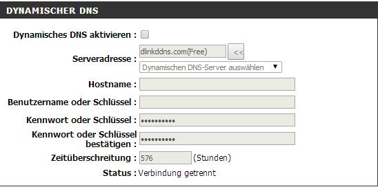

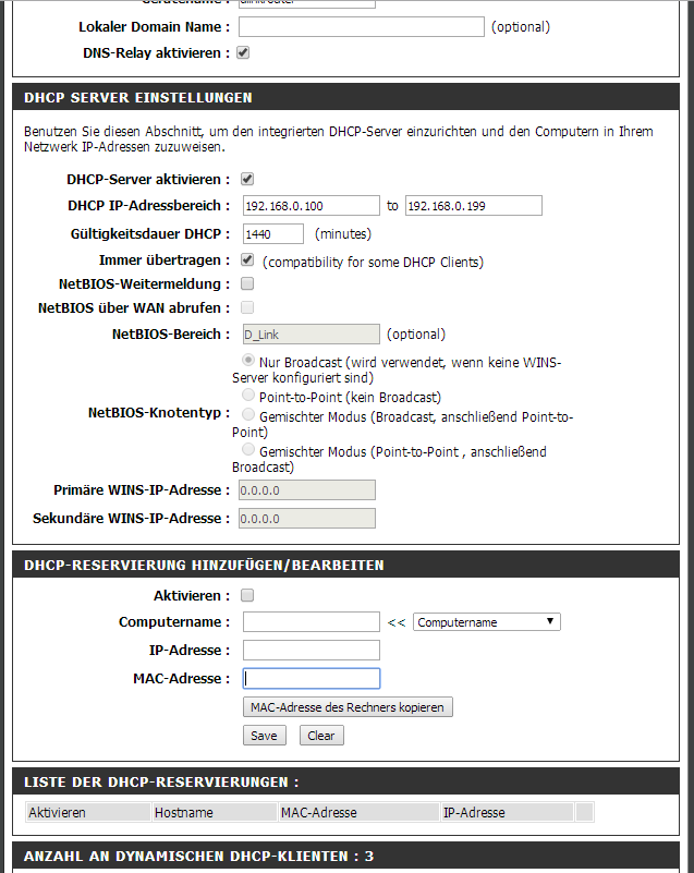

Wo stelle ich o.g. DNS auf 8.8.8.8 um?
Dlink Dir 615
Habe ne andere Firmware. Sieht bei mir so aus:
1&1 Festnetz
Puh, WINS-IP Adresse könnte es sein, damit kenne ich mich aber nicht aus.
Ich hab nen anderen Router.
Wenn du einen Screenshot machst (damit die die alten Einstellungne hast), kannst du die Optionen ja einzeln ausprobieren.
Kaputtmachen kannst du ja nichts (wenn du die alten Einstellungne irgendwo dokumentierst).
Danke dir trotzdem :-)
