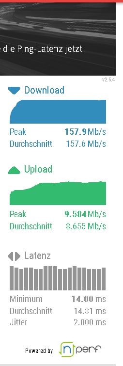

hab ich gemacht zeigt denk ich gute werte an..
aber wieso ist der seitenaufbau langsam ..

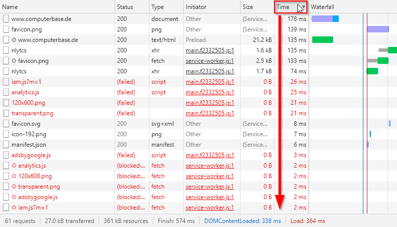

Öffne mit F12 DevTool, gehe zum Reiter Netzwerk und sortiere nach "Time" absteigend. Poste dann den Screenshot und wir sehen, was da solange dauert.
