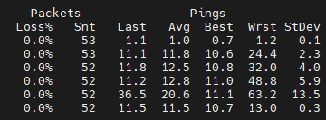

Das lädt doch eh super schnell bei dir. So sieht es bei mir aus (ohne pi-hole):
Ryzen 7 Pro 6850U mit 64GB RAM im großen Firmennetz mit sehr guter und schneller Internetanbindung. Vielleicht würde es bei mir zuhause schneller laden, weil die ganze Intrusion Detection weg fällt.

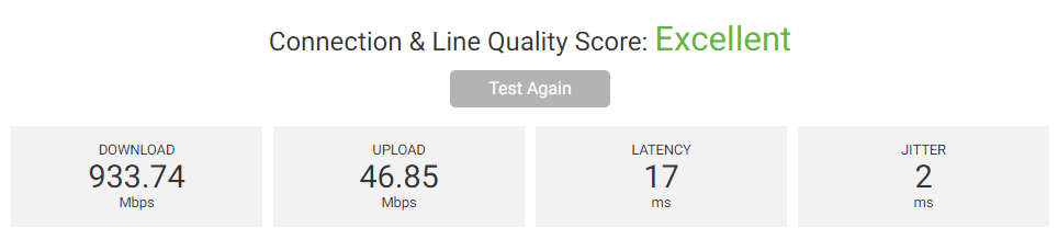

So, hier ein paar Werte.

Wenn ich spiegel.de mit meinen Vergleiche, dann ist es "langsam". Am Ende des Tagen hängt alles davon ab wie dein Setup (nicht nur der Rechner) aber auch alles andere ist.

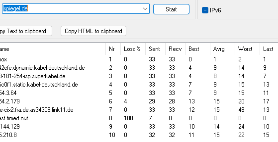

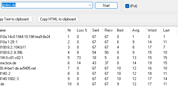

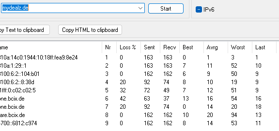

Du kannst mit mtr (unter Linux) oder unter Windows mit https://www.heise.de/download/product/winmtr (ich nutze die Linux Version) schauen wie die Werte bei dir sind. Und dann mit deinen "Kumpels" vergleichen oder hier posten.
Vielleicht gibt's irgendwo Paketverluste und es wird dadurch "langsamer".
Reaktionen: azereus und qiller

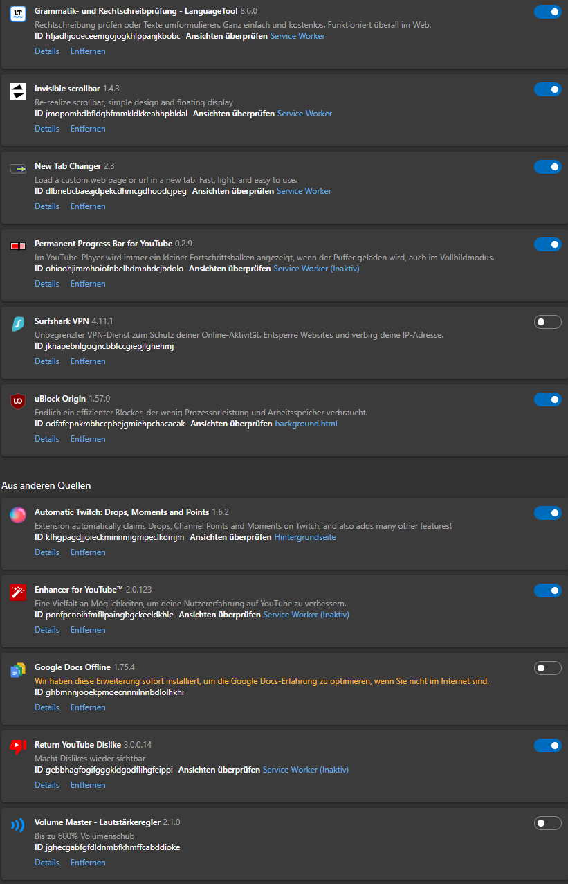

Und welche zusatztools hast du installiert um zu optimieren/kontrollieren/verschnellern/sicherheit/sperren/anonymen usw…
Oder irgendwelche Apps im Browser?
Bei dir sieht man, dass Pakete unterwegs verloren gehen. Das könnte vielleicht die Erklärung für dein Problem sein.
bei mir mydealz.de
Und ich habe ja nur eine 100er Leitung.
Ich würde mal bei Vodafone wg. der Losses nachfragen. Ich hatte so was vor einem Jahr bei meinem Anbieter gehabt. Und das Problem wurde am Ende behoben.
