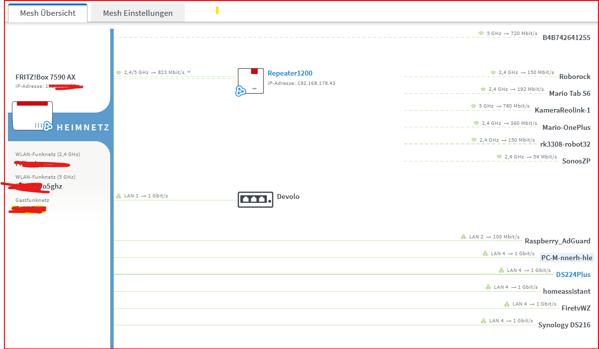

Hier mal das Mesh.
Einiges im Heimnetz. Mein Tipp wäre den DNS-Server im DHCP-Server auf der FRITZ!Box (oder einem der Computer manuell) so zu ändern, dass dieses Gerät nicht mehr über den AdGuard geht. Dann weißt Du, ob der langsame Seitenaufbau am DNS liegt.
