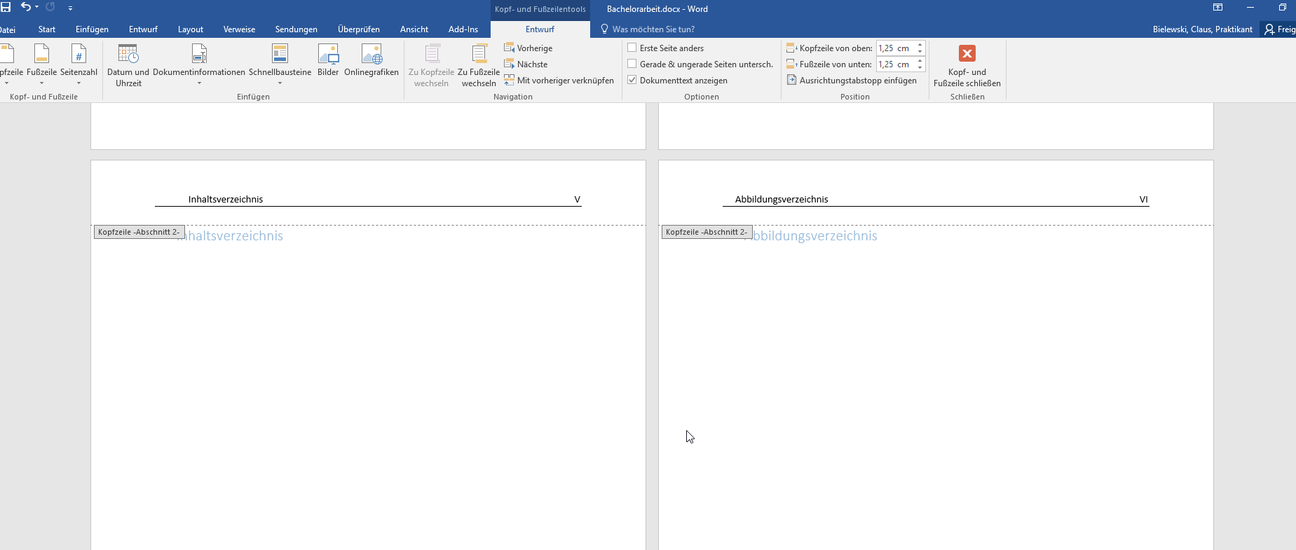

habe soweit alles hinbekommen, außer die kapitelüberschriften
wenn ich die Kopfzeile markiere/bearbeite und dann auswähle -> Schnellbausteine -> Feld -> StyleRef kann ich dort Überschrift 1 auswählen.
anschließend wird es mir so wie auf dem bild angezeigt. ich habe nun das Problem, dass, soweit ich weiß, die Kapitelüberschriften ganz nach links außen gehören, wenn die zahlen rechts oben sind.
nutze ich nun die Leertaste, schiebt sich alles immer weiter nach links, aber nur GEMEINSAM.
sprich "Abbildungsverzeichnis" wird früher den linken rand erreichen als "Inhaltsverzeichnis", also wird ersteres dann in eine andere Zeile rutschen.
Ich würde gern alle wörter einzeln positionieren, oder zumindest gleichmäßig.
kann mir das jemand weiterhelfen ?
