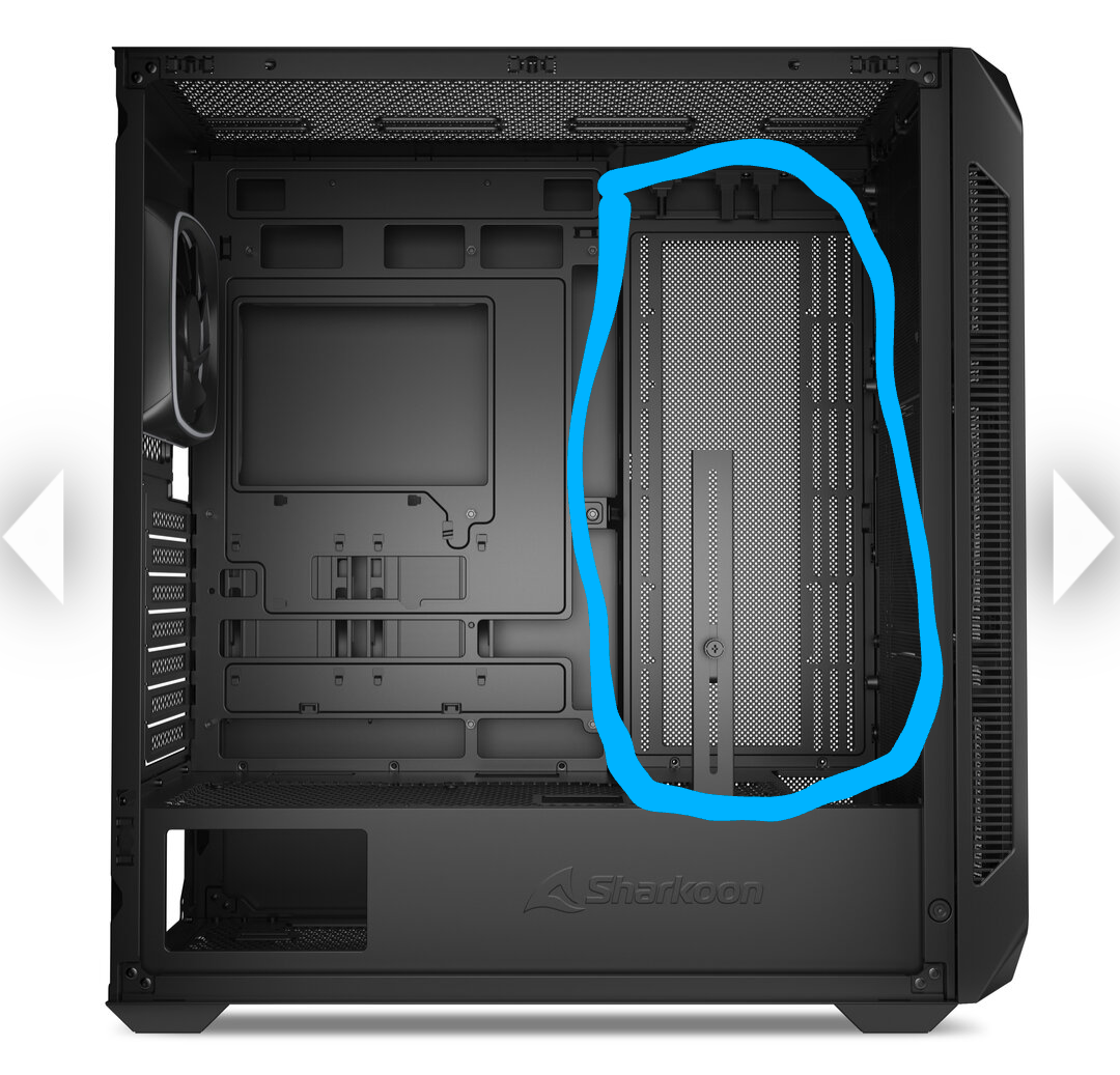

cartridge_case schrieb:
Ich bin jetzt nur die Bilder des Artikels durchgegangen, aber wo soll ich da seitlich Lüfter installieren können?! Da ist doch ein Fenster.
Reaktionen: cartridge_case
Naja, zwangsweise einsaugen, sonst saugt er die frische Luft von den Frontlüftern gleich wieder weg...
Reaktionen: iron_monkey, Apple ][, thornhill und 2 andere

Zum Verständnis für mich:
Im Handbuch ist das Seitenteil mit "Radiatoreinbau Seitenteil" beschrieben.
Einzig was mit Lüfter noch beschrieben ist, ist im Bereich über den Netzteil.
Macht man da jetzt einfach was man will oder geht man dann doch nach dem was der Hersteller vorgesehen/im Handbuch beschrieben hat?
Reaktionen: Glendon und cartridge_case
Also wenn du an der Stelle Lüfter montierst, dann darf das Teil nicht mit der rechten Seite an der Wand stehen.
Und in der Position definitiv einsaugend montieren. Das dürfte auch die Glasfront etwas verbessern.
Außerdem würde ich oben über dem CPU-Kühler dann vielleicht noch einen Lüfter ausblasend anbringen.
Außer du verwendest eine Wasserkühlung (ob jetzt eine Diy oder Komplett ist hier egal). Solltest du das Tun, gehört die an diese Position und zwei Lüfter oben ausblasend montiert.
