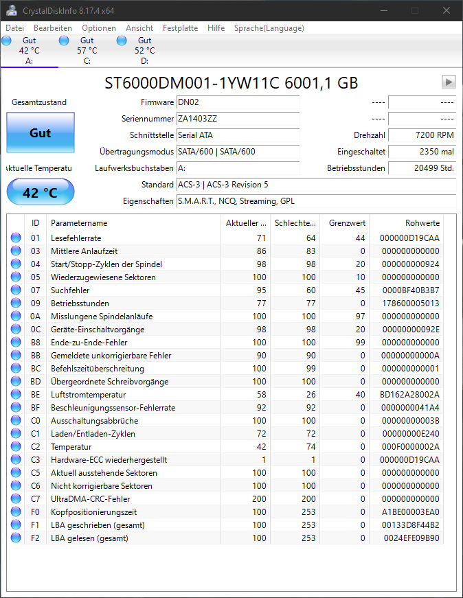

Lade Dir mal Crystaldiskinfo herunter, erstelle Screenshots von deinen Datenträgern und stelle diese in das Forum.

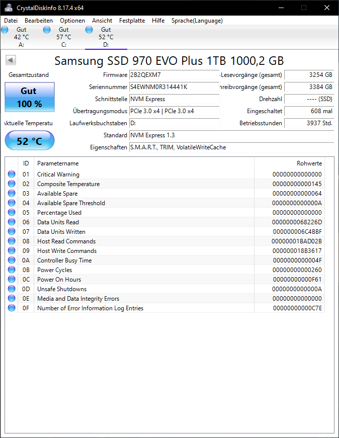

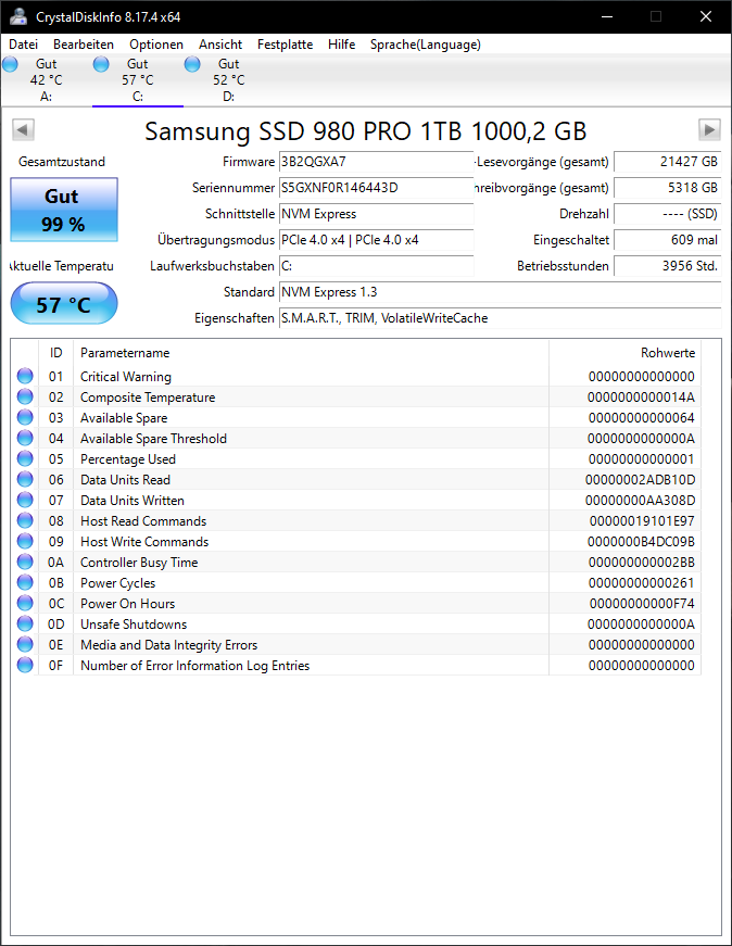

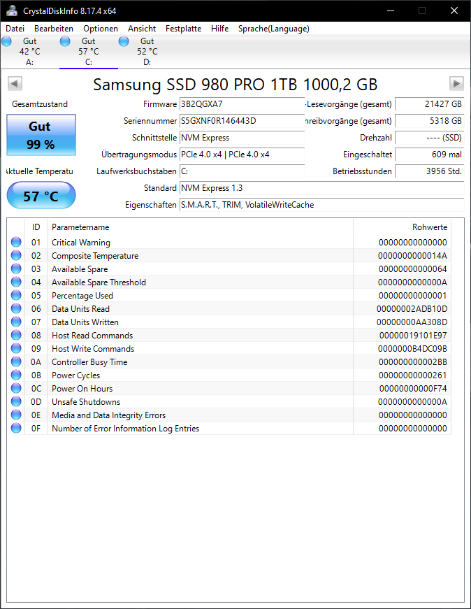

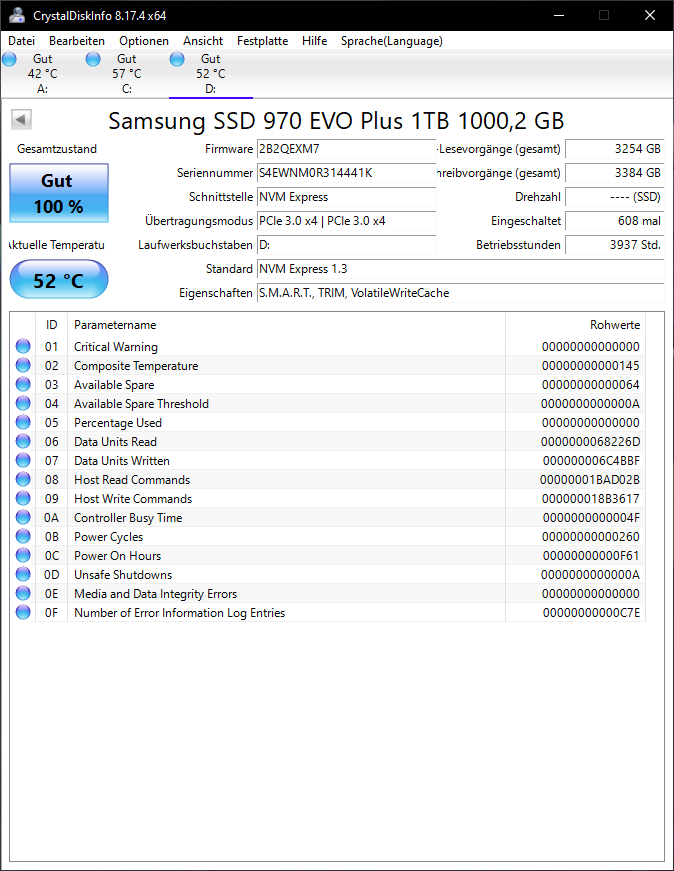

Bitte sehr :)
Die Platte hat über 20k Stunden runtergerockt. Davon wird sie bestimmt nicht schneller geworden sein. Das BIOS checkt kurz, ob die Platte da ist, ob sie ansprechbar ist und in der Regel auch den SMART Wert. Es ist nicht so ungewöhnlich, dass das ein paar Sekunden in Anspruch nimmt.

Hardware ECC Wiederhergestellt (C3) und oben "Suchfehler",
der Wert zu den Parameter ist hier normal bei Seagate HDDs recht hoch.
der ändert sich ständig und sind keine Fehler.
Doch der "Hardware ECC Wiederhergestellt (C3") sieht mir doch schon seltsam aus mit:
Aktueller und Schlechtester auf "1" und Grenzwert auf "0".

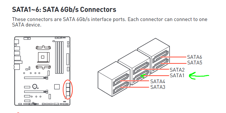

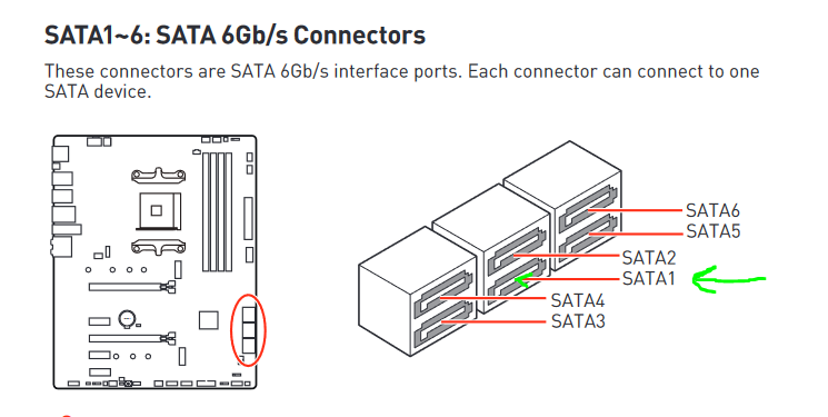

Häng die HDD an den ersten, nativen Sata Anschluss, Sata_0 (bzw 1),
das andere sind ja NVMe.
Reaktionen: SPB

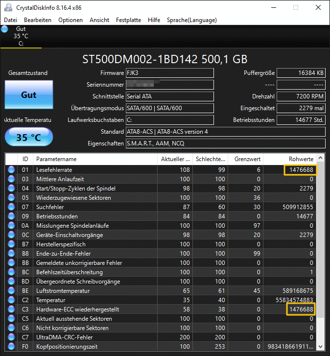

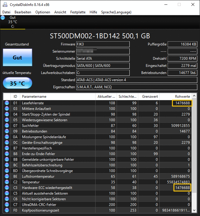

Ich glaube es war bei den (zumindest älteren) Seagate-Modellen so, wenn die Rohwerte von C3 (Hardware-ECC) und 01 (Lesefehlerrate) gleichlaufen, daß alles im grünen Bereich ist.
