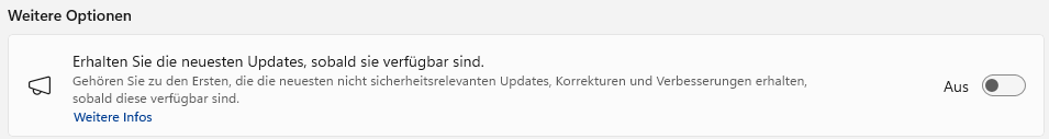

@kommdieter danke, das wars. ;)
wenn ich das aktiviere, dann sind die Sekunden da.
Das ist bei mir von Anfang an schon aktiviert.
kommdieter schrieb:
Wenn das neue Update installiert ist, werden nicht alle Funktionen aktiviert, wenn der neue Schalter nicht auf Ein steht, oder Telemetrie Tools installiert sind
https://www.deskmodder.de/blog/2023...-als-neues-optionales-update-jetzt-fuer-alle/
