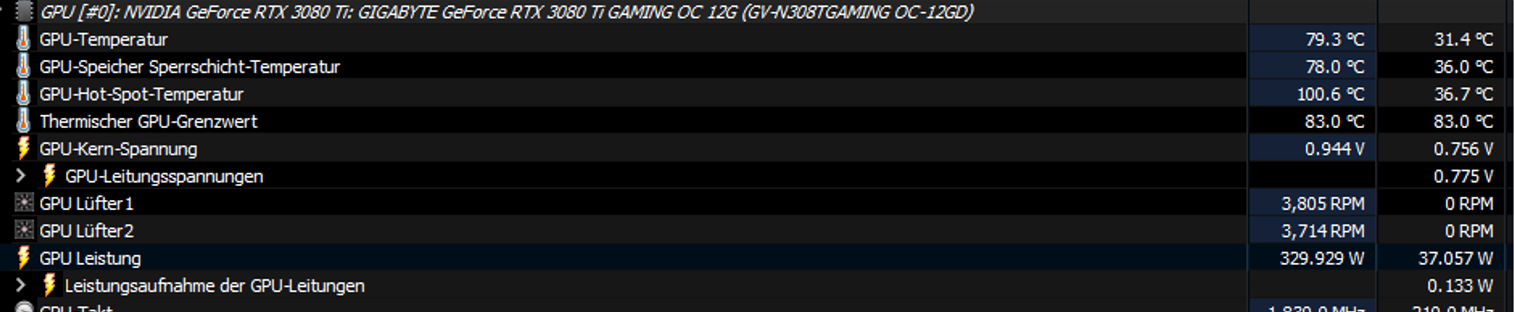

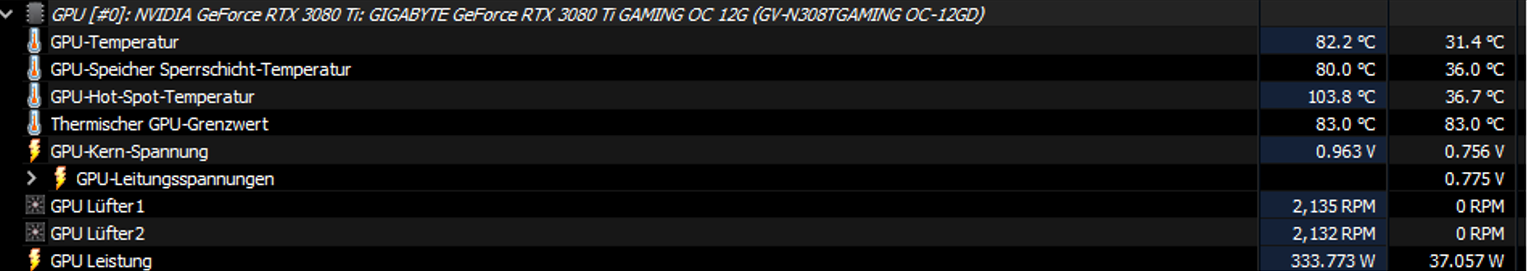

ich habe seit ein paar Wochen das Problem, dass meine Grafikkarte für 2-3 Sekunden sehr hoch aufdreht und wieder runtergeht. Das passiert aber nur wenn die Lüfter schon auf 100 % laufen. Bei Spielen wie League of Legends oder Rainbow Six Siege ist alles normal die Karte ist da auch auf Last angenehm leise. Mit dem MSI Afterburner hab ich mal versucht die Lüfter zu regeln, das passiert trotzdem hin weiter. Es ist jetzt die Tage aufgefallen, dass es eher bei neuer Spielen immer der Fall ist (zb. Manor Lords, Top Spin2k25 und Helldivers 2). Wenn die Lüfter auf 100% sind dann drehen die bei ca. 2135 RPM und wenn das Problem auftritt dreht der Lüfter 1 auf 3805 RPM und der Lüfter 2 manchmal auch ( im scrennshot sind beide hochgedreht) . Ich habe mal die Grafikeinstellungen angepasst aber selbst bei niedrigen Grafikeinstellungen drehen diese hoch. Treiber sind aktuell ( Version 552.22 ).
Es verwirrt mich am meisten, dass die Lüfter schon bei 100% sind und trotzdem noch weiter hochdrehen.
Die Screenshots sind heute während des Spielens von Manor Lord auf den höchsten Grafikeinstellung gemacht worden.

Das Delta zwischen GPU und Hotspot ist viel zu hoch.
Würde mal Wärmeleitpaste und Wärmeleitpads überprüfen.
