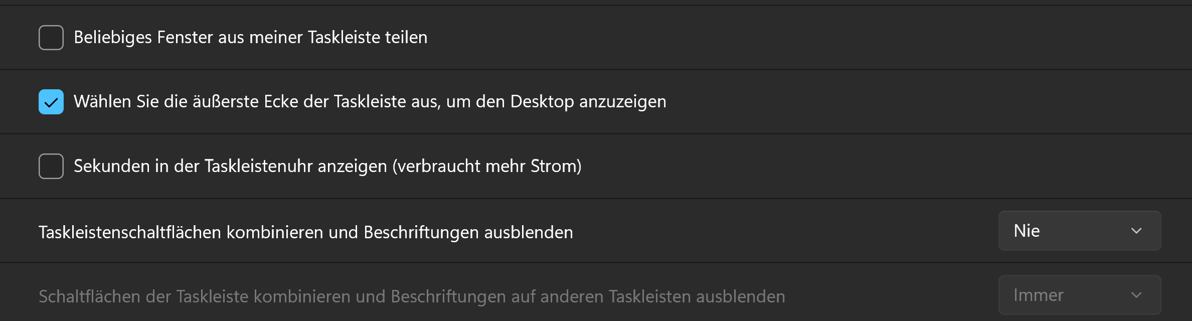

Ich kenne mich nicht genau mit der Windows-Oberfläche aus, aber die Warnung über die CPU-Auslastung ist die einzige, die mir bekannt ist. Könnte das der Grund sein, warum die Uhr mit Sekundenanzeige erst ab Windows 11 verfügbar ist?

Das steht in der Windowsoberfläche, wenn die Sekunden anschlaten möchtest.midwed schrieb:Hast du dafür auch seriöse Quellen?![]()

Okay, da steht "verbraucht mehr Strom". Du sagst "erhebliche CPU-Last verursachen". Das sind halt komplet unterschiedliche Dinge. Da steht nirgends etwas von erheblicher CPU-Last.
Jetzt mal ganz naiv angenommen, der Benzin-Verbrauch wäre direkt und nur von der Fahrgeschwindigkeit abhängig.
11 km/h verbraucht dann mehr Benzin als 10 km/h. Aber deswegen ist der Motor noch lange nicht in "erheblicher Last". Das wäre er vielleicht dann bei 100 km/h.
Es gibt auch keine Warnung über CPU-Auslastung da. Es steht einfach nur dran "verbraucht mehr Strom". Wenn du dein Display heller machst, dann "verbraucht es mehr Strom". Ist das eine Warnung?

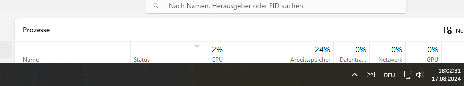

2% bei einem 12-kerner finde ich schon recht viel... bei mir sieht idle eher so aus - und der rest kommt nur von der anzeige für die cpu-last00Julius schrieb:2% CPU-Last insgesamt im idle ist jetzt nicht sooo viel.

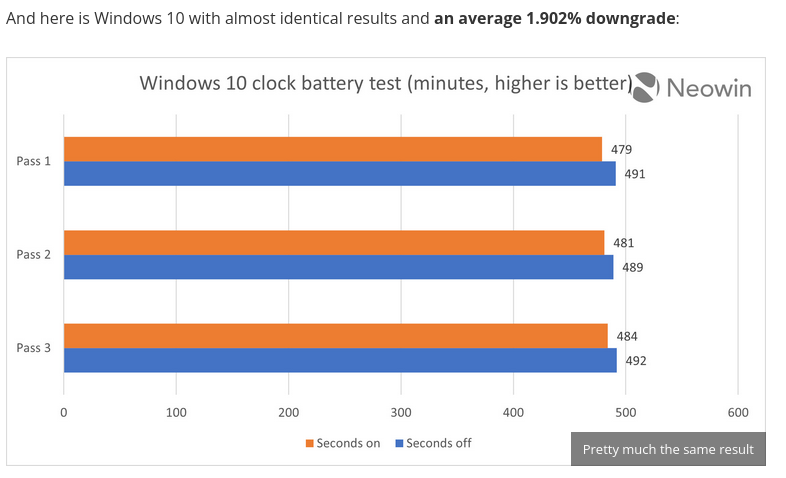

https://devblogs.microsoft.com/oldnewthing/20220411-00/?p=106456tollertyp schrieb:Also du stellst damit die Behauptung auf, dass das so ist, dann bitte eine Quelle dafür.
Why can’t my little single-user system show seconds on the clock?
The answer is still performance.
Any periodic activity with a rate faster than one minute incurs the scrutiny of the Windows performance team, because periodic activity prevents the CPU from entering a low-power state.
edit: einen vergleich gibt es hier -> https://www.neowin.net/news/microso...ting-can-worsen-your-battery-life-is-it-true/
knapp 2% weniger laufzeit nur wegen der sekundenanzeige...
Da hast du recht, dann hab ich das vielleicht mit meinem Deutsch doch etwas falsch formuliert. Ich dachte halt mehr Stromverbrauch bedeutet höhere Grundlasttollertyp schrieb:Okay, da steht "verbraucht mehr Strom". Du sagst "erhebliche CPU-Last verursachen". Das sind halt komplet unterschiedliche Dinge. Da steht nirgends etwas von erheblicher CPU-Last.
Wenn die Uhr schon bei der Anzeige von Sekunden mehr Strom verbraucht, wird der Taskmanager sicherlich ebenfalls mindestens 1% der Systemressourcen beanspruchen (wahrscheinlich).0x8100 schrieb:2% bei einem 12-kerner finde ich schon recht viel... bei mir sieht idle eher so aus - und der rest kommt nur von der anzeige für die cpu-last![]()
