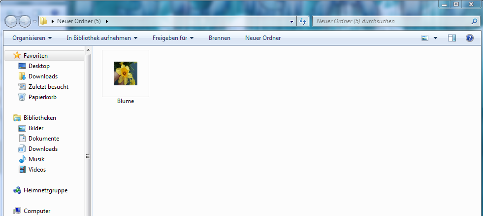

Hallo zusammen.
Ich versuche nun schon seit einer gefühlten Ewigkeit Bilder anstatt der langweiligen Ordnersymbole im Windows Explorer anzeigen zu lassen.
Nun, dies ist mir auch mehr oder weniger gelungen.
Habe das Bild mit IrfanView in ein .ico umgewandelt und dann die Ordnereigenschaften angepasst.
Den Ordner lasse ich mir als "große Symbole" anzeigen. Dabei wird das "Bild" jedoch nur halb ausgefüllt.
(Siehe Anhang)
Wie muss ich die Einstellungen vornehmen, dass mir hier das "gesamte Symbol" ausgefüllt wird?
Ist sicher nur ne Kleinigkeit, auf die ich nicht drauf komme...
Auf jeden Fall Vielen Dank für die Hilfe!

das ico muss die größen 16x26, 32x32, 48x48 128x128 und 256x256 beinhalten
AW: selbst erstelltes ICO wird nur mit halber Größe Dargestellt
dein Ausgangsbild war wohl 32x32 Pixel. Unter Win 7 ist die Standard Iconsize aber schon 64*64 Pixel. Daher wird dein Bild nicht weiter skaliert sondern zentriert dargestellt.
Ich würde dir zum Erstellen von *.ico Dateien den Gimp empfehlen, der kann dieses Format auch problemlos erzeugen, inklusive der für Vista + Win7 wichtigen 32-Bit ARGB Formats was einen Alpha Kanal für Transparenz beinhaltet.
Wenn dus wirklich professionell gestalten willst: Ein *ico kann mehrere Bilder in unterschiedlichen Auflösungen enthalten, damit je nachdem wie groß im Explorer deine Elemente eingestellt sind, immer das passendste Bild angezeigt wird.
Erstelle dir dazu in Gimp ein Bild, und füge mehrere Ebenen ein, jede Ebene enthält dann das Bild in einer anderen Auflösung. Ich habe immer folgende benutzt: 16*16, 32*32, 48*48, 64*64, 128*128, 256*256; letzteres ist die maximal unterstützte Icon Auflösung unter Win7.
Beim Export kannst du dann direkt als *ico speichern, und jede deiner Ebenen wird dann ein Bild innerhalb des *ico's

CN8
das kommt davon, wenn man kurz vor Ende die Nerven an die Wand hängt...
256*256 habe ich vorher ausgelassen und genau ab da funktionierts :rolleyes:
offensichtlich muss das ICO größer als 128*128 sein
habs um nochmal auf Nr. sicher zugehen mit 256, 512 und 1024 getestet
funktioniert.
Trotzdem fettes THX für die schnellen Antworten!!!
